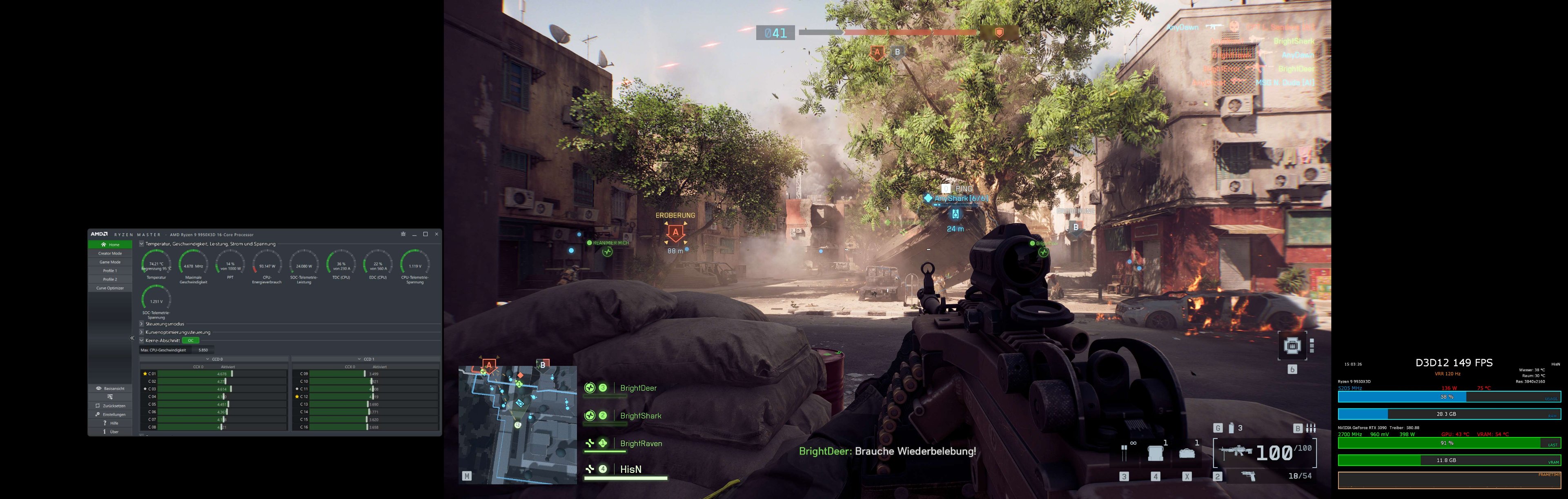

Im Bios CCD Cache auf Prefer Cache und unter Dienste in Windows den AMD 3D-Cache-Manager abschalten, und schon wird alles auf dem 1. CCD ausgeführt (und Du brauchst nie wieder ein Gefühl haben, weil es JEDE Software auf den 1. CCD zwingt, auch jene, die der Gamebar nicht kennt). Natürlich auch BF6, und das kann sogar mehr als 8 Kerne bespielen, da wird auch der 2. CCD genutzt.
