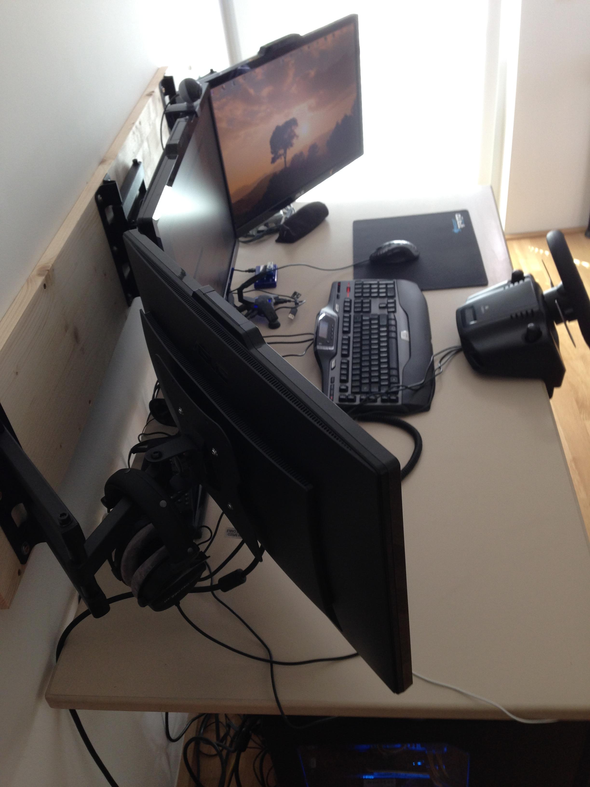

Ich rate dir von ner Halterung ab, die dann wieder aufm Tisch steht. Stößt man am Tisch an wackelt der ganze Aufbau und Platz verbrauchst du auch wieder.
Ich hab an die Wand einfach ein massives Holzbrett drangeschraubt. Geht simpel mit paar Schrauben. Auf dieses kannst du dann ganz entspannt mit Holzschrauben deine Halterungen montieren. Du ersparst dir den Aufwand für die je 6 Löcher einer jeden Halterungen genau Dübel zu setzen mit dem Umweg übers Holzbrett.
So doof sieht die Sache auch nicht aus wie ich meine und die Montage kann man alleine bewerkstelligen.
Ich habe zu 3 mal je 20,- Halterungen gegriffen. Das reicht, wenn man die einmal einstellt und in der Position belässt. Ziehst du die Dinger öfters raus und rein würde ich zu Halterungen der Preisklasse 40-60,- raten. Da gibts ganz ordentliche Qualität und summa summarum kommst du locker unter 200,- weg.
So sieht das Ganze bei mir aus:
P.S.: Mein Kostenaufwand war 3*20,- für die Halterungen und ca. 10,- für Holzbrett + paar Schrauben.
Von vorne siehst du die Montage via Brett nicht, falls dich das stören sollte ---> siehe Bilder in meinem sysProfile in der Signatur.

Mich hat die Stahlbetonwand bisher auch davon abgehalten drei Wandhalterungen zu befestigen. Aber das sieht ja mal gar nicht so blöd aus. Wobei ich mir tatsächlich unsicher wäre, ob ein Holzbrett drei von den alten und schweren 30" Dell tragen würde.
^^Jep, Einladung steht nach wie vor ;-)
Und nochmal jep, 28 mm dickes Massiv-Holzbrett und dann je 6 dicke Holzschrauben pro Halterung via Torx reingedreht und du kannst dich auf die Wandhalterungen drauflegen.
Spare aber bei den schweren Dells nicht an der Halterung.
Die 20,- Dinger haben nicht sonderlich wertig gelagerte Schwenkarme.
Hier solltest du in der Preiskategorie ca. 50,- zuschlagen.
