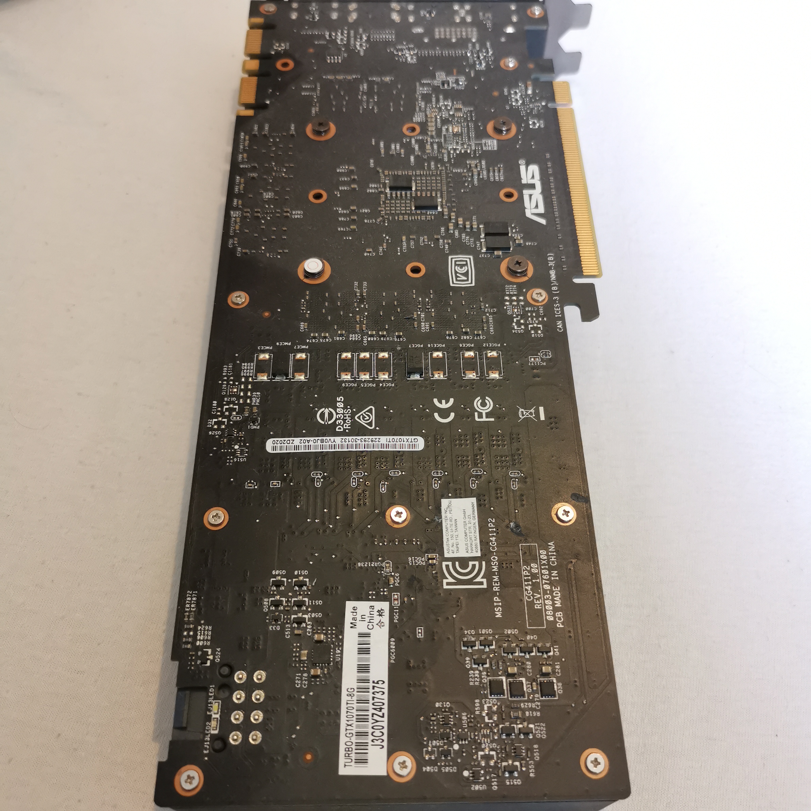

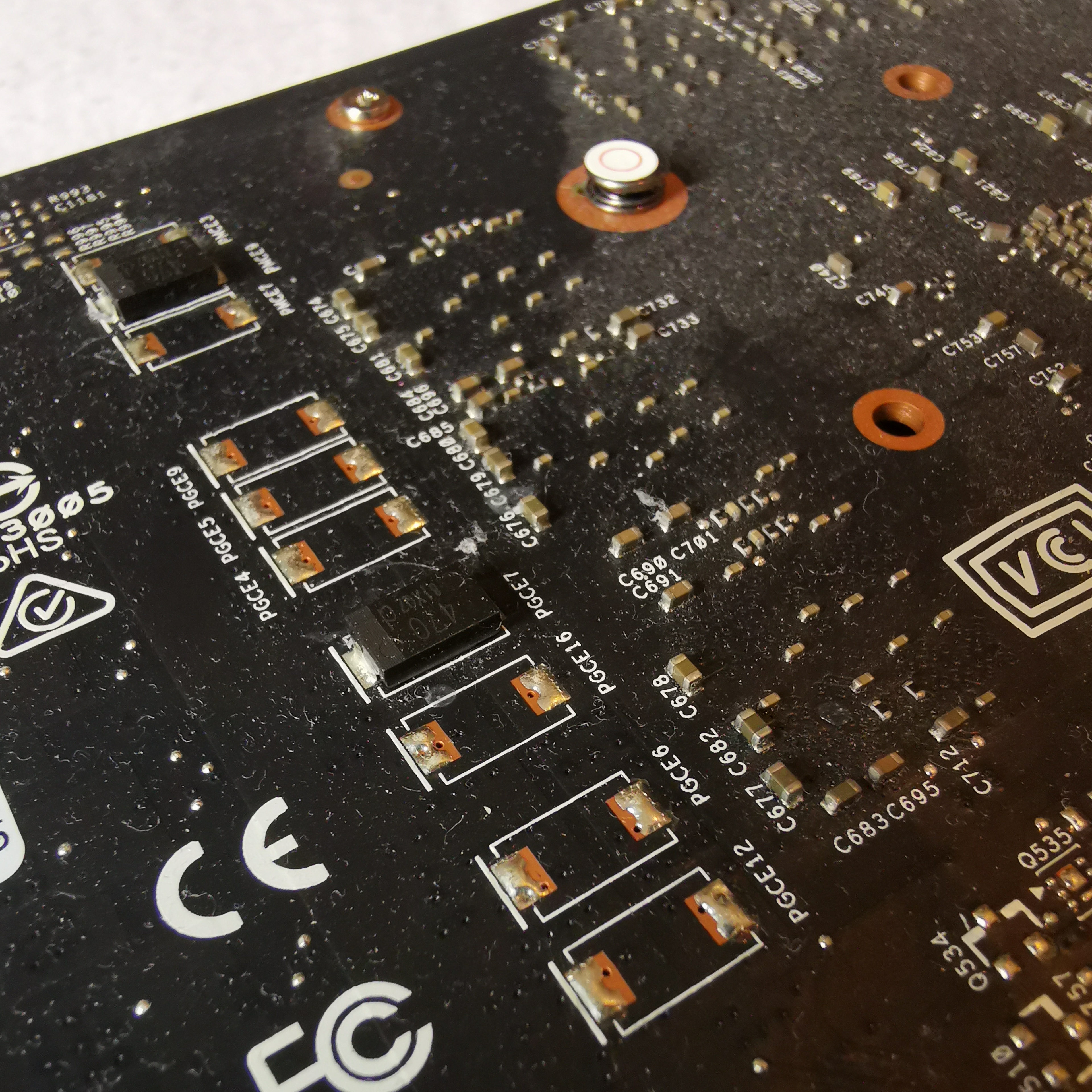

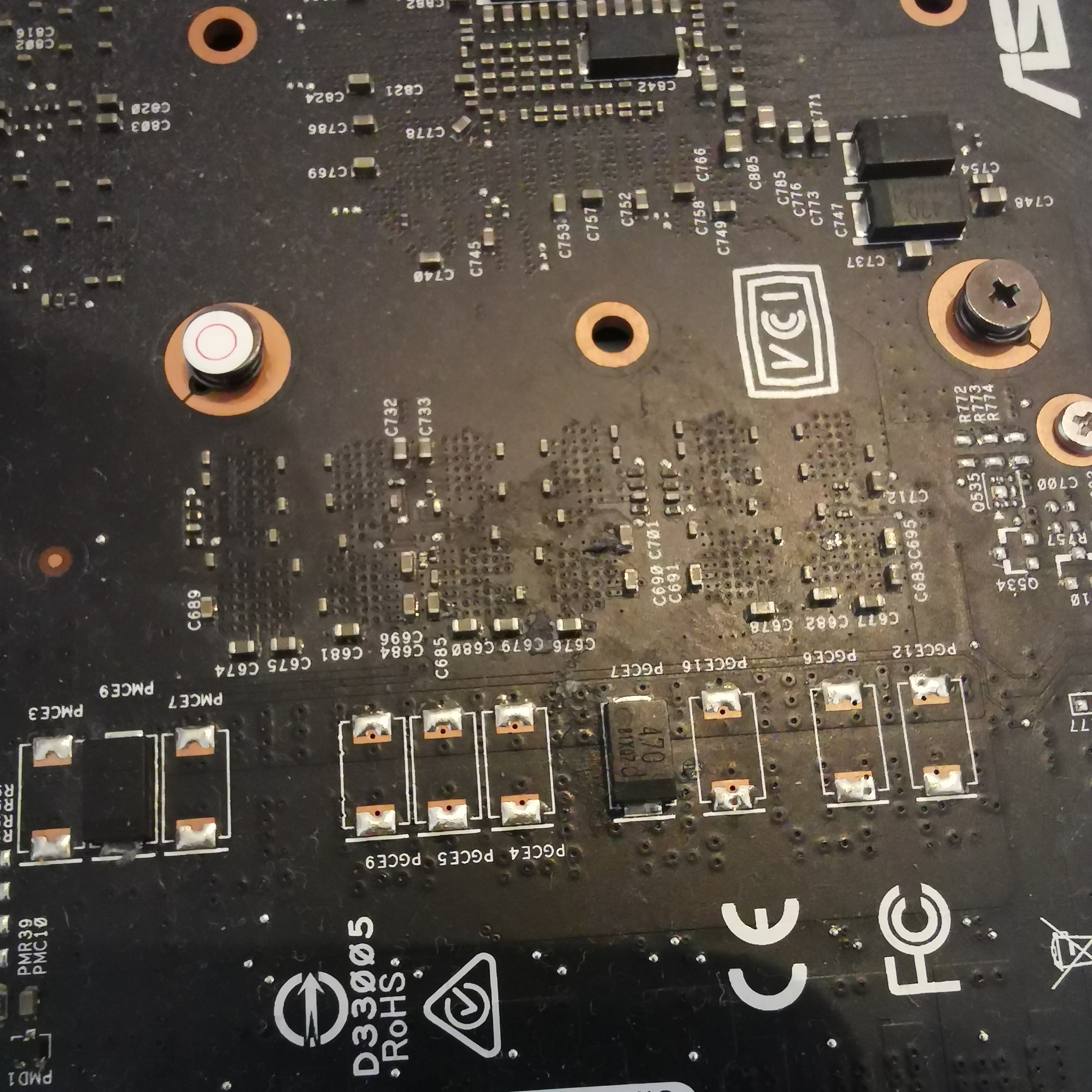

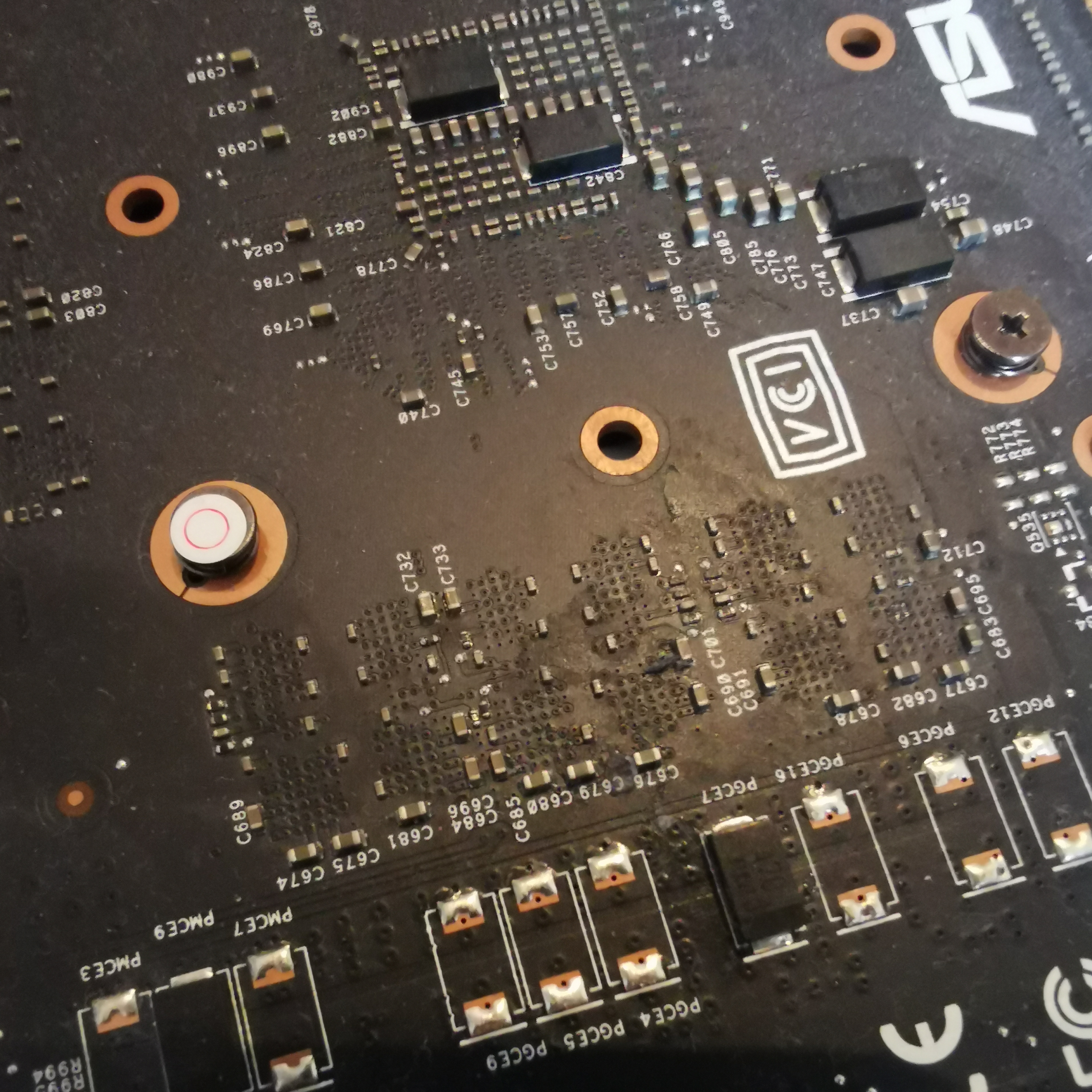

Auf der Karte sieht man nicht wirklich eine Beschädigung, Fotos habe ich mal angehängt. Leider liegt die Platine offen und hatte keinen Schutz.
Euch ein schönes Wochenende

Es ist schwer zu sehen auf den Bildern. Vielleicht mal die Stellen markieren die du in Verdacht hast?
Aber schon auf dem ersten Bild, neben dem Sticker wo die Adresse draufsteht, das sieht nach Korrosion aus am Ende der Leiterbahn.
Auf den weiteren Bildern ist zu erkennen dass da irgendwas an C701 klebt.
Zwischen C676 und C679 ist auch was komisch, ebenso wie zwischen PGCE7 und PCGE4.
Und insbesondere auf dem Letzten Bild sieht man, das die ganze Karte ziemlich staubig ist.

Das einzigeste was wirklich komisch aussieht, bei dem gannzen Iso Rauschen finde ich ist auf dem ersten Bild die Leiterbahnen bei den rechten Schrauben 2te von unten, zwischen dem Aufkleber und eben dieser Schraube, sieht es nach "schmorbrand" aus....
Kannst das mal wirklich gut fotografieren? Und gleich noch den Schwarzen fleck aussen an der Grafikkarte. Und dann versuch den aussen mal wegzuwischen.
