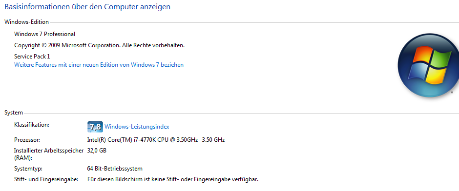

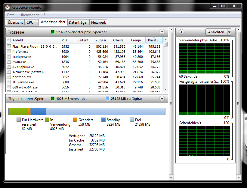

Folgendes Problem: ich habe 5 mal Firefox auf und spiele ein Browserspiel (Shakes & Fidget). Nebenbei auch noch ein sechtes Fenster wo ich dann durchs Internet surfe und mir Videos anschaue oder einfach nur lese wie hier z.b.
Zwischendurch schaue ich natürlich immer in eines der geöffneten Spielefenster um einen neuen Kampf oder einen Dungeon oder Aufgabe in der Taverne zu starten. Und dann passiert öfter folgendes,das es dann im Spiel sehr langsam wird,fast wie in Zeitlupe. Verwendet werden dabei knapp 5 GB Arbeitsspeicher. Schließe ich zwei Fenster und es werden nur 4 GB verwendet läuft wieder alles flüssig.
Jemand ne Idee woran das liegen könnte?

ich habe doch oben Grafiken angehängt?!

verwendet wird W7 64 bit Prof.

Firefox ist nicht Mutithead fähig + 32 bit ... d.h. deinen 32gb ram bringen dir nichts. Musst du wohl auf Chrome umsteigen. Damit geht es ggf.
