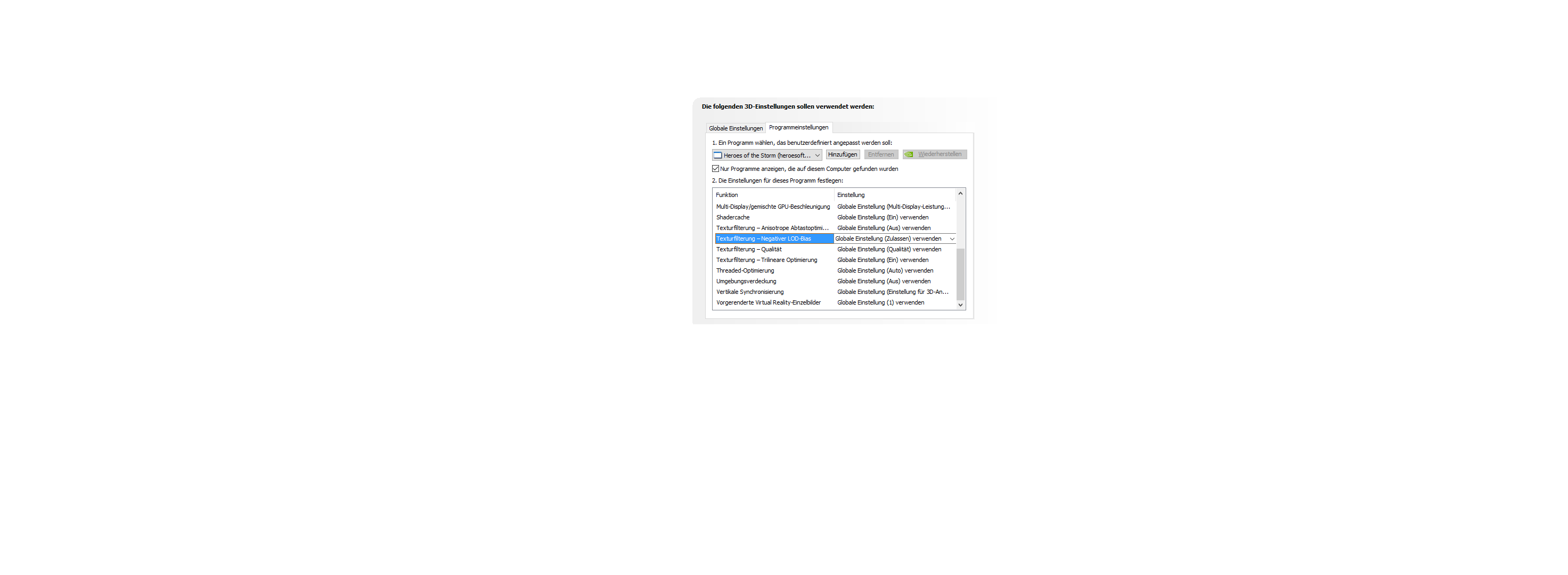

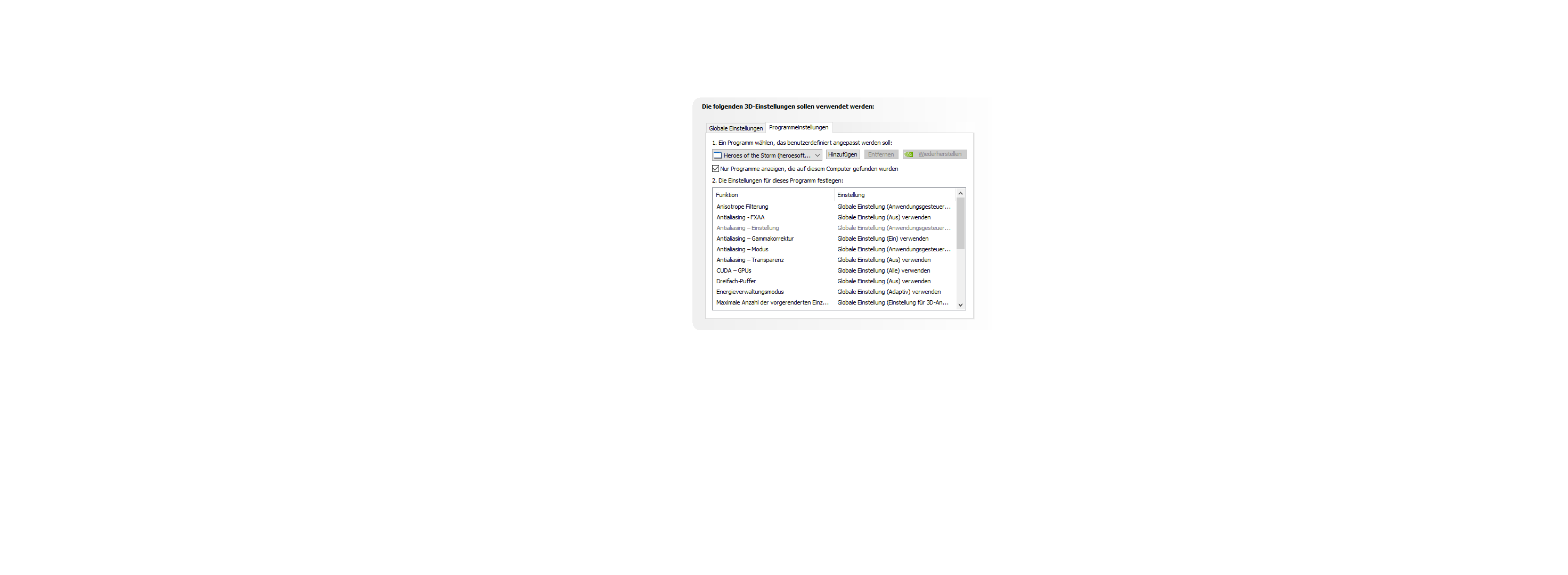

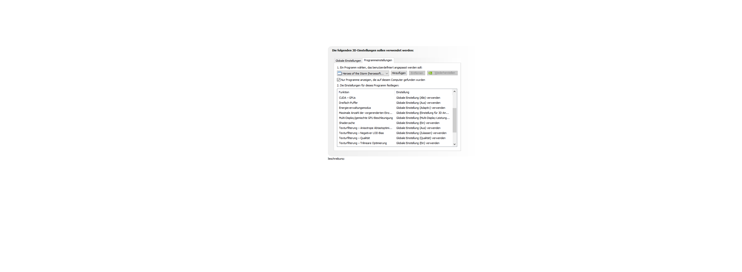

kannst du mal nen screenshot von den einstellung in der nvidia systemsteuerung von der hots.exe machen?

Meinst du bei GeForce Experience?
Gibt es eine Möglichkeit im Programm aufzunehmen?
Hier die Screenshots
