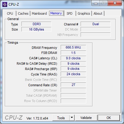

Bin mir nich sicher, wenn bei CPU-Z unter Memory 9-9-9-9-24 666MHz steht, müssten alle auf diesem Takt laufen.. Dann würde es wohl doch passen? Zumindest was die Timings betrifft.

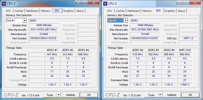

Hier mal die unterschiedlichen Einstellungen in CPU-Z:

Dann ist doch alles bestens. Der läuft mit den 1333MHz.
Unterschiedliche Taktraten sind nicht möglich.

Der eine RAM hat nur ein JEDEC-Profil bis einschl. 1333MHz im SPD hinterlegt, der andere sowohl via JEDEC ein 1333MHz Profil als auch via XMP ein 1333MHz Profil.
Guckt man sich die beiden JEDEC 1333 Profile an unterscheiden die sich lediglich nur in einer Einstellung (trc33 und 34). Alle andere Latenzen und auch die VDIMM sind identisch.
Und da der eine RAM auch kein XMP hinterlegt hat ist auch jetzt die XMP Option im UEFI/ BIOS ausgegraut und nicht anwählbar. Da jedoch via JEDEC mit 1333MHz in beiden Kits hinterlegt sind, wurde auch 1333MHz aus dem SPD genommen.

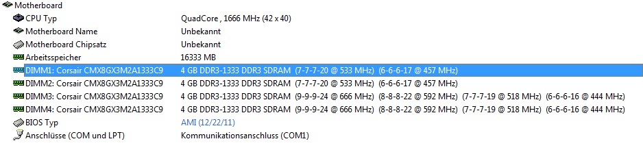

'Bei den Fotos von CPU-Z steht bei bei Slot 1 unter Max. Brandwidth PC-3 10700 (667MHz), bei Slot 3 PC-3 10700H (667MHz), vielleicht doch nicht ganz identisch? Obwohl, ist bei mir das selbe wie ich gerade gesehen habe und meine sind identisch und kann bei allen Riegeln das XMP Profil laden.
Dann hat dein Everest das SPD nicht auslesen können.
Wird daran liegen daß das uralt ist.
Wenn überhaupt, dann müßtest du Aida64 nehmen.
