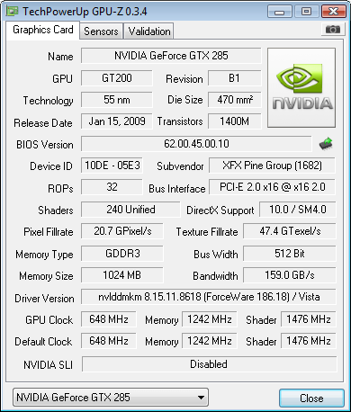

- lass dir mal die taktraten & lane-anbindung mit gpu-z anzeigen...poste mal am besten ein pic.
- das gleiche mal mit cpu-z für deinen prozzi.
ja genau ...u. das gleiche jetzt noch mit gpu-z....prozzi werte sind i.O.
stimmt alles soweit ....welche graka hattest denn vorher ?

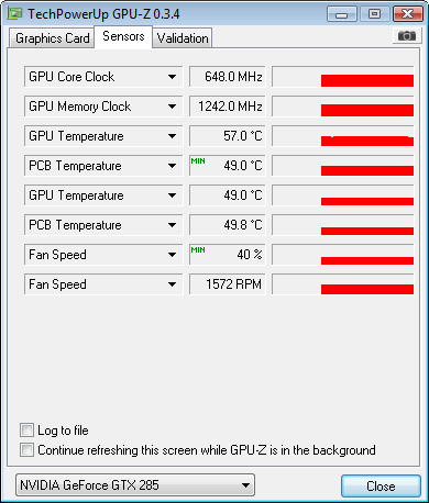

schon mal mit Furmark ausprobiert, ob deine Grafikkarte unter Last zu heiß wird und sich runtertaktet?
von furmark habe nur die punkte grad im kopf weis nciht ob die viel aussagen, waren um die 8000 Punkte
du meinst futuremark ....furmark ist ein " hardcore-test " nur für die graka.
kannst hier in der downl.-section saugen ....am besten machst mal das u.
läßt gpu-z zusätzlich anzeigen u. überprüfst auch deine taktraten ob se stabil bleiben.
- u. noch am besten die genauen werte von deinem nt. posten.
