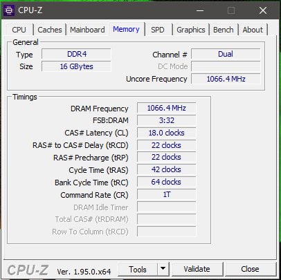

Ich habe erst gedacht, dass es an der Frequenz vom RAM liegt, die war auf 2133MHz gedrosselt.
Leider hat die Korrektur auf 3600MHZ auch nichts gebracht.
Mittlerweile fällt mir echt nichts mehr ein, vielleicht hat ja jemand von euch ne Idee.

Bei dir liegt ganz klar CPU Limit an (oder du hast irgend ein FPS lock an). Wie hoch taktet die CPU? Poste mal CPU-Z vom RAM.
Ich verwende 2 Bildschirme einer 75 Hz (Hauptbildschirm) und der zweit mit 60 Hz.
Ich würde mal schätzen, ich habe die falsche Frequenz oder?
Dann muss ich in den Unterlagen vom Mainboard nochmal genau gucken wie ich das verändern kann.
Ja, A-XMP/DOCP bei dem Speicher ist bei dir deaktiviert, und dein RAM läuft mit der 2133 Data Transfer Rate des JEDEC Profils (1066 MHz wie angezeigt) statt mit 3600.
Nach Aktivierung von A-XMP im UEFI sollte sich deine DRAM Frequency auf 1800 MHz verändern, da sollten sich die FPS auch bessern.
