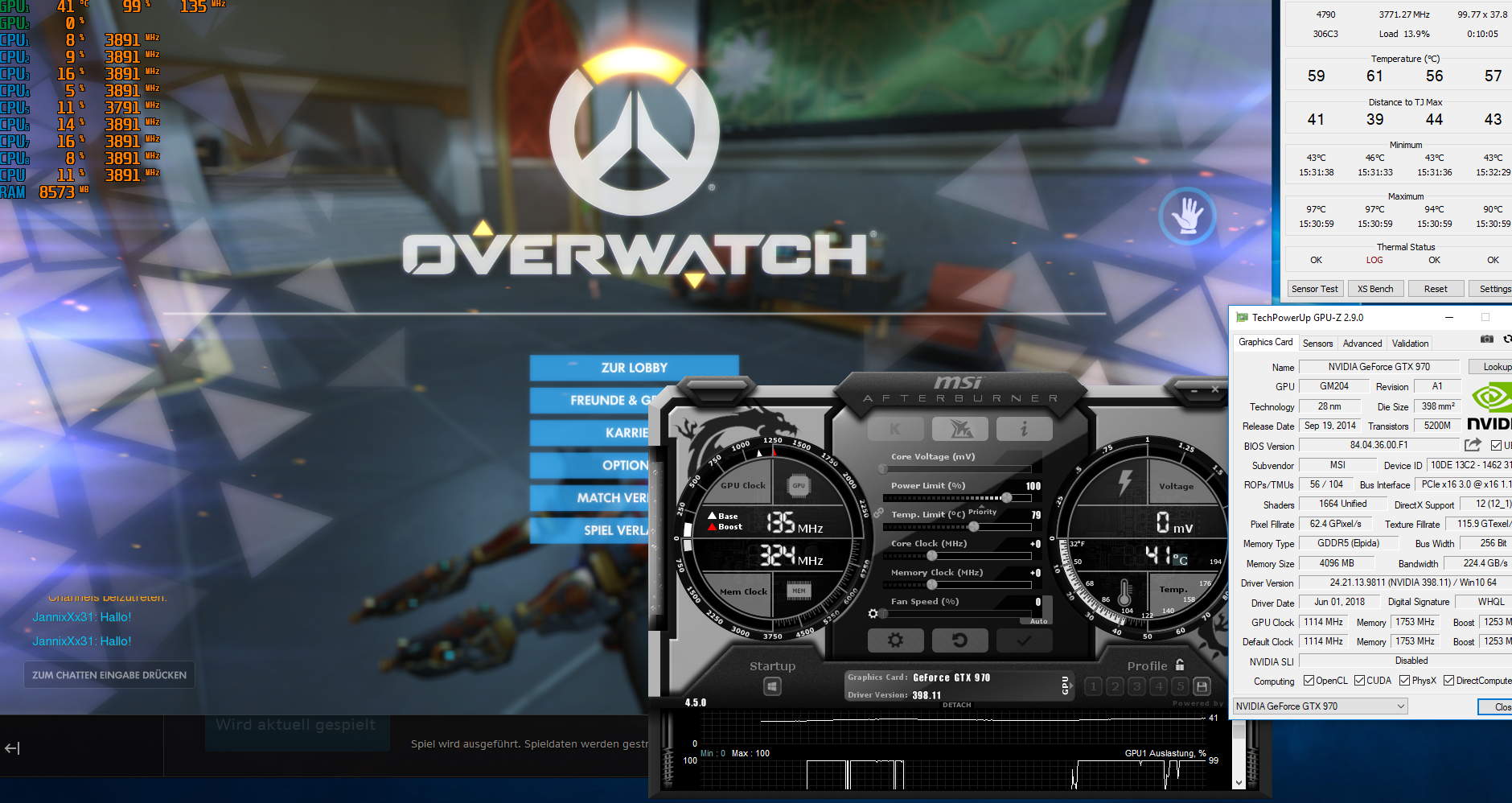

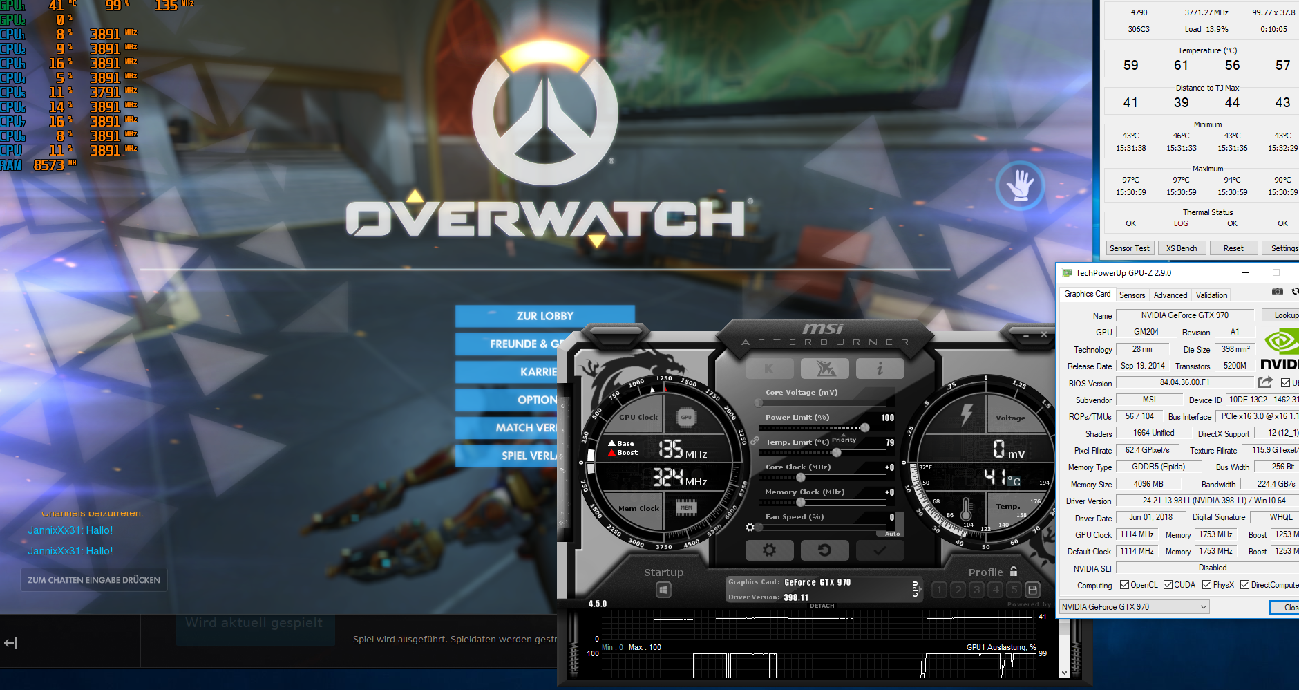

Hier habe ich mal alle (ich hoffe wichtige Infos drinnen).

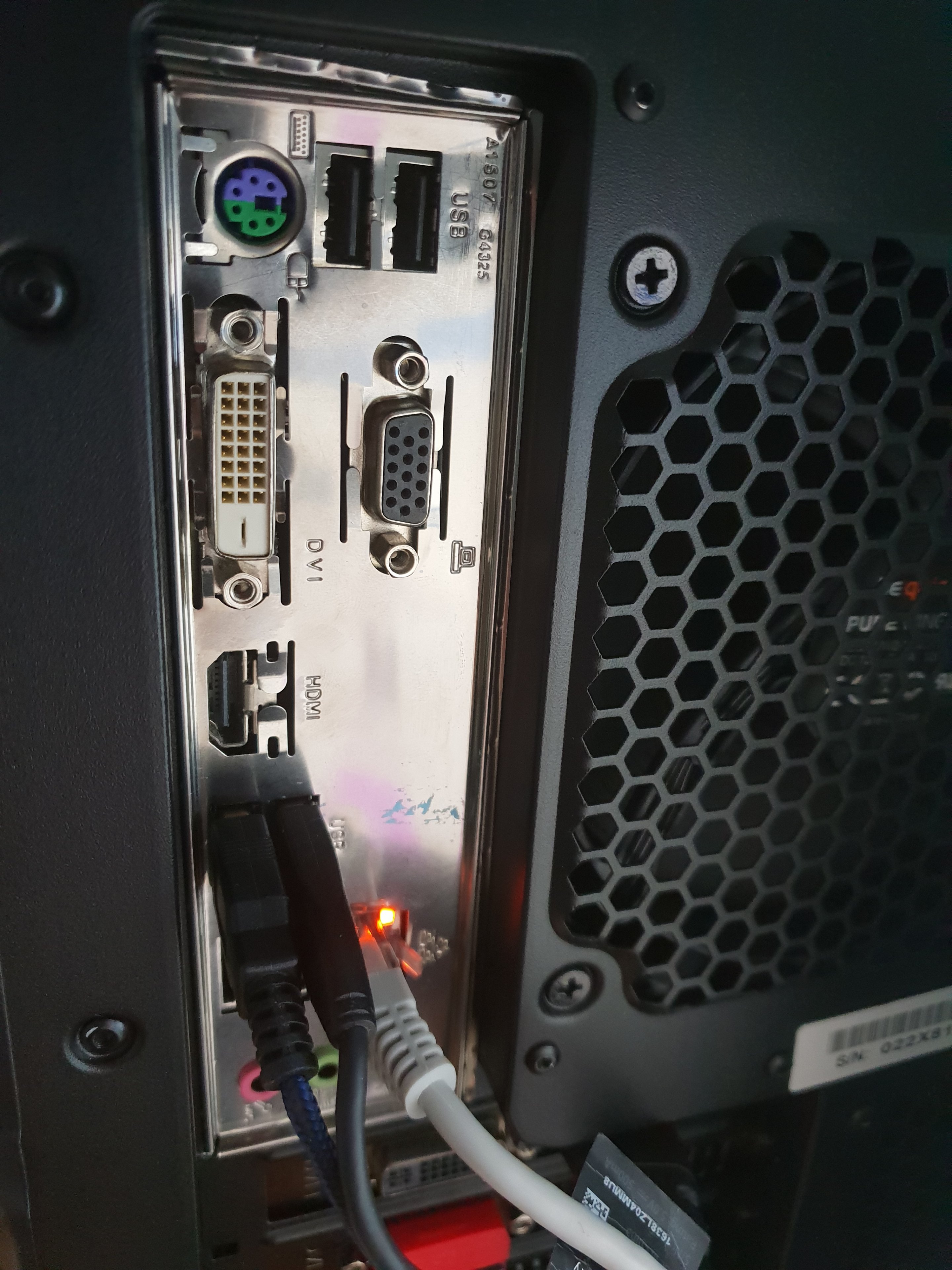

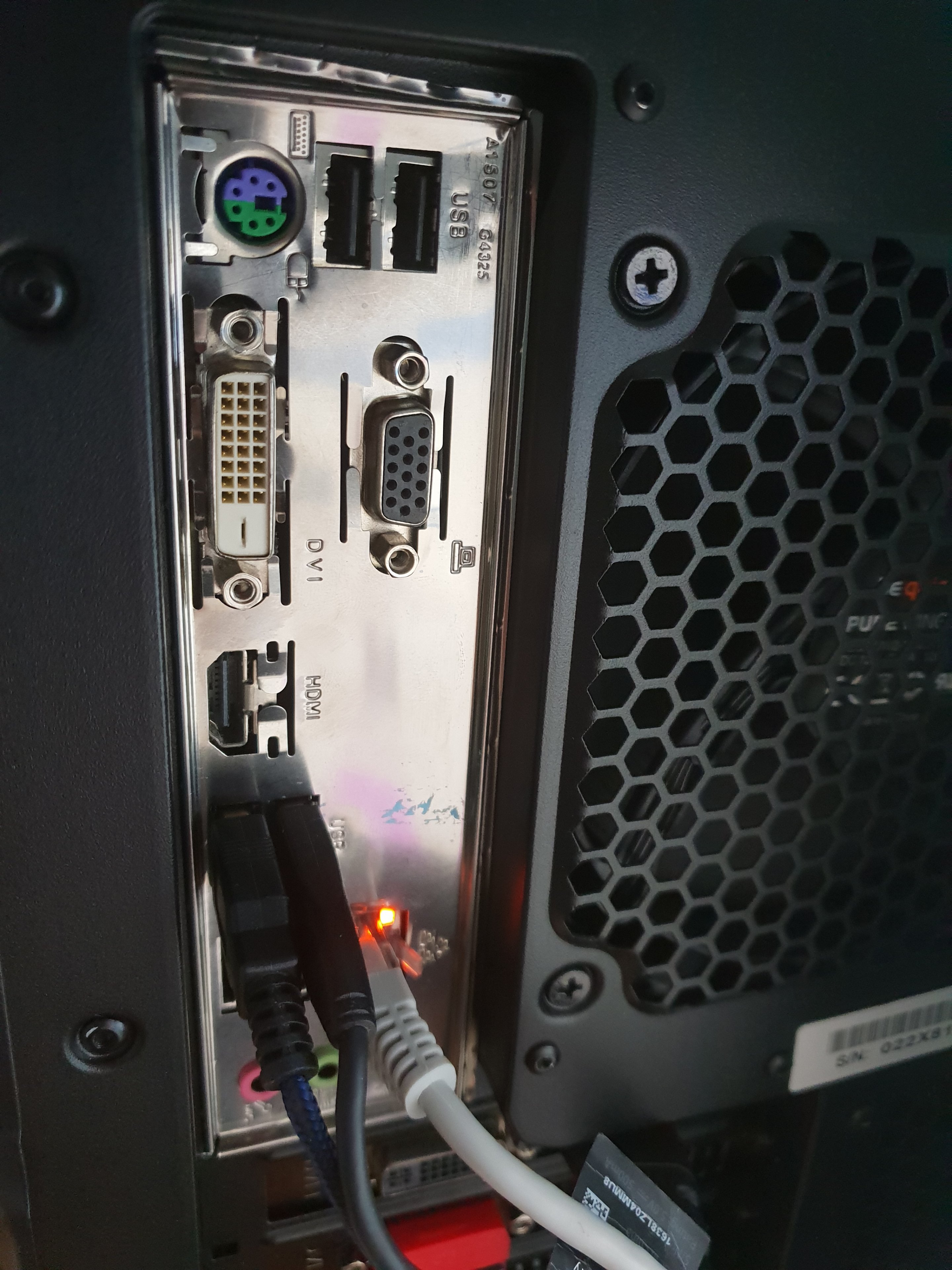

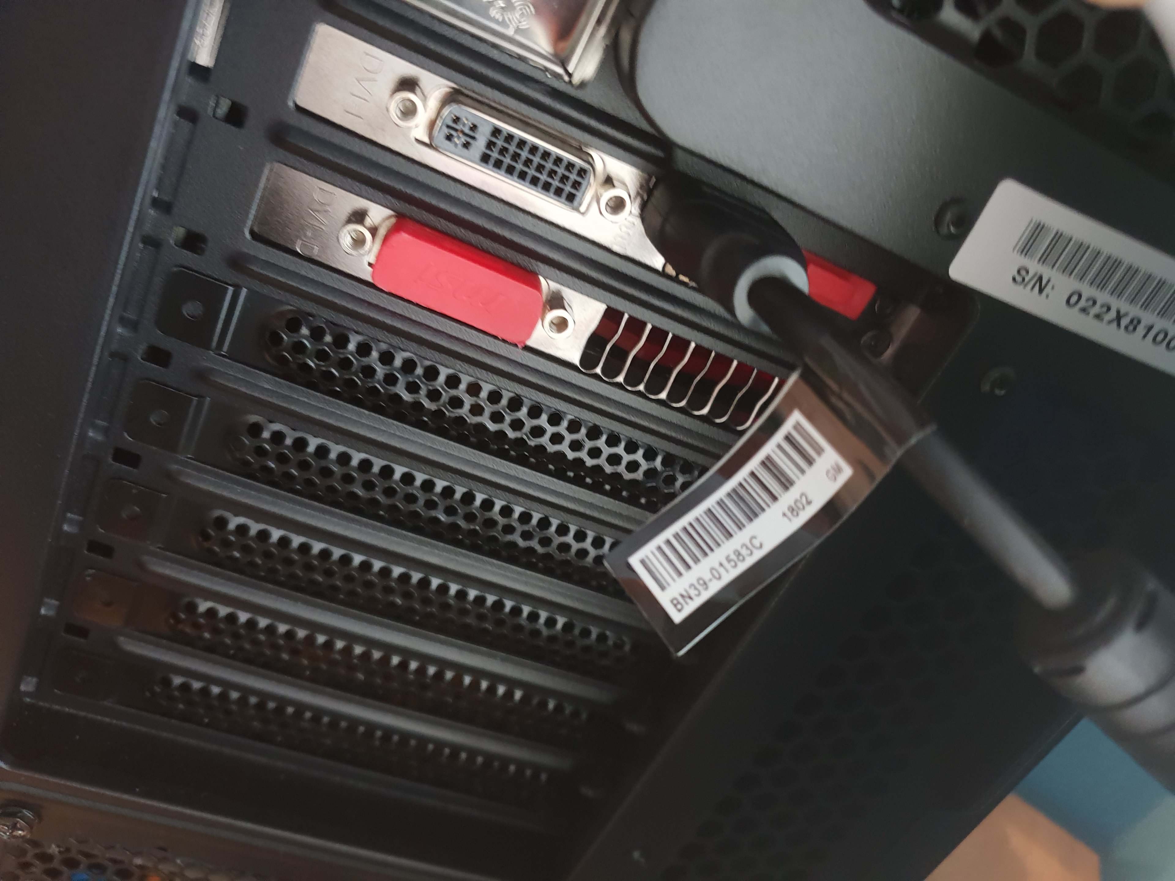

Wird gemacht in der Anlage sind die Bilder :).
mfg
Neo1179 schrieb:
Energieprofil im Treiber Mal auf maximale Leistung stellen.
Meinst du mit Energieprofil die Energiesparpläne in den Energieoptionen? Die sind auf höchstleistung.

Igoo schrieb:
97°C auf der CPU?
Nicht unbedingt gesund, aber das wird nicht das Problem sein, da die CPU im Screenshot weder runter getaktet noch zu heiß ist.
Ich würde mal spontan den Grafiktreiber neu installieren. Eventuell auch mal kontrollieren, ob die Grafikkarte richtig im Steckplatz sitzt.
