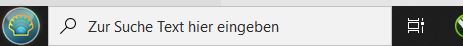

Links unten cmd eingeben, dann tipst ping 0.0.0.0 und Enter
Dann erscheint Eingabeaufforderung dieses mit enter bestätigen und dann ping 0.0.0.0

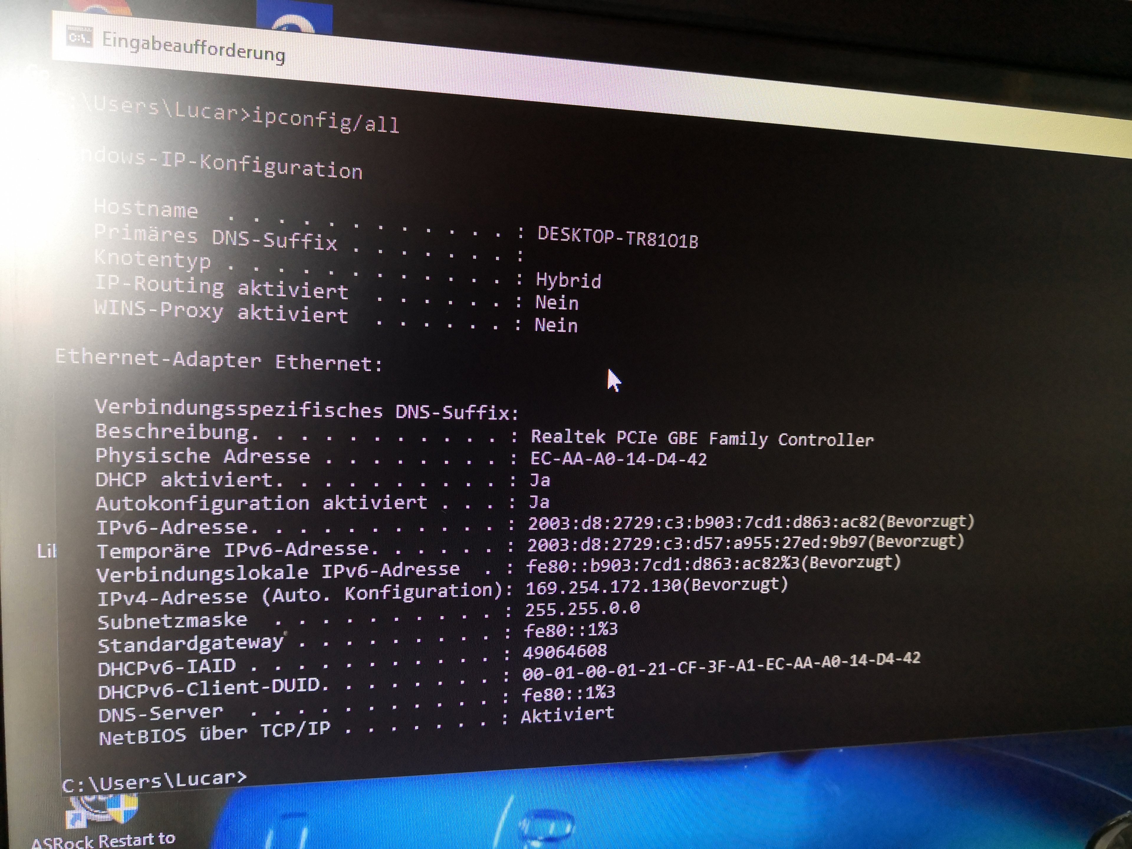

also biste nicht ONLINE. Wie ist dein PC mit dem Routermodem verbunden?
Probier mal Ping 1.1.1.1 bitte
Hast du schon ping 1.1.1.1 gemacht?
Du hast keine IPv4 Adresse bekommen.
Lass den Repeater erstmal weg.
ok schaut so aus ob du IP6 Protokoll hast.
