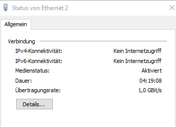

wer verbirgt sich denn hinter der 192.168.1.201/32? Die .12/32 ist wahrscheinlich Dein Router?

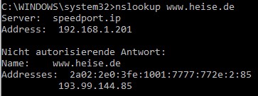

Mach mal bitte ein nslookup www.heise.de

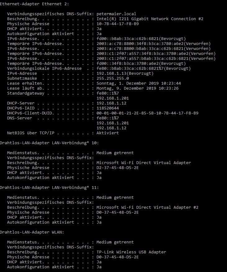

hier nochmal die ipconfig ohne IPv6
