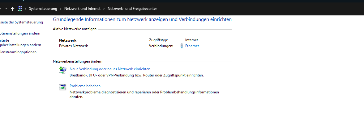

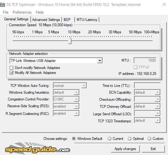

Erstmal vielen Dank für eure Antworten. Soeben habe ich mir den TCP Optimizer runtergeladen und habe festgestellt, dass ich unter Network Adapter Selection auch den Internetstick auswählen kann (TP-Link Wireless USB Adapter) obwohl dieser nicht eingesteckt ist und ich auch keine Software gedownloaded habe. Wahrscheinlich wird das Netzwerk als Wlan Netzwerk erkannt. Da das Ethernet Netz den gleichen Namen hat wie das Wlan netz! Was nicht der Fall ist bei dem Laptop. Dort habe ich diesen Stick nie eingesteckt und das Ethernet netz heißt dort anders.
Ich finde auf meinem ganzen PC keine Software mit dem Namen des Sticks und kann deshalb diese auch nicht entfernen! Hat jemand dazu eine Idee?

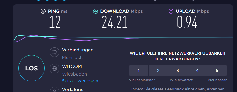

Bei allen drei Methoden liegt der Upload Wert unter einem mBit.

Drewkev schrieb:
Ja gut das muss nichts heißen, kann ja sein dass er sich den Stick einfach gemerkt hat.

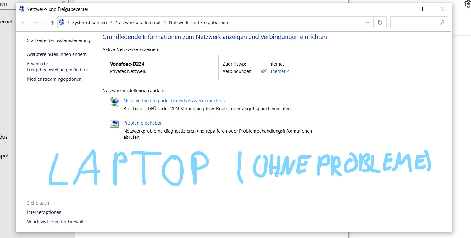

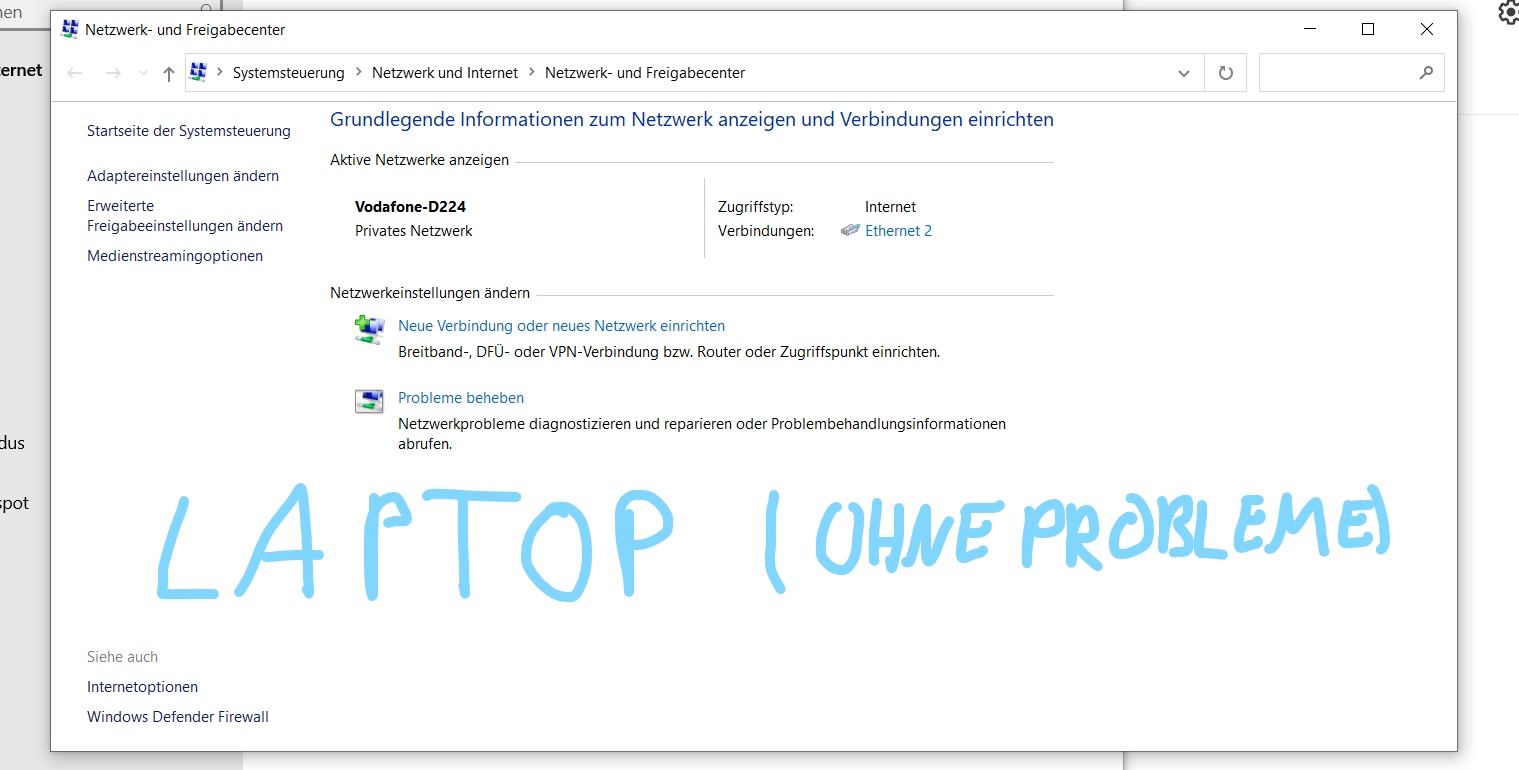

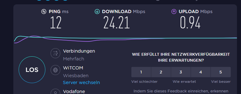

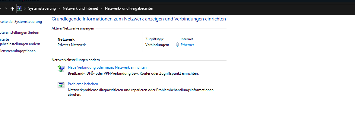

Nein am Handy habe ich sogar 26 mBit und wie gesagt an dem Laptop an dem ich das gleiche Lan Kabel angeschlossen habe hat auch 25 mBit Upload und 100 mbit Download... Was mir noch aufgefallen ist dass das Internet unter anderem Namen erkannt wird. Hierzu mal ein Paar Screenshots.
Hat jemand eine Idee was ich machen kann?
-PC neu aufsetzen (bitte nicht)
-Teuren Techniker anrufen?
-Vodafone anrufen?

Ich würde den Treiber komplett neu installieren bzw. alle Netzwerke löschen ("vergessen")....evtl. auch den Router zurücksetzen
