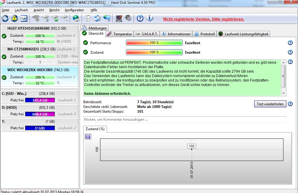

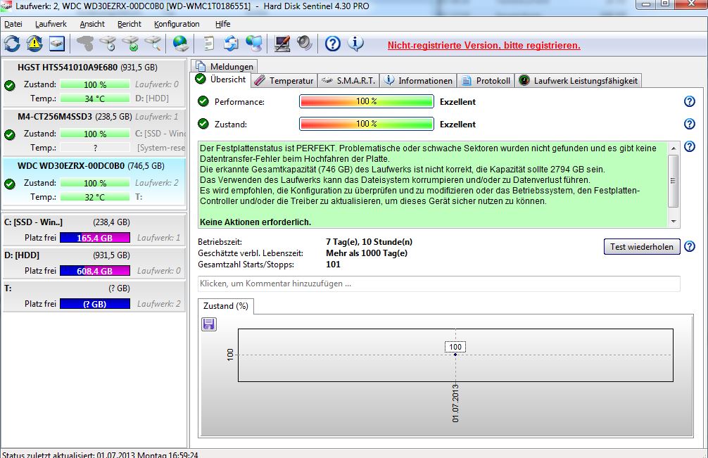

Wenn ich das so mache wie oben besprochen übernimmt die Platte allerdings nichts wenn ich sie vom USB Contoller zum SATA Anschluss umstecke. Ich scheine irgendwas falsch zu machen ;))
Dann hast du wieder keinen optimalen Controller erwischt - dieser macht jetzt eine Emulation von 4KB Sektoren damit die HDD auch mit MBR statt GPT betrieben werden kann. Grundsätzlich ist das kein Problem, gibt jedoch der Controller den Geist auf, dann benötigst du wieder einen mit dieser Funktion - intern kommst du nicht an die Daten der HDD.

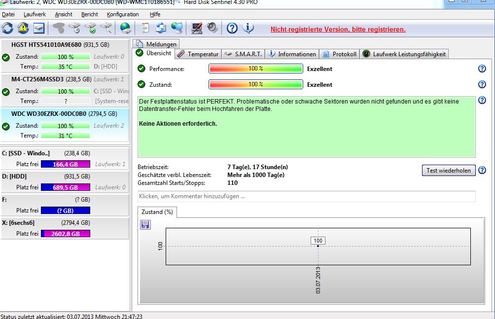

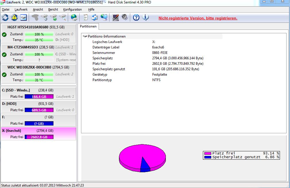

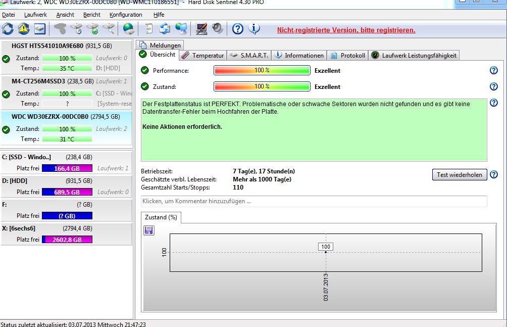

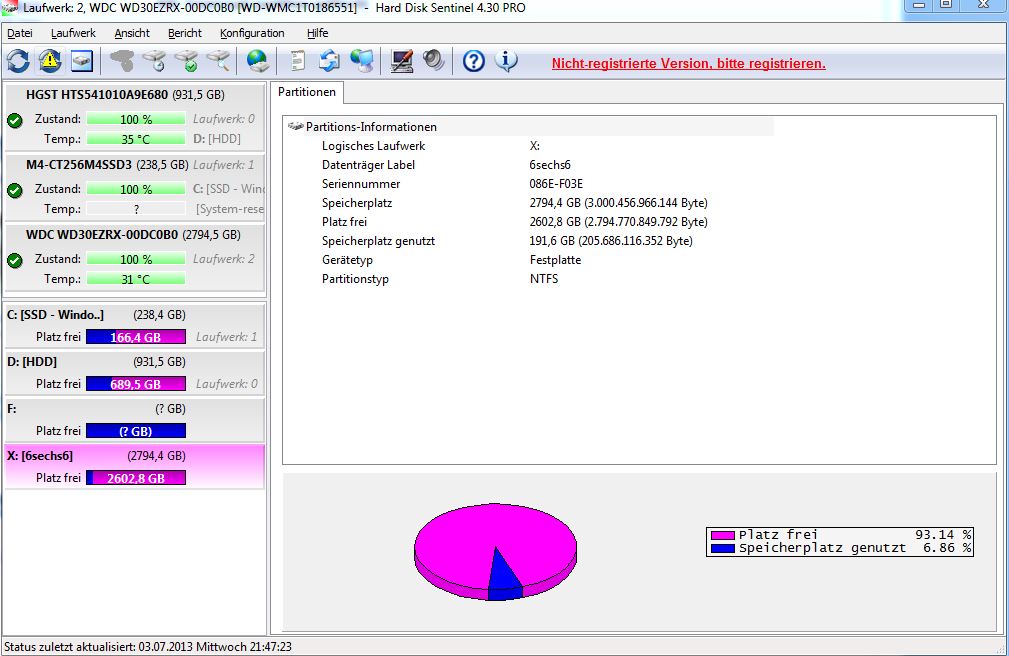

Woran erkenn ich denn jetzt dass ich auch wirklich die vollen 3 TB nutzen kann? Das wurde mir vor der ganzen GEschichte ja auch shcon angezeigt ;)
Lass am besten noch mal HDSentinel laufen - die Warnung des Programms scheint sehr zuverlässig zu sein.
Also sowohl die Platte an sich, als auch die gemountete "Version" zeigen 2,7 TB an:
Dh es sollte jetzt auch mit mehr als 2 TB klappen ;) Das ganze wird mir eine Lehre sein ;)
Vielen, vielen Dank nochmals für deine Hilfe !

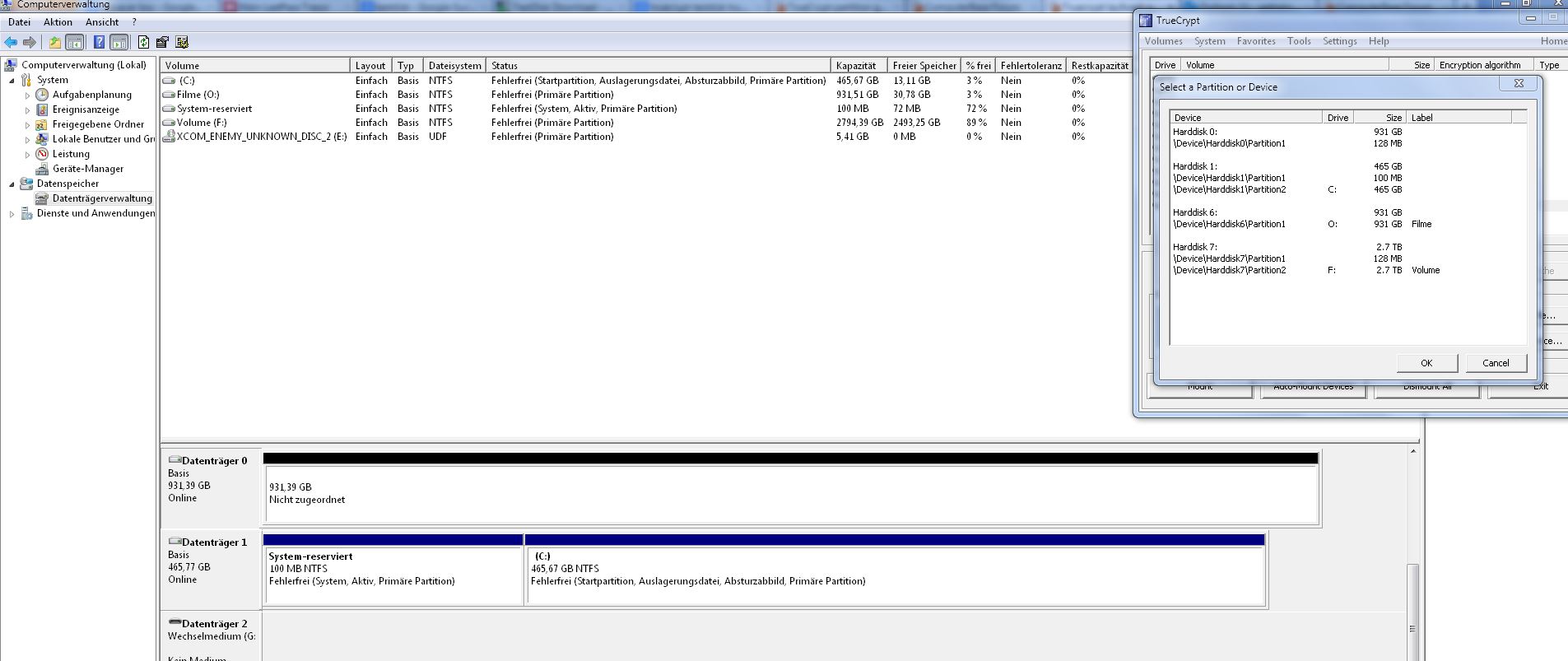

jetzt hat es mich auch erwischt. Nachdem ich eine neue externe Festplatte über die Win 7 Datenträgerverwaltung formatiert habe kann ich meine TC Festplatte nicht mehr mounten.
Ich habe ein Win 7 64 Bit und bei der TC Festplatte wurde die gesamte Festplatte mit einem standard und einem hidden Volume verschlüsselt. Das hidden Volume ist das mit den interessanten Daten.
Auffällig ist dass bei der Device-Auswahl unter TC nun bei der Verschlüsselten Platte (Harddisk 0) eine 128MB Partition steht. Ich bin mir ziemlich sicher, dass die bisher noch nicht da war und irgendwie neu erstellt wurde.
In der Win Datenträgerverwaltung wird dagegen keine Partition angezeigt (siehe Screenshot).
Ein Durchlauf mit Testcrypt hat keine Ergebnisse gebracht (autom. Suche am Anfang und Ende)
Wenn ich eine neue Partition über das gesamte Laufwert mit Testdisk oder Win Datenträgerverwaltung erstelle, müsste die dann nicht wieder mit TC gemountet werden können?
