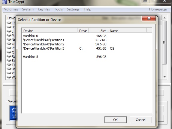

folgendes ist mir passiert:
Bei mir wollte Windows nach einem Update nicht mehr booten und ein Bluescreen kam.
Ich habe dann versucht mit den üblichen Mitteln dieses Problem zu beheben:
1.chdsk /r
2.fixboot
3.fixmbr
Hat leider alles nichts gebracht und da man Windows in gewissen Abständen ja sowieso erneuern soll, hab ich gleich eine Neuinstallation von Windows vollzogen. Diese hat auch ohne Probleme funktioniert.
Jetzt zum eigentlichen Problem:
Ich habe die neueste Truecrypt Version installiert, und als ich meine vollverschlüsselte zweite Festplatte einbinde, klappt dies auch ohne Probleme. Nur wenn ich jetzt über den Arbeitsplatz auf diese zugreifen möchte, wird der Laufwerksbuchstaben korrekt angezeigt, Jedoch die Größe nicht. Es scheint so, als wäre die Partition weg.
Header von der Platte habe ich natürlich, das Problem scheint aber nicht der Header zu sein, da ich die Platte ja korrekt mounten kann, sondern der Inhalt wird mir nicht angezeigt.
Soll ich jetzt die gemountete Platte mit testdisk oder einen datenrettungsprogramm prüfen oder die Platte neu partitionieren?
Ich wäre für ein paar Vorschläge wirklich dankbar !
Hier nochmal ein Bilder von TrueCrypt. Gut zu sehen das bei der 596 GB Platte keine Partition wie sonst üblich angezeigt wird. Diese muss doch wieder zurückzuspielen sein. Oder kann ich einfach eine neue Partition der selben Größe auf der Platte erstellen?
Achso, der Header wurde mit der Version 5.x erstellt falls das weiterhilft, ich habe aber jetzt die neueste Version installiert.
