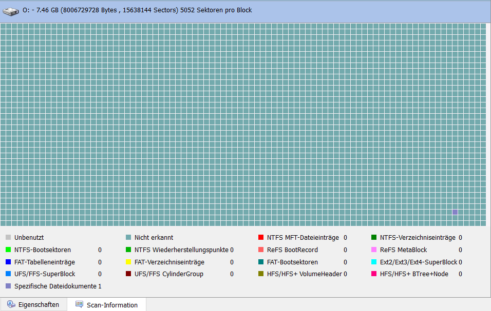

Okay. Ich habe jetzt mal mit GetDataBackup das logische Volumen gescannt. Jedoch ohne Erfolg.
Das mit dem Header habe ich jetzt noch nicht überprüft. Allerdings wollte ich vorher den Stick clonen. Nicht das ich noch mehr zerstöre.
Weiß jemand ob ich das physikalische oder das logische Volumen klonen soll?
Edit:
R-Studio findet nur eine kleine RAW Datei.

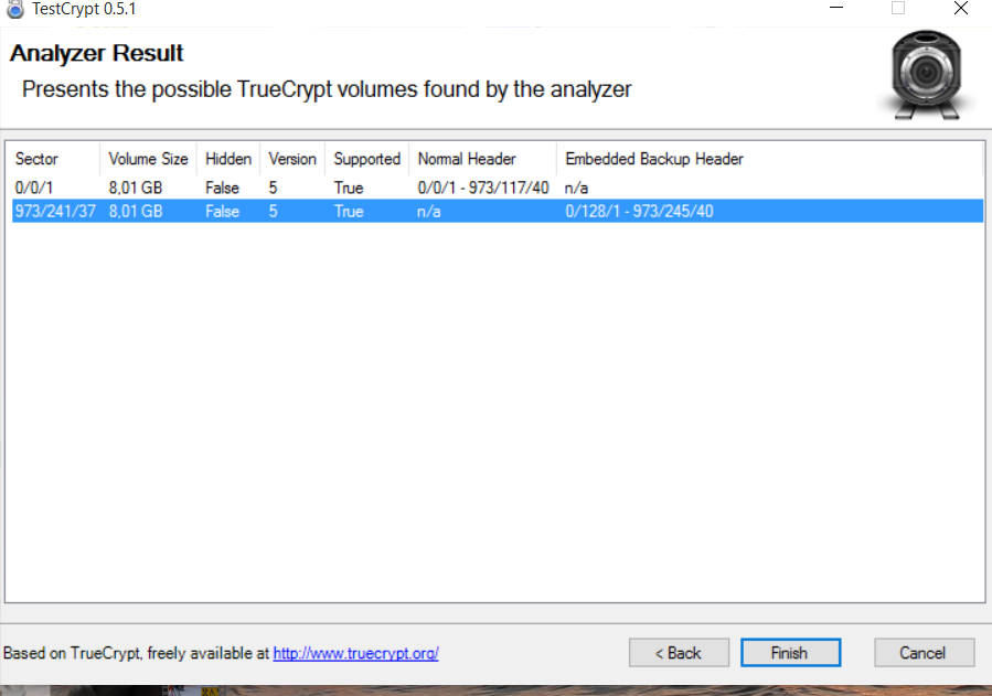

Hab testweiße mal TestCrypt laufen lassen mit folgenden Ergebnis:
