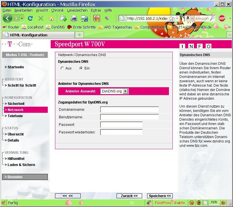

Ich glaube mein Router hat kein DynDNS bzw in welchem Reiter steht das?
