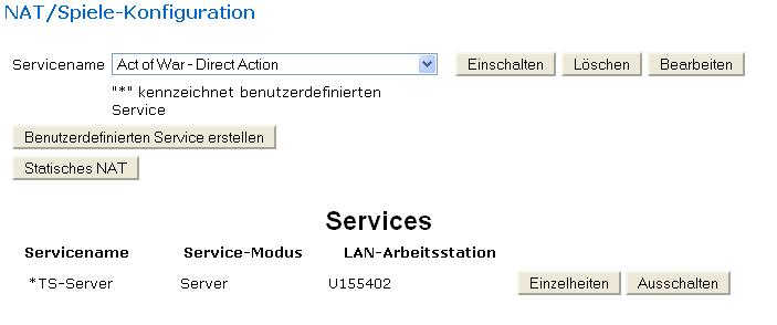

Ich kenne mich mit dem Router nicht so aus.. Es handelt sich um einen Motorola Netopia Router. Viel einstellen kann ich nicht, unter dem Menüpunkt "Konfigurieren" kann man folgendes auswählen: "Verbindungen", "DHCP-Server", "IP-Weiterleitung", "NAT / Spiele", "Router Passwort", "QoS", "Wireless LAN". Davon habe ich "NAT / Spiele" gewählt und dort wiederum "Benutzerdefinierten Service erstellen".

Ich habe jetzt folgende Einstellungen beim freigegebenen Port auf dem Router:
Protokoll = UDP
Allgemeiner Port-Bereich = 6005 - 6005
Port der Basis-Arbeitsstation = 6005
Wenn ich den Service einschalten will, fragt er mich nach der LAN-Arbeitsstation, dort habe ich "DI-642" ausgewählt.
Geht das so i.O.? Weil connecten kann ich mich immer noch nicht...

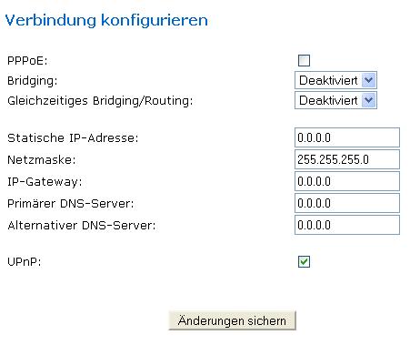

Im Anhang übrigens noch die Grundeinstellungen des Routers und die Seite, die bei der Port-Weiterleitung erscheint.

Welche IP hat denn dein Router? Ist es Absicht oder ein Tippfehler, daß zwei unterschiedliche Netze vorhanden sind (192.168.0 und 192.168.1)? Läuft UDP auf deinem Rechner auch? (Unter XP sind das die beiden Dienste „SSDP-Suchdienst“ und „Universeller Plug & Play-Gerätehost“, unter Vista oder 7 keine Ahnung)
Weißt du, welche Geräte U155402 und 192.168.1.34 sind?
Haben die Leute, die aus dem Internet auf deinen laufenden Server zugreifen wollten, von dir auch den Port mitgeteilt bekommen und im Connect-Dialog mit angegeben?

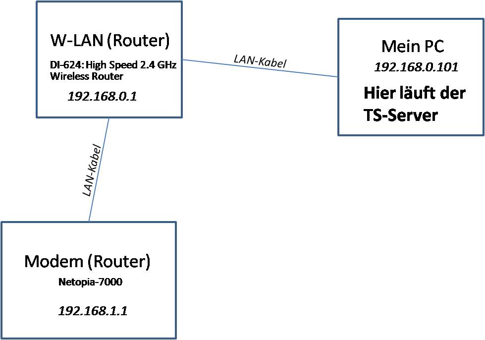

Zum besseren Verständnis habe ich nun eine Skizze erstellt (siehe Anhang).
Zur Beantwortung deiner Fragen:
1. Siehe Skizze.
2. Es ist Absicht, kein Tippfehler (das Modem hat zu wenig Steckplätze, weshalb wir einen zweiten Router benützen).
3. Auf meinem Computer ist Windows XP installiert. Der "SSPD Discovery Service" war bereits eingeschalten, der "Universal Plug and Play Device Host" hingegen nicht. Habe ihn jetzt eingeschalten (und auf automatisch gesetzt).
4. Habe das jetzt abgeklärt. Das Gerät "U15540" scheidet aus (ist ein anderer Computer im Netzwerk), was aber das Gerät "192.168.1.34" ist konnte ich nicht herausfinden.
5. Ja.
Ich kenne mich leider mit IP-Weiterleitung, Ports öffnen usw. nicht so aus. Kann mir jemand sagen, bei welchem Router ich was einstellen muss (mindestens grob)?

Also bei deinem Router mit der IP 192.168.1.1 musst du eine Weiterleitung des Ports 6005 auf den Router DI-624 mit der IP 192.168.0.1 einrichten.
In diesem Router dann eine weitere Weiterleitung des Ports 6005 an die IP 192.168.0.101 (also an deinen PC).
Beim Verbinden aus dem Internet musst du dann den Port 6005 mit angeben, weil der abweichend vom Standardport 8767 ist.
Deine Internet IP bekommst du, wie oben geschrieben, über www.wieistmeineip.de und dann verbindest du dich mit deinem Server wie in dem Bild von DeusoftheWired.

Vielen Dank für eure Unterstützung, es hat geklappt!!
Habe es genau so gemacht wie "Ack der III" gesagt hat: Habe den Port 6005 vom 192.168.1.1 auf 192.168.0.1 umgeleitet, und von dort wiederum auf meinen PC (192.168.0.101) umgeleitet.
