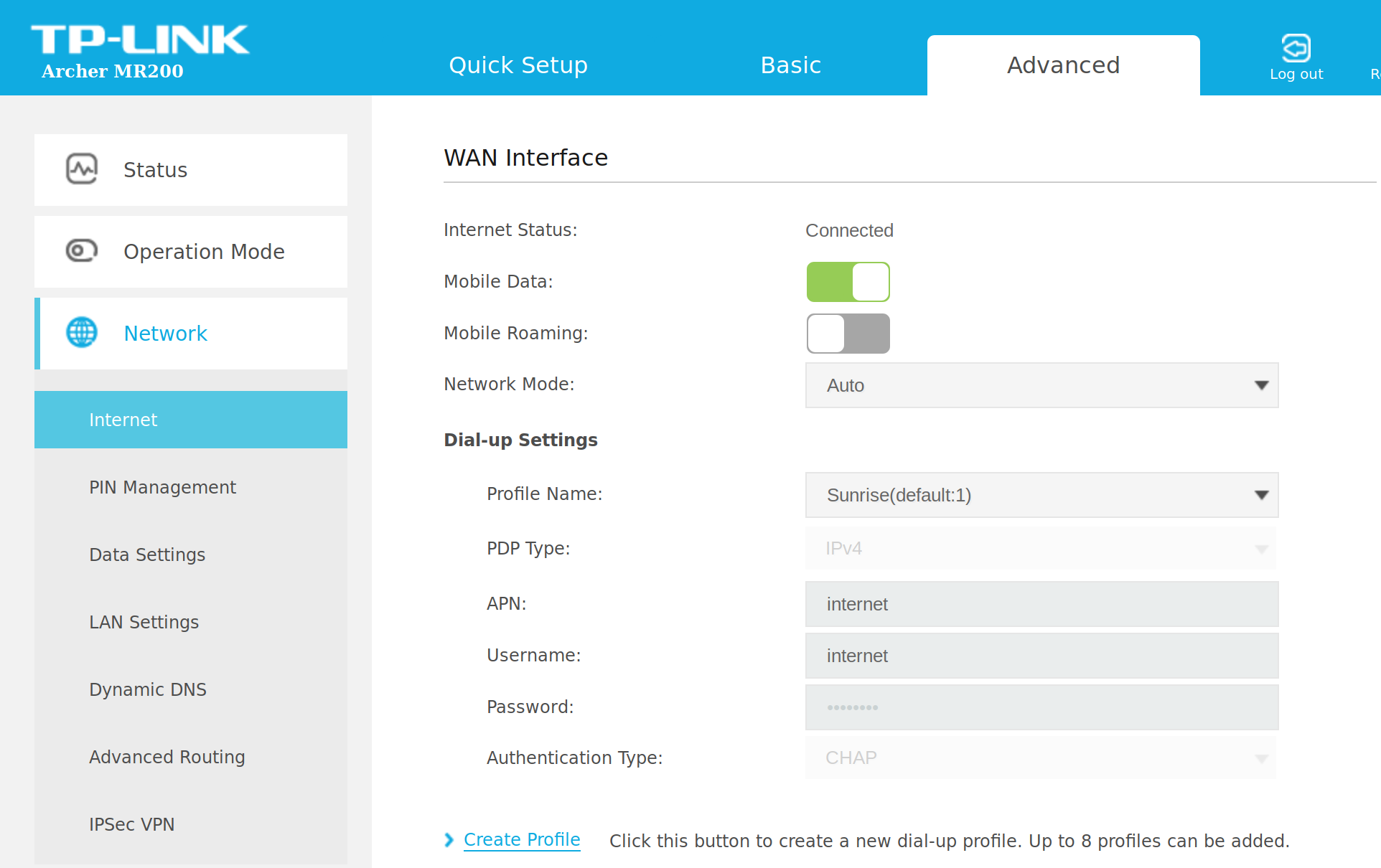

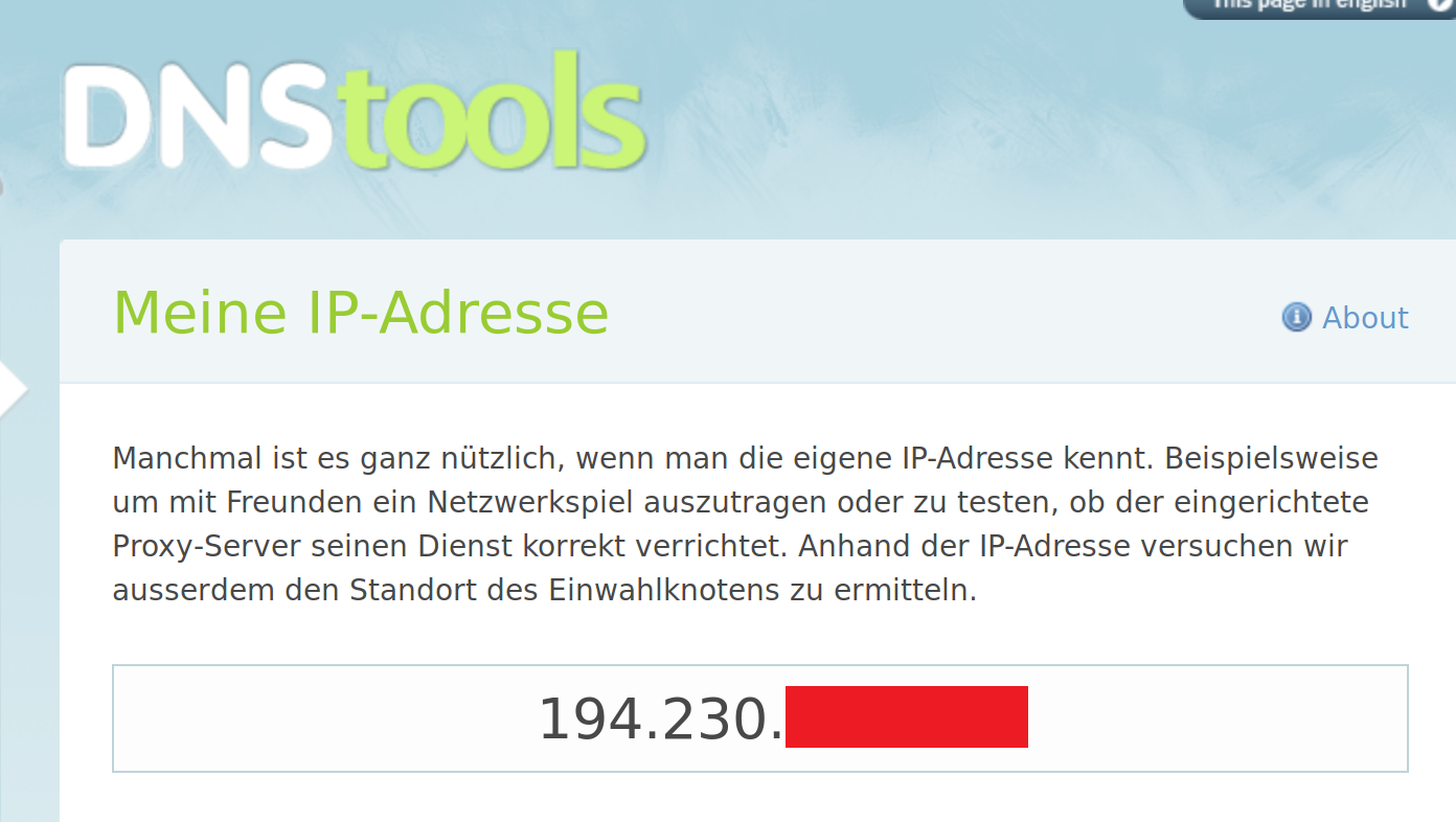

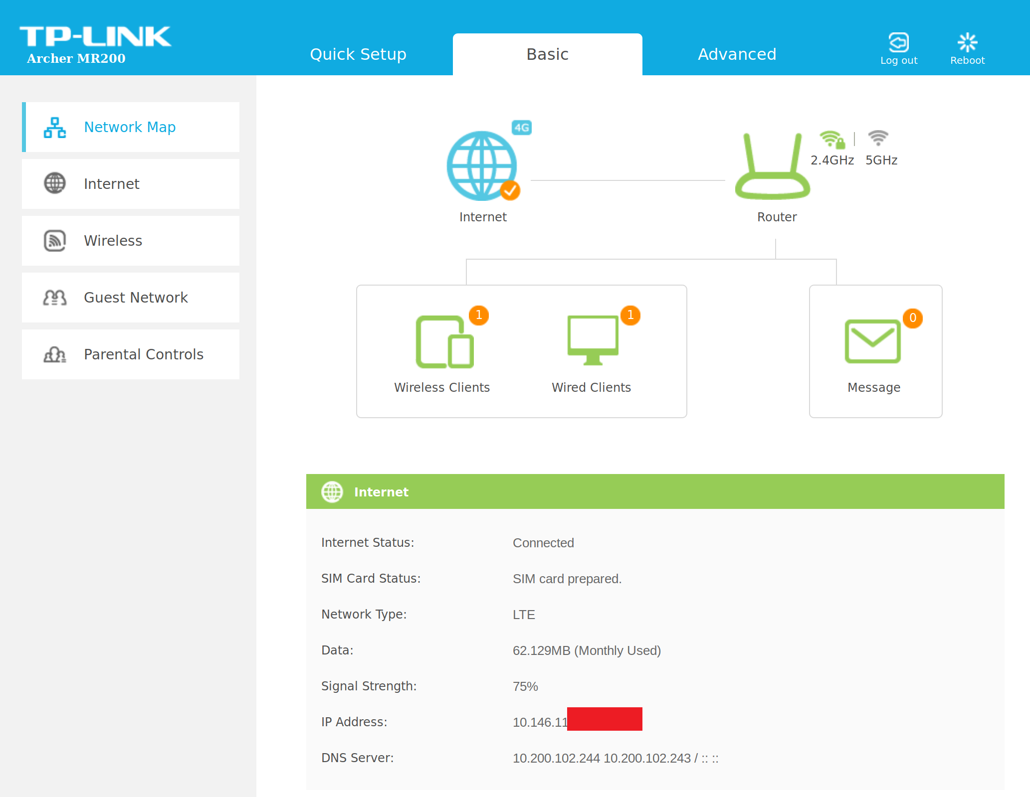

Im Anhang noch drei Screens. 1: IP die auf DNS Tools angezeigt wird. Was ich komisch finde, im Router erscheint eine andere IP Bild 2?!
Bild 3: WAN Interface von Sunrise (Dort musste ich bei der Swisscom die Einstellungen ändern).
