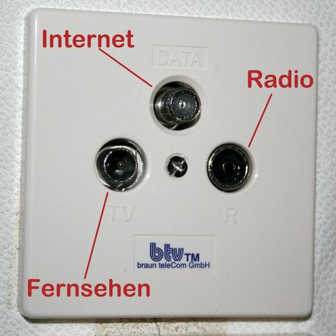

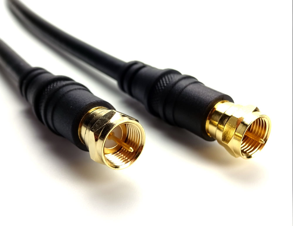

Ich habe einen TV Anschluss mit so einem Kabel:

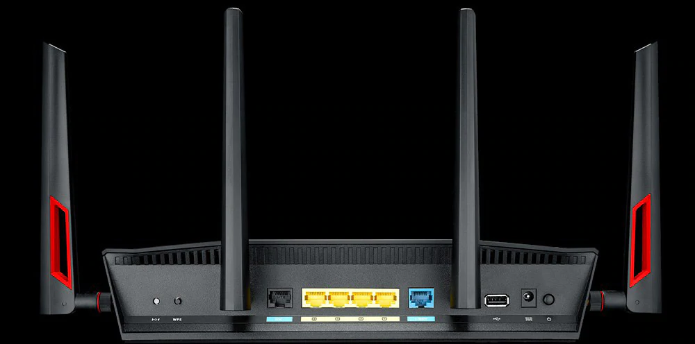

Ich will meinen DSL Router anbinden, der hat aber nur RJ45 Anschlüsse:

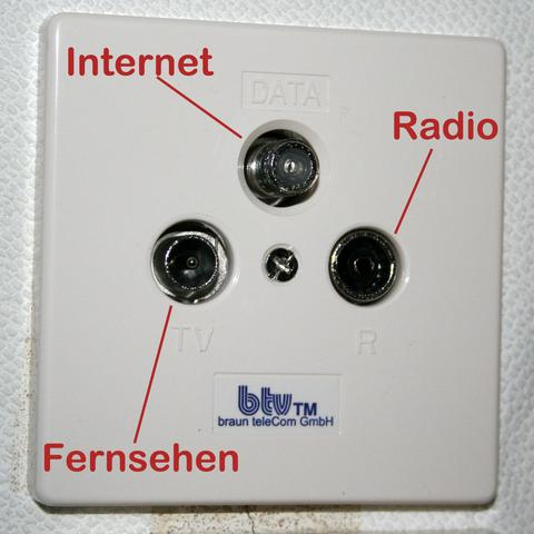

Das meine ich mit TV Anschluss:
Aktuell hängt ein Router dran mit dem Koaxialkabel wie oben beschrieben.
Ich möchte aber den Router wechseln.
Dieser bietet aber keinen Anschluss für das Koaxial Kabel an, wie mein aktueller Router.
Dann hast du wohl einen Kabelanschluss über den auch Internet läuft und eben keinen DSL Anschluss.

Du kannst deinen neuen Router nicht direkt an diesen Anschluss anschließen. Du hast Kabelinternet, benötigt also ein Kabelmodem. Dein neuer Router beinhaltet ein DSL-Modem. Das ist technisch was völlig anderes, so kannst du das Gerät also nicht nutzen.
Alternative, zu dem was KnolleJupp vorgeschlagen hat, wäre den Router hinter deinem Kabelrouter zu betreiben. Die Frage ist, was du überhaupt erreichen willst also welchen Zweck dein Vorhaben hat.
Richtig.
Entweder einen neuen Router mit integriertem Kabel-Modem, der vom Anbieter auch unterstützt wird.
Oder ein (vielleicht vom Anbieter gestelltes) separates Kabel-Modem, hinter dem du einen Router deiner Wahl nutzen kannst.
Ist das dann ein (DSL-)Router mit Modem, muss dieses einen "Nur-Router"-Betrieb unterstützen. Die meisten Router mit WAN-Anschluss können das.

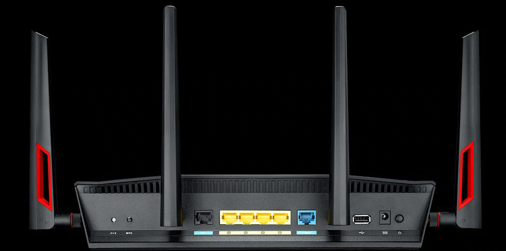

Wenn du jetzt noch die Zugangsdaten hättest, wäre dieser Router zumindest ein Versuch wert:
