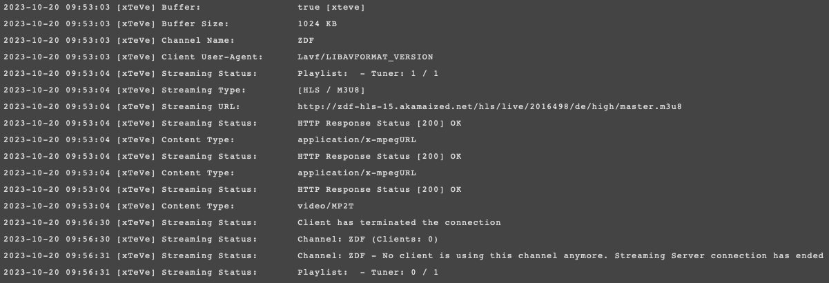

im xTeVe Log steht auch nix von Audio, habe aber in den Settings auch nix bezüglich Audio gefunden.

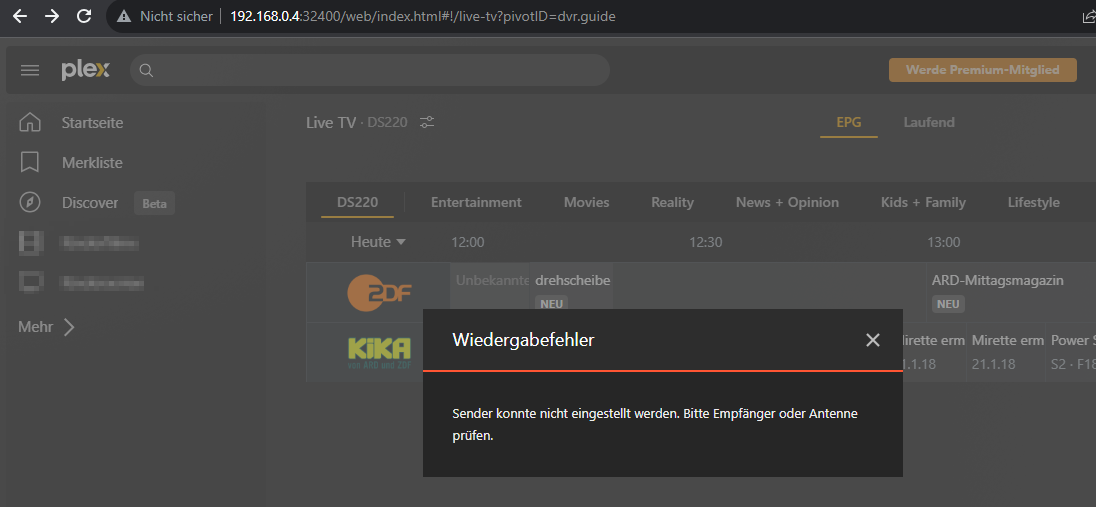

Klappt es mit Ton bei dir?
Im VLC klappt es mit Ton, im Plex geht es derzeit gar nicht.
Benötigt man zwingend den Plex-Pass dafür oder nur wenn man aufnehmen will?
Edit: In der App auf dem Smartphone bekommt man einen Hinweis, dass das Streaming ohne Pass auf 1 Minute beschränkt ist. Anschließend aber die gleiche Fehlermeldung.

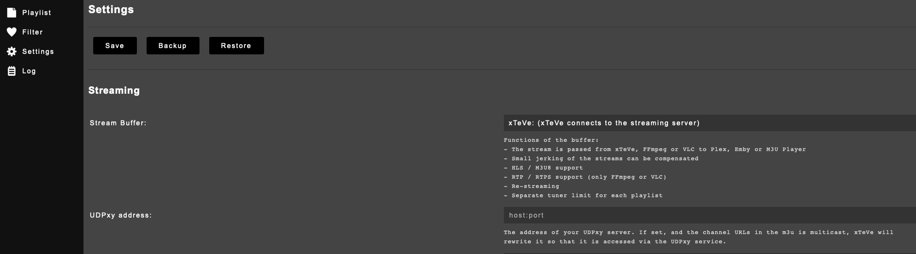

stell Stream Buffer mal auf "xTeVe", dann macht xTeVe quasi den Proxy.
Reaktionen: SaxnPaule
Danke, damit klappt es auch bei mir.

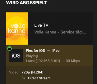

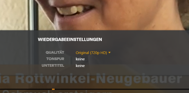

Aaaaaber ebenfalls ohne Ton. Es geht gar keine Tonspur mit durch:

Ich bin heute auf das selbe Problem gestoßen, mit den folgenden Einstellungen in xTeve funktioniert es bei mir:
  • Stream Buffer: VLC
  • FFMpeg Options: -hide_banner -loglevel error -i [URL] -map 0:v -c:v copy -map 0:a -c:a mp2 -f mpegts pipe:1

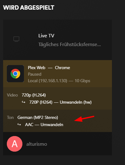

exz.one schrieb:
ffmpeg mit aac / VLC+AAC funktioniert leider nicht bei mir... Hättest du hier mal die genauen Einstellungen für mich?
ffmpeg als buffer auswählen
ffmpeg options bearbeiten
-hide_banner -loglevel error -i -map 0:v -c:v copy -map 0:a -c:a aac -f mpegts pipe:1
ich nutze xteve als buffer da ich kein audio reencode benötige ... aber so kannst du das anpassen und plex gerade im Browser ... bei mp2
Reaktionen: derchris

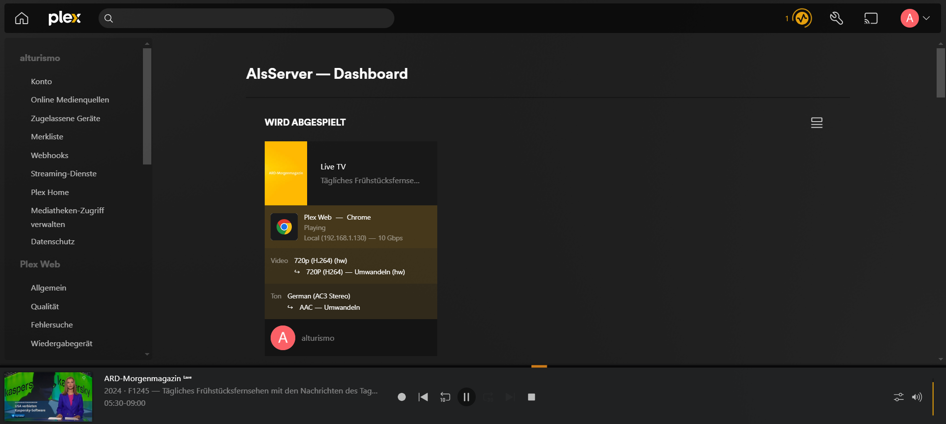

duAffentier schrieb:
Wie hast du den Fehler beseitigt?
läuft hier einwandfrei ... plex transcoded für Browser playback ... wie es soll (inkl. Ton ;) )
