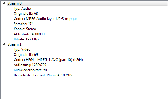

@Smagjus: Das sind dann aber auch nur die ÖR, wenn auch in HD, oder? Was anderes kriegt man ja per VLC am PC noch nicht. Werden die in einem normalen, bearbeitbaren Format aufgezeichnet oder auch in irgendeinem proprietären oder verschlüsselten Mist?
Speziell nochmal auf die Frage: 2aXI10z.png
Damit kann man machen, was man will. Aber du hast Recht, es ist eben nur die begrenzte Anzahl an Sendern, wie du meintest.
