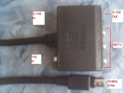

Also ich glaube sogar das Problem "gefunden" zu haben: Also zunächst die Karte hat Vivo und auch einen eigenen Adapter von CompuPack (P/N:5522A001-001-LF; Rev.:E) von dem ich leider keine gute Abbildung gefunden habe daher muss das (qual. schlechte, wegen handycam) Angehängte Bild ausreichen. Leider auch nicht dieser. GraKa Treiber ist 84.21 mit den WDM-Treibern 4.13, will da aber jetzt nichts über die 9x Treiber hören, hatte diese eh getestet. Der funktioniert für mich ansich problemlos und das ist auch der 1. Treiber drauf da das Sys frisch installiert ist.
Habe nun also über "S-Video Out" zusammen mit einem Klinke->Chinch Adapter zu einem Scart-Adapter am Video-Recorder (Keine Sorge ich will nicht wirklich was am Recorder damit aufnehmen, wenn würd ich das sowieso digital machen. Es geht aber auch wegen Kabellänge i.M. nicht anders. Um MC macht euch mal keine Gedanken) welcher dann weiter zum Fernseher geht alles verbunden. Nun bekomme ich zwar Bild und Ton aber alles in Graustufen. Nun denke ich hat das damit zu tun, dass -wie ich mal gelesen habe- Videorecorder selten mit S-Video umgehen können. Mit damaligen Karten konnte ich auch nur mit normalem Video ein gutes Bild bekommen. Leider bietet dieser Adapter keinen normalen Video-Ausgang auch der Anschlüss eines "S-Vid -> Video Adapters" und dann Video am Scart-Adapter bringt hier keine Besserung.

HI, ich würde an Deiner Stelle es über FBAS/Composite anschliessen. Evtl fkt es ja bei dir genauso wie bei meiner 7600 GT, der Adapter der dabei ist sieht sehr ähnlich aus.
Und zwar ist der äusserste der HDTV Cinch ausgänge gleichzeitig ein FBAS Ausgang. (Ich hab das auch zuerst nicht glaube wollen, stand aber dann irgendwo im Handbuch). Probier dochmal ob das bei dir auch fkt. Ausgabeformat steht bei mir auf "automatisch" und Signalformat auf Pal-B.

Aha jetzt wirds ein wenig merkwürdig. Also ich habs nun wie du geschrieben hast an den äußersten HDTV Ausgang angeschlossen, gab aber zunächst auf Auto und Pal-G ein graues Bild, bei Auswahl von dem Gemischten Ausgang wieder kein Bild. Wie ich dann aber mit dem TV-Assistenten FBAS ausgewählt habe udn halt Dual Mode hatte ich dann Farbe ... wie gesagt über Composite an dem HDTV Ausgang - wow, hätt ich nicht gedacht.
Aber die Farben sind bei weitem nicht optimal, also sehr blass. In den nView-Grafikeinstellungt steht dann: Signalfort: NTSC-M und Signal-Ausgabeformat auf Auto. Nach einigen Versuchen habe ich bemerkt, dass hier nur NTSC ein "farbiges Bild" liefert, PAL nicht. Wärend ich am Anschlüss über S-Vid vorhin am Fernseher sowohl NTSC als auch Pal ein farbiges Bild hatte jedoch unter Pal-G das beste.
Wie gesagt einen S-Vid-Composite Adapter habe ich nur bekomme ich da kein farbiges Bild was ich aber wohl unter FBAS sollte? Und einen DVD-Rec. besitze ich nicht. Ich frage mich wirklich warum ich im Treiber nicht den Composite-Ausgang wählen kann. Ja, da liegt wohl der Hund begraben er ist sich nämlich auch gerade am HDTV Ausgang wieder zu nem grauen Bild gewechselt.
EDIT: ja sehr schön, jetzt bekomme ich anscheinend kein farbiges Bild mehr über den HDTV Ausgang. Ich hab auch schon neugestartet, manuell und mit dem Assistenten in andere Signalformate gewechselt, es bleibt grau. Ausser halt beim Neustart bis Windows-Ladevorgang, da hab ich nach wievor Farbe. Da sieht es finde ich (vl. täuschts auch nur) sogar besser aus als S-Vid direkt zum Fernseher. Ansich würde mir die Lösung über den HDTV Ausgang ja sehr gut gefallen aber was nun wo er zum Graubild gewechselt ist?

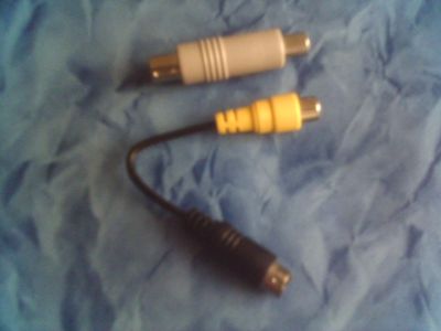

Ja der sieht eig. genau so aus nur hast du dann wohl hinten keine Eingänge? Und das Kabel ist bei mir mind. doppelt so lang wie auf Abb.
Tja, ich weiß jetzt nicht ob mein Adapter auch so ne Elekronik hat, ich habe nämlich 2: Einen dereinfach nur beide Anschlüsse hat wo ziemlich sicher keine so ne Elektronik drin steckt. Aber der andere ist von der TV-Karte und der könnte eine solche Elekronik beitzen (siehe Anhang). Aber wie gesagt die Lösung über den HDTV-Ausgang ansich wäre nicht schlecht wenn das gehen würde, denn ich denke wenn ich da nun kein farbiges Bild mehr bekomme, wird das mit Adaptern erst recht nicht der Fall sein.

Ja bei meinem Adapter fehlen die Eingänge.
Aber ich könnte mir schon vorstellen das es mit so nem SHVS Adapter geht, und bei dem Preis macht man nicht viel verkehrt. Hat nämlich bei mir auch über den Adapter und den SVHS Anschlus geklappt, hatte ich ausprobiert weil ich Verzerrungen auf dem FBAS Ausgang habe.

Also wenn du von FBAS angeschlossen redest meinst du am Y-Ausgang oder S-Vid mit deinem Adapter (was ja, sofern der Adapter nicht auch noch Elemente zur Bildverbesserung besitzt, mit gewähltem Composite-Ausgang das gleiche sein sollte)? Bei mir sieht es halt so aus, dass ich sowohl bei Y-Ausgang als auch S-Vid mit Adapter auch Composite (ohne Elekronik) auf gemischten Ausgang kein Bild bekomme (was mir nachwievor ein Rätsel ist) und, wie du aber eig. auch bekommen solltest, ein graues Bild wenn ich S-Video wähle, da hier das Signal auf zwei Leitungen übertragen wird - über F-BAS eben nur Helligkeits und Syncronisationssignale und über RGB (Rot) würde die Farbe kommen.
Umgekehrt bei S-Video angeschlossen (mit dem ganzen verlängerten Kabelsalat) bekomme ich bei S-Video dann ein farbiges Bild, über gemischten Ausgang wieder keines. Wobei man hier, so denke ich, auch ein Videosignal in Farbe bekommen sollte aber auf FBAS und nicht S-Video Qualität weil halt alles auf einer statt zwei Leitungen übertragen wird. Komisch ist, dass bei dir keines kam.
Wird doch wohl hoffentlich nicht defekt sein meine GraKa?
Mit fbas meinte ich via cinch Kabel direkt am Y-Ausgang.
Die Graka muss nicht kaputt sein, evtl wurde das nur am Adapter "vergessen"... Oder ein Pin ist kaputt, könnte natürlich auch sein. Diese Stecker taugen nicht viel find ich.
Das die Grafikkarte es kann, dafür spricht ja eigentlich, dass bei dir composite angeboten wird im treiber, oder?
Naja aber fraglich ist ja dann wie ich zumindest für kurze Zeit über den Y-Ausgang ein mehr oder weniger farbiges Bild bekommen habe? Das kann ich mir nur darn erklären dass der Assistent den gemischen Ausgang eben irgendwie ansprechen konnte. Also ich kann Ihn auch auswählen, aber Bild bleibt halt schwarz. Könnte natürlich auch am Adapter liegen. Am Treiber dann wohl eher weniger wenns bei dir funktioniert es sei denn das ist ein Problem im Treiber genau mit meiner Karte.
