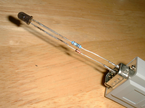

wär es möglich damit zu senden ?
ansonsten würde ich es damit mal versuchen

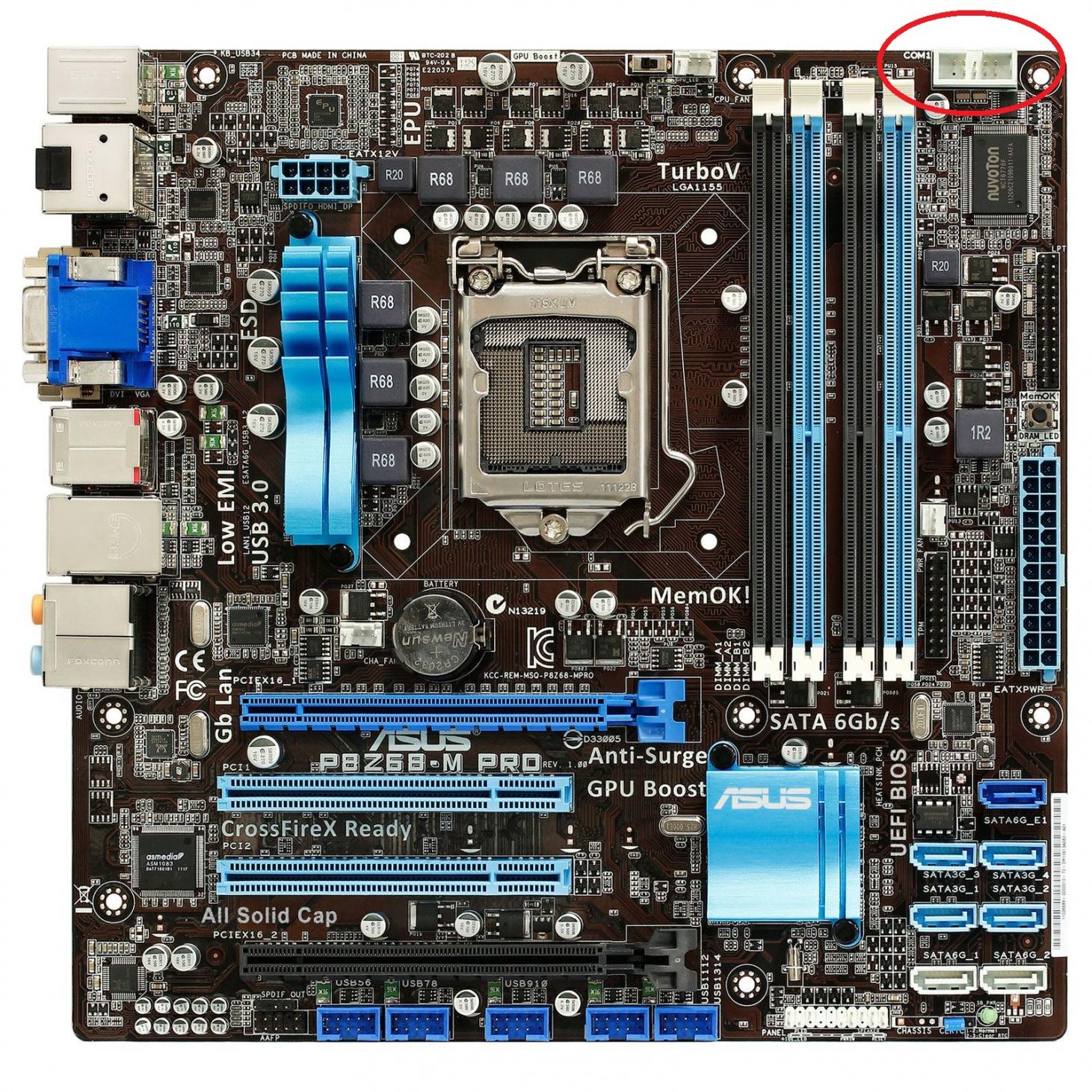

Ich würd eher das 2. Ding nehmen. Das sieht erstmal so aus, als würde es an USB hängen. Spart schonmal ne Menge Ärger mit dem COM-Port (wo is der nur an meinem Board?)
Außerdem hat das 2. Teil auch ne Empfangs-Diode (das schwarze halbrunde Ding hochkant neben der IR-LED), also kann man über dieses Modul auch den PC mit Daten füttern. Ideal um z.B. in Kombination mit WinLIRC den Winamp zu steuern.

takeashi schrieb:
Theoretisch schon, allerdings muss Deine serielle Schnittstelle genügend Strom liefern und die Software muss die komplette Modulation (36kHz) übernehmen. Ist also eher mit Vorsicht zu geniessen...
