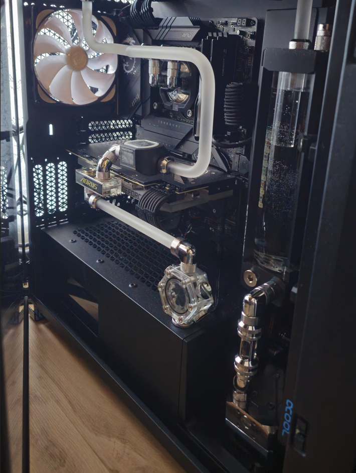

Also ich habe seit 4 Jahren transparente Schläuche im Einsatz (vgl. hier: https://www.computerbase.de/forum/threads/der-gigant-gegen-goliath2-und-mittendrin-ich.2046363/ allerdings sieht man auf den meisten Bildern dort die weißen Schläuche - die transparenten sind primär im Gehäuse) - da habe ich bisher keine Probleme mit. Ich hab zwar in den 4 Jahren auch schon 2x komplett das Wasser getauscht, aber primär für den Abbau/Wiederaufbau an anderer Stelle. Betrieben wirds auch mit DP Ultra.
Müsste noch mal prüfen, was genau es für Schläuche waren, aber es war jetzt nichts exotisches. Sicher auch mit Weichmachern ^^

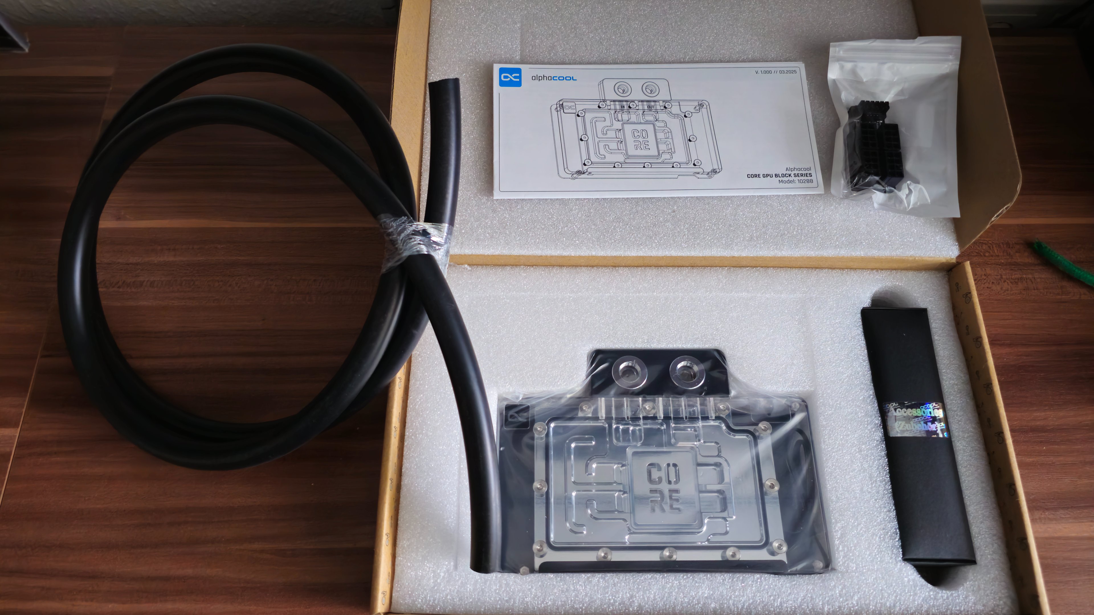

Phobya EPDM Tube 16/10 (ID3/8" - OD5/8") - schwarz Meterware
Habe ich heute mit meinem neuen Wasserkühler sogar geliefert bekommen.

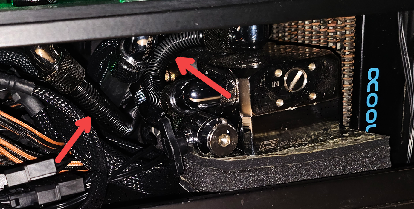

Früher mit meinem altem Gehäuse habe ich zum Teil habe ich auch 13/10er EPDM Schlauch mit verbaut und dann habe ich einfach Knickschutzfedern mit genutzt. Damit sind dann trotzdem sehr enge Biegungen möglich.
Ein 16/10er EPDM Schlauch wäre dazu viel zu steif gewesen und hätte mir die Pumpe, die damals nicht verschraubt war, weggedrückt.
