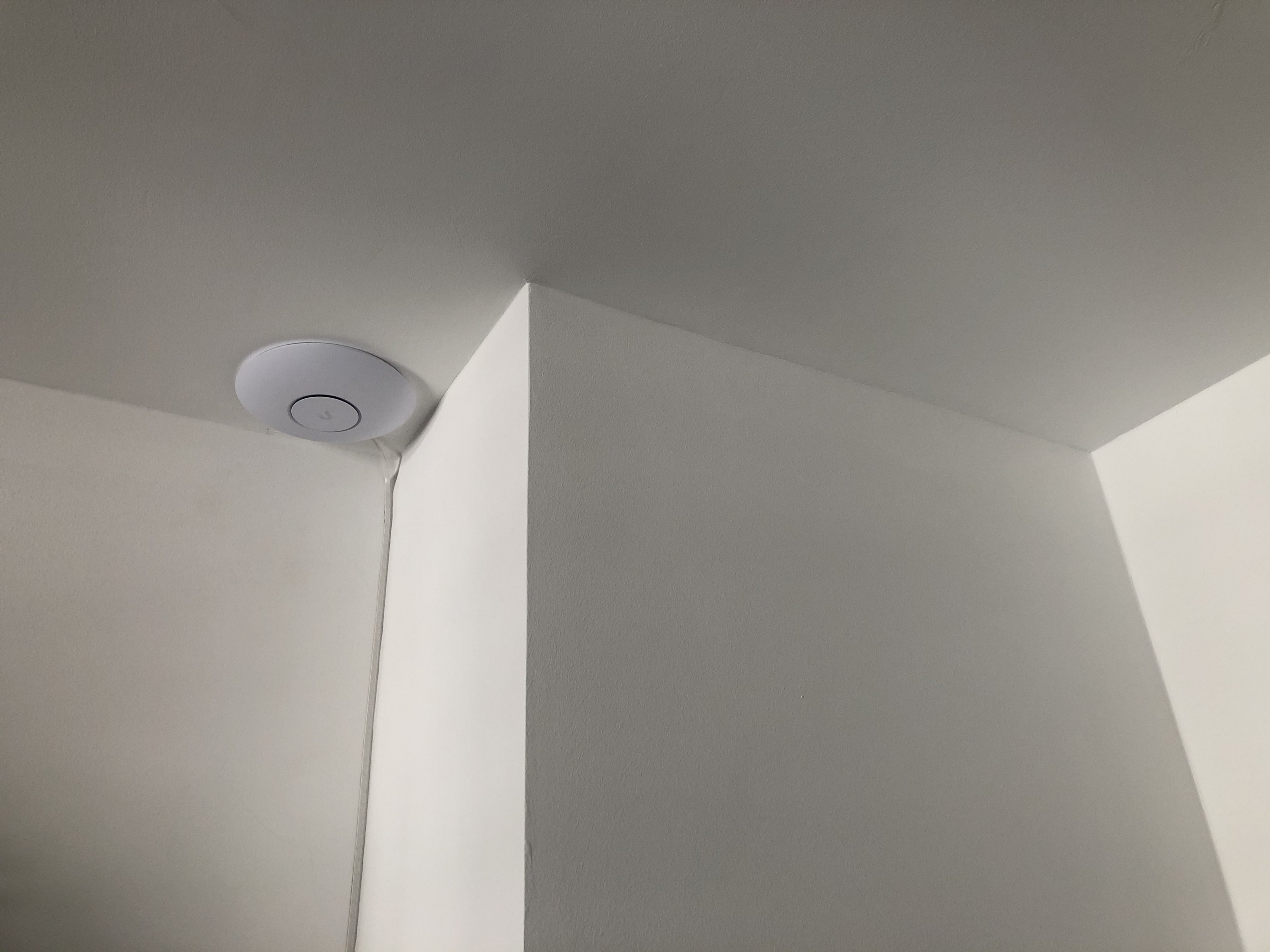

Hey Leute,
vielleicht weiß jemand von euch zu helfen.
Ich bin im Besitz eines Ubiquiti AP AC Pro und wollte damit meine Wohnung ca 70 m² mit WLAN versorgen.
Jetzt ist es leider so, dass das ac WLAN also 5 Ghz gerade mal durch eine Wand reicht und mit dem 2,4 Ghz WLAN kommen nicht mal am Ende der Wohnung nur noch 20mbit an.
Ich habe den AP über den POE Injector und 15m Flachkabel verbunden und er hängt jetzt wie oft empfohlen an der Decke.
Manchmal habe ich auch das Problem, dass der Empfang sogar bei Geräten im selben Zimmer schlechte Werte hat, z.B. iPhone im gleichen Raum vielleicht 3 Meter Luftlinie sagt der Controller -60 dBm, ein Zimmer weiter gehen die Werte schon über 70 und man wechselt ins 2,4Ghz WLAN.
Klar ich wohne im Mehrfamilienblock mit circa 10 Parteien aber sind die Netze davon so gestört, dass ich ein Zimmer weiter schon so schlechten Empfang hab und nicht vernünftig Streams usw. gucken kann?
Hab mal noch im Anhang ein Bild von der Platzierung gemacht.
Vielleicht habt ihr eine Idee? Ist sogar der AP vielleicht defekt?
Danke schonmal! :)

@frankel95
Schlechtes Signal liegt zumeist an:
a)Baubedingten Störeinflüssen/Absorption
->Aus welchem Material sind Deine Wände? Trockenbau/Ziegel/Backstein/Beton/Stahlbeton
b)Falsche Positionierung (Sich gegenseitig störende Reflexionen)
An Deinem Foto sehe ich, dass der AP Wandnah in einer Art "Nische" verbaut ist. Das ergibt z.B. schonmal bezüglich der Abstrahlung deutliche Nachteile, was den Durchdringungswinkel/Wegstrecke durch die Wände anbelangt.
LG
Zero

ZeroZerp schrieb:
@frankel95
An Deinem Foto sehe ich, dass der AP Wandnah in einer Art "Nische" verbaut ist. Das ergibt z.B. schonmal bezüglich der Abstrahlung deutliche Nachteile, was den Durchdringungswinkel/Strecke der Wände anbelangt.
LG
Zero
Da gebe ich dir durchaus Recht das es vielleicht zu nah an der Wand ist. Aber warum habe ich dann im gleichen Raum mit keiner Wand dazwischen und auch beim Test am kurzen Kabel immer nur circa 60dbm der Wert ist doch nicht wirklich gut oder?
