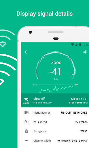

Was würdet ihr denn als Grenzwert für dBm ansehen ab welchem die Verbindung nur noch "gerade so" funktioniert?
Ich glaube du fixierst dich zu sehr auf die Signalstärke. Relevant ist das Endergebnis und das ist die Geschwindigkeit und die Stabilität. Man baut kein WLAN mit dem Ziel, möglichst viel dBm zu erzielen.
Die Geschwindigkeit und Stabilität einer WLAN-Verbindung hängt von einer Vielzahl an Faktoren ab. Allen voran sind das Hindernisse, Entfernung, Störungen, aber natürlich auch die Fähigkeiten der beteiligten Geräte. WLAN ist bidirektional, beide Seiten sind also zugleich Sender und Empfänger. Deswegen hilft es auch nicht, in schwierigen WLAN-Umgebungen, einfach einen "starken" AP hinzustellen, wenn die Clients nicht ebenso "stark" sind.
Ich gebe zu, dass das bei einem Test im selben Raum vernachlässigbar ist und sich nicht auswirken sollte. Mir geht es nur darum, dass WLAN eben deutlich komplexer ist als eine dBm-Anzeige...
Ja ich merke schon das Thema ist komplizierter als es ist. Ich versuche da irgendwie möglichst die Faktoren zu suchen die man messen kann, aber da muss man sich wohl bei WLAN von verabschieden.

Generell kann man so -85 dBm als absolutes Minimum ansehen.
