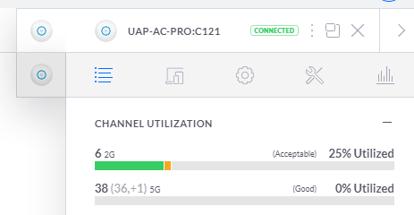

ich hab drei AP AC-Pro in meinem Netzwerk eingebunden. Nun habe ich heute festgestellt, dass einer der drei APs ein Problem hat:
Laut CloudKey Controller hat der problematische AP 25% Utilization obwohl kein einziger Benutzer auf diesem AP verbunden ist (kann man auch nachschauen).

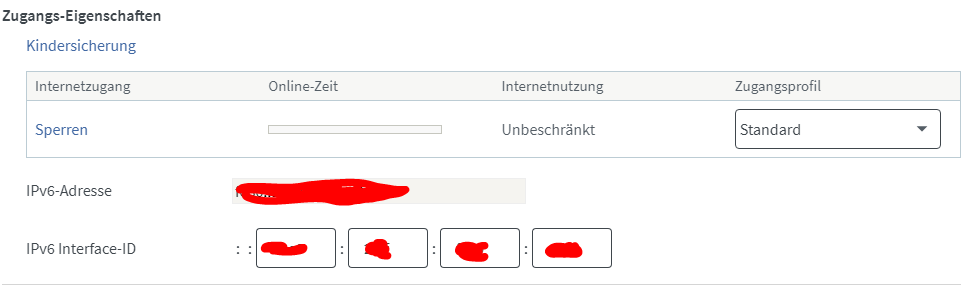

Mir ist dann in meiner FritzBox aufgefallen, dass der betreffende AP eine IPV6 Einstellung anzeigt:
Die anderen zwei ohne Probleme laufenden APs haben diese IPV6 Einstellung in der FB nicht:
Wisst ihr warum das so ist und wie man den einen problematischen AP anpassen kann? Die Einstellungen der einzelnen APs innerhalb des CloudKeys ist identisch!

Diese Utilization bezieht sich meines Wissens nach nicht auf verbundene Benutzer. Sondern auf die Auslastung des WLAN-Kanals (in deinem Fall Kanal 6 im 2,4G Netz) auf dem dieser AP funkt. Wahrscheinlich der näher an einem eventuellen Nachbarn dran, dessen WLAN-Infrastruktur auf demselben Kanal funkt.

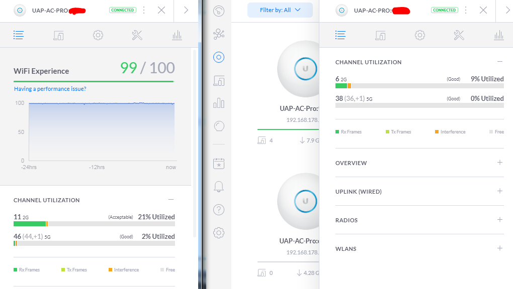

Und was mir auch noch aufgefallen ist:
Im CloudKey Controller wird mir diese Utilization Grafik vom problematischen AP nicht angezeigt:
Ich hab irgendwie das Gefühl, dass da irgendeine Einstellung nicht passt.

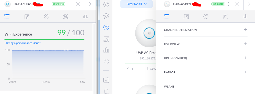

Schau mal in deinen ersten Post. Da ist genau die von dir erwähnte Grafik in einem Screenshotausschnitt deines Controllers zu sehen. Du widersprichst dir selbst. Kurz gesagt: "Wifi Experience" != "Channel Utilization"
Wenn du auf der rechten Seite deines neuen Screenshots mal "CHANNEL UTILIZATION" ausklappen würdest, würdest du wahrscheinlich wieder dasselbe Bild sehen.
Oder die Auslastung hat sich geändert, weil z.B. der Kanal gewechselt wurde.

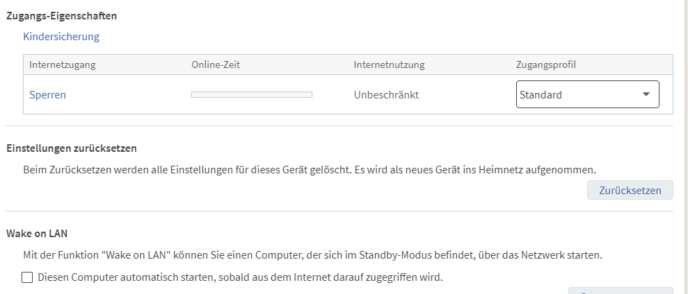

Da deine Fritzbox wahrscheinlich nen DHCP für IPv6 aktiv hat, werden da halt auch entsprechende IPs verteilt. Nicht weiter verwunderlich. Einen Screenshot davon, dass die anderen APs das vllt nicht haben, bleibst du wiederum schuldig.
Links siehst du einen der beiden korrekt funktionierenden APs, rechts der mit dem Problem. Diese Grafik "WiFi Experience" fehlt beim problematischen AP.

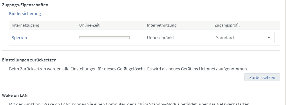

Hier der Screenshot von einem der guten AP in der FB:
DHCP IPV6 ist aktiviert, ja.
