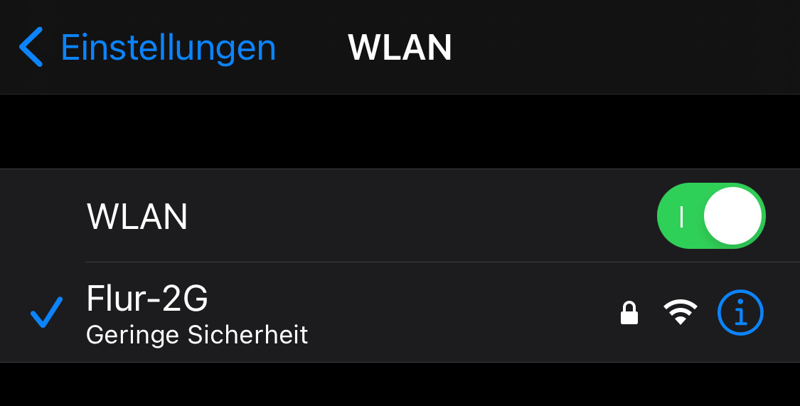

Guten Tag zusammen!
Ich habe eine Frage zu dem Access Point von Ubiquity.
Das Teil funktioniert überragend, außer dass ich seit kurzem beim iPhone eine Meldung habe mit „Geringe Sicherheit“, siehe Bild.
Der AP hat die aktuelle Version installiert, womit hängt das zusammen und kann ich es ändern?
Im Voraus vielen Dank und liebe Grüße!

iPhones können WPA3 schon, der AP nicht.. habe ich zu Hause auch.. so meine Vermutung..
weiterer Verdacht.. Passwort nicht "komplex" genug..

bei meinen iphone wird das nicht angezeigt hab nen Unifi AC Lite mit WPA 2 (allerdings ein komplexes Passwort).
Dann würde ich mal ganz stark auf den WPA-Mode setzen:
In den "Advanced Settings" steht unter "Encryption" was ganz genau?

Könnte sein, aber warum ist es dann so? -> Fritzbox und der AP haben das selbe Passwort, bei der Fritzbox zeigt er es nicht an, beim Unify AP schon. Passwort ist ungefähr so: Xxxx1234
Sprich, Großbuchstabe, Kleinbuchstaben, Zahlen.

Ok, aber warum ist es bei der Fritzbox nicht so? Oder kann die schon WP3?

Auf was ist der WPA-Mode in dem WLAN-Profil "Flur-2G" auf Deinem Controller eingestellt?

Puh, ich versuche es mal nachher mit einen anderen Passwort. Schauen wir mal, ob das was bringt.
Nur wie gesagt, frag ich mich dann immer noch, warum es bei der Fritzbox nicht so ist.
Schaue ich ebenfalls nachher nach.
Grundsätzlich kann man aber sagen, dass es nicht all zu schlimm ist, richtig?

Was soll ich sagen, hab es getestet, ein kompliziertes Passwort genommen und es war weg.
Nur jetzt kommt das Spannende: Habe wieder das alte Passwort eingestellt und siehe da, es ist auch weg. Vielleicht hat eines der Neustart dem AP geholfen. Ich weiß es nicht.
Jetzt ist es aber weg.
Wie auch immer, lieben Dank für die Hilfe!
