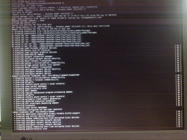

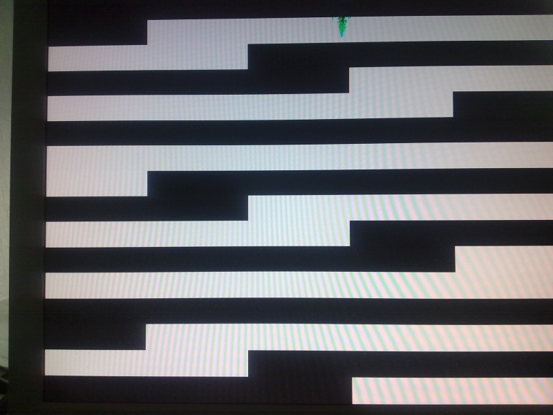

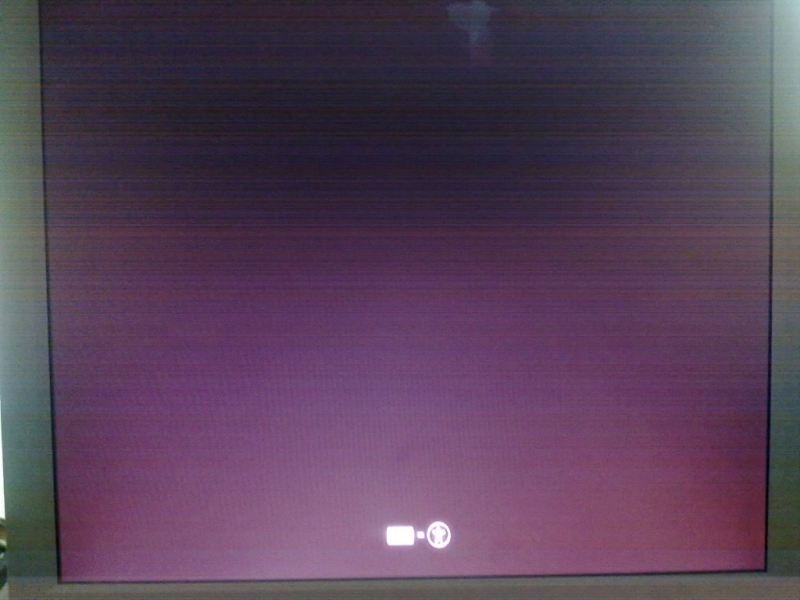

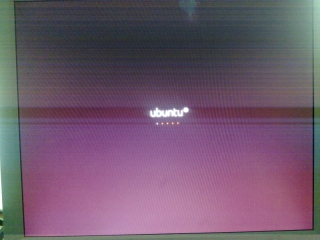

Also habs grad nochmal probiert. Es kamen Diesmal keine Windows-Schnipsel sondern nur schwarze und Weise Balken. (Siehe Bild 4) Bild 1 und Bild 2 sind normal. Bild 3 wenn man wärend des Ladebildschirms Bild 2 ESC drückt. Und dann......Zack.....Bild 4.
oh Keine Bilder. moment... Ist Bild 4

Bild 1 2 und 3
Bei mir isses blos ab da gehts nicht weiter. denk er macht ne Abfrage. Was kommt denn da an der Stelle? Tastaturlayout?

Also das sind eindeutig Grafikkartenfehler.
Die Streifen sind ein typisches Anzeichen dafür.
Deine GraKa ist dabei, sich zu verabschieden!
greetz roxanna118
