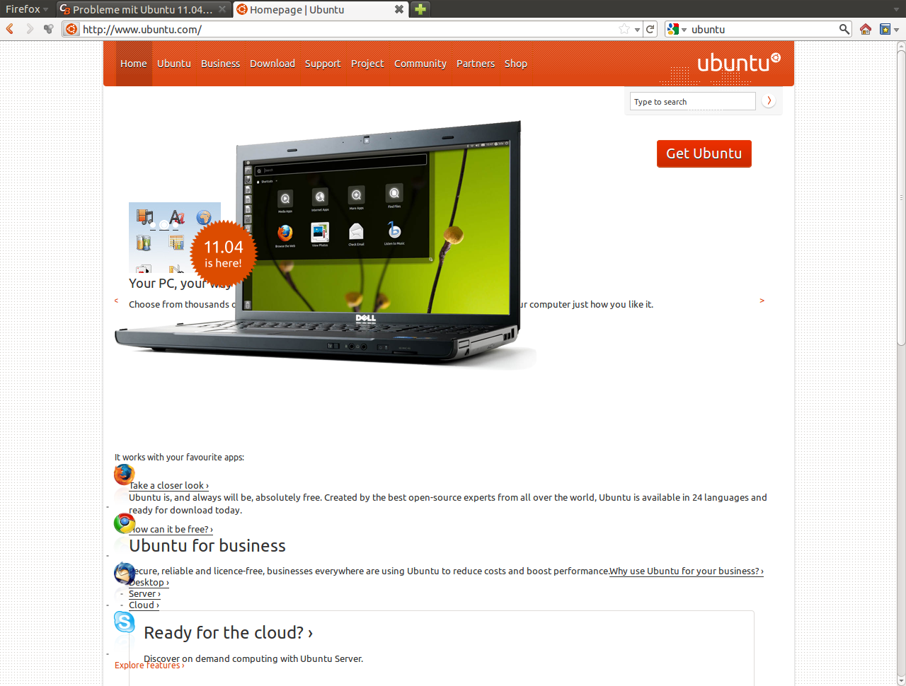

Selbst die Ubunntu Homepage wird falsch angezeigt mit Firefox 4 (unter Ubuntu 10.10) siehe Bild.

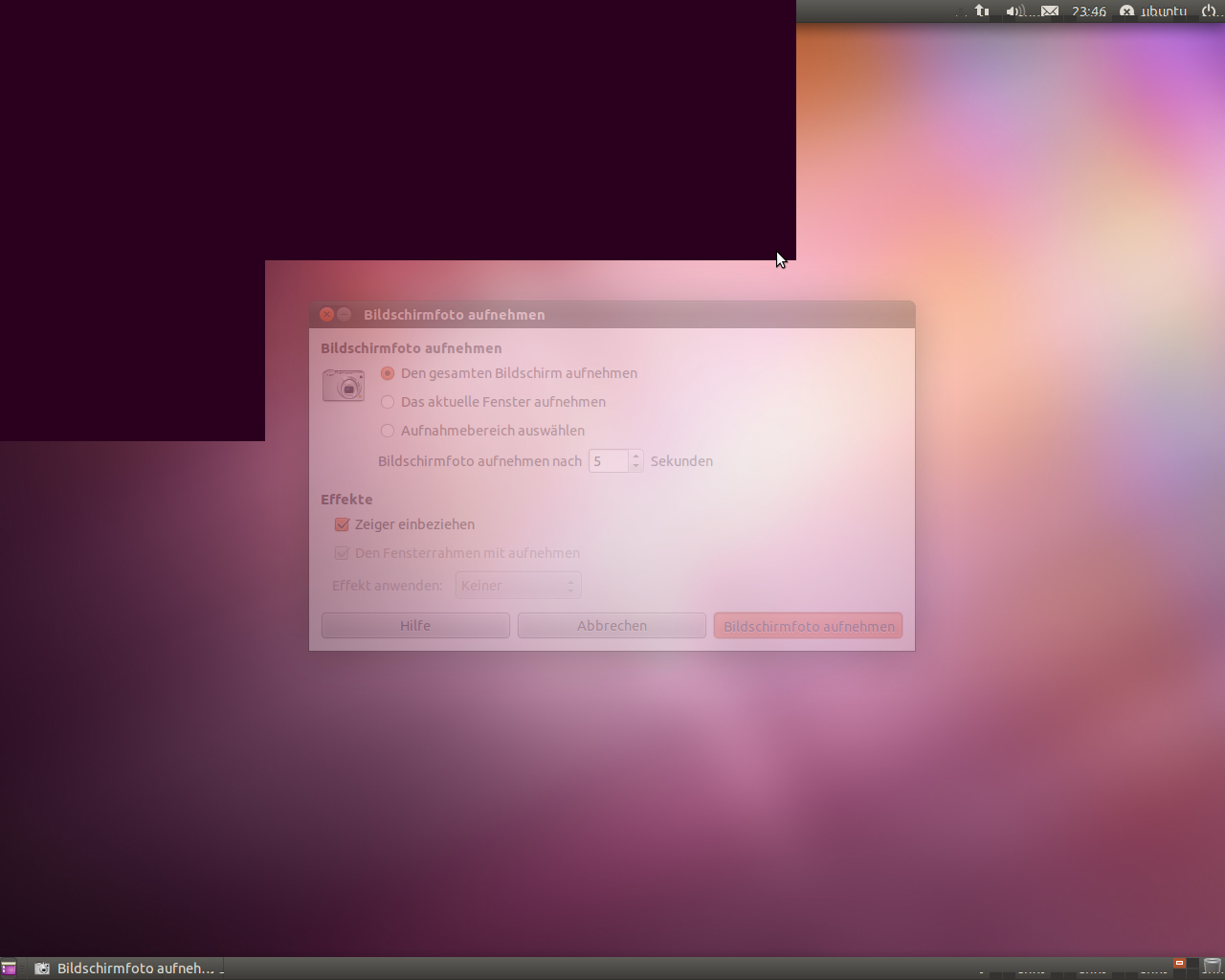

Ich werde versuchen einen Screenshot zu machen.
So sieht Ubuntu 11.04 bei mir in Live CD Modus aus (ohne VB), sobald ich ein Menü klicke wird dieses nur als Dunkler Fleck angezeigt oder andere Fensterinhalte überlagern die stelle.
Bei einem installierten System kann man ja probieren über die Kommandozeile einen anderen Treiber zu installieren. Ist aber nur ein Denkansatz. Unter einer älteren Ubuntu-Version läuft alles? Dann würde ich ein Problem mit der Unity-Oberfläche vermuten, die ja eigentlich standardmäßig bei der Live-CD gestartet wird. Evtl. erfüllt Deine Grafik nicht die Mindestvoraussetzungen an 3D-Effekten für Unity. Versuch doch mal nur die Gnome-Oberfläche. Evtl. geht das ja?
