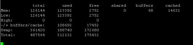

Sorry, hat etwas länger dedauert, der Rechner ist zu ausgelastet so das ich erstmal das Program anhalten mußte, die Konsole starten, den Befehle eingeben (alle 10Sekunden refresh) und dann das Programm wieder starten konnte :freaky:
siehe Bildanhang
Wenn ich das richtig deute ist der RAM ausgenutzt und noch ca. 188MB des Swap´s. Also wird die HDD Aktivität durch das ständige Auslagern kommen.
Dann werd ich wohl mal in einer ruhigen Minute nach günstigen SO-Dimm´s schauen.
