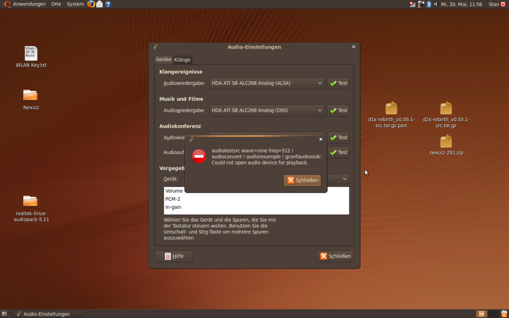

Wo soll Pulseaudio aktiviert sein? In den Audioeinstellungen? Habe mal 3 Screenshots gemacht. Der erste Screenshot zeigt die Audioeinstellungen von meinem Ubuntu und die Fehlermeldung, wenn ich versuche auf "ALSA" zu wechseln.

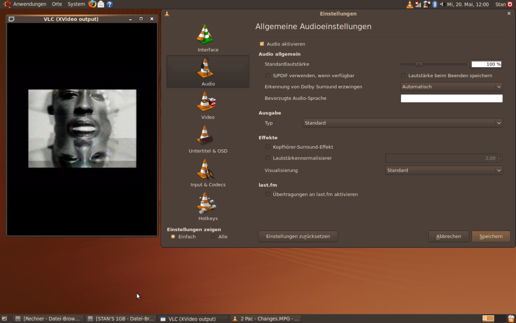

Woran erkenne ich welcher Player mit welcher Soundeinstellung läuft? Screenshot 2 zeigt den Standardplayer, wo ich einwandfreien Ton habe.

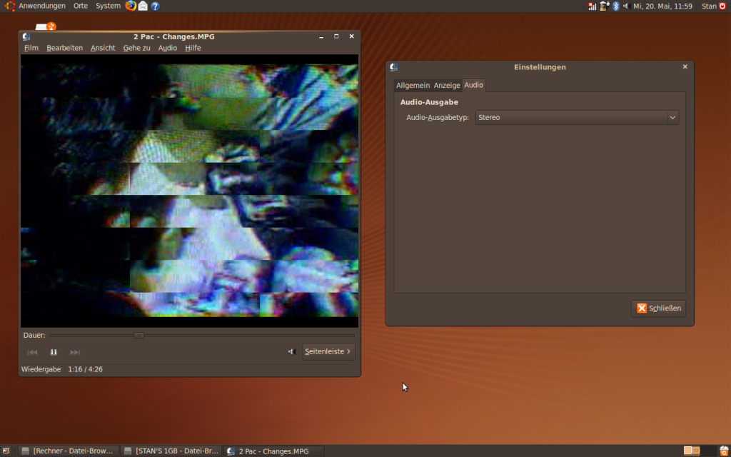

Screenshot 3 den VLC Player mit knackendem / knarcksendem Ton.
