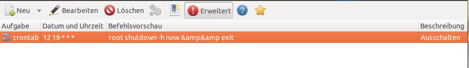

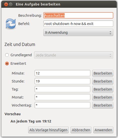

Geht nicht der job sieht so aus:
Befehl: root shutdown -h now && exit
und bei der Zeitangabe die zeit 19.12
doch es passiert nichts?

em ich habe die GUI Version.
wo liegt da der Fehler?
Ok was muss ich bei Anwendung einstellen nichts??
