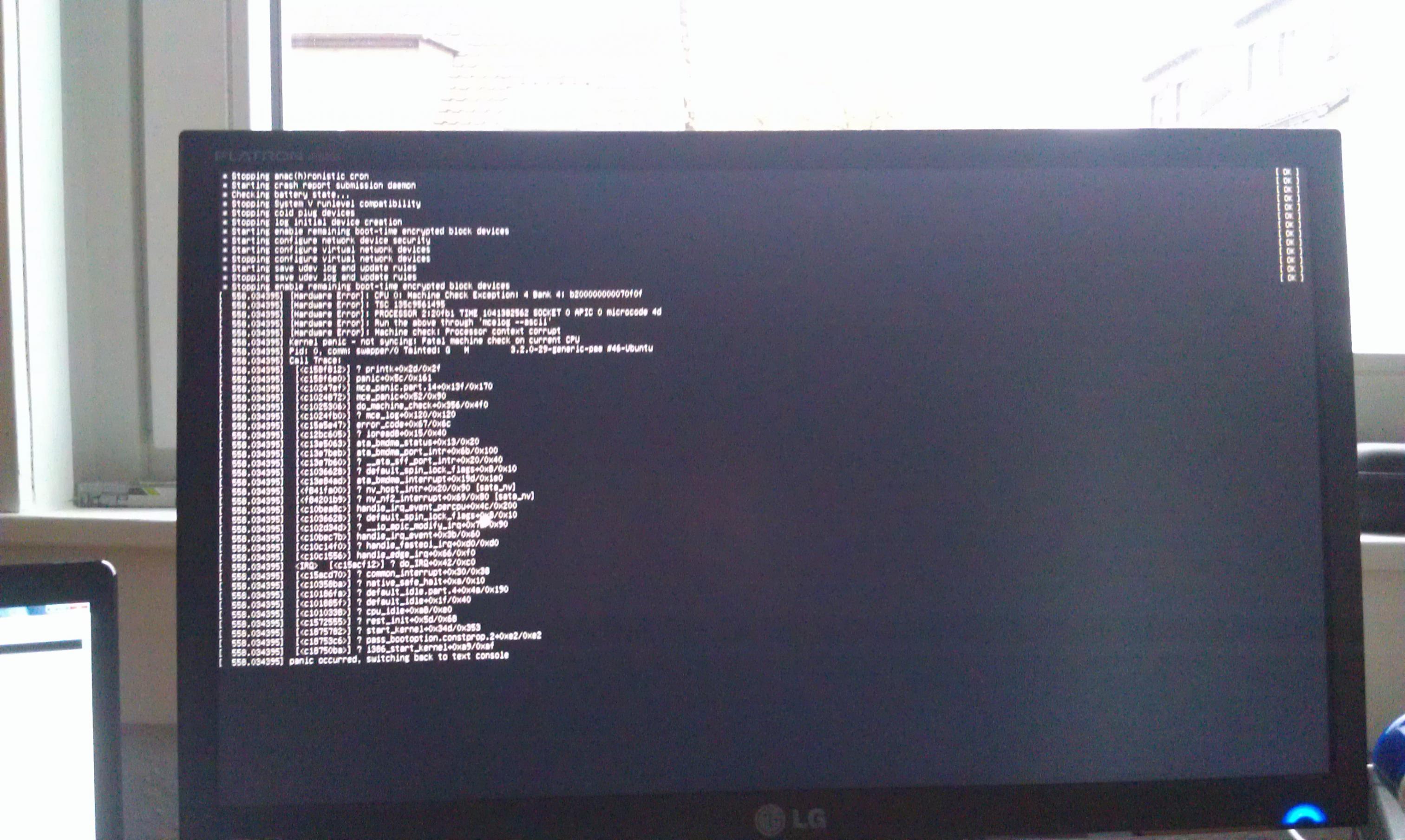

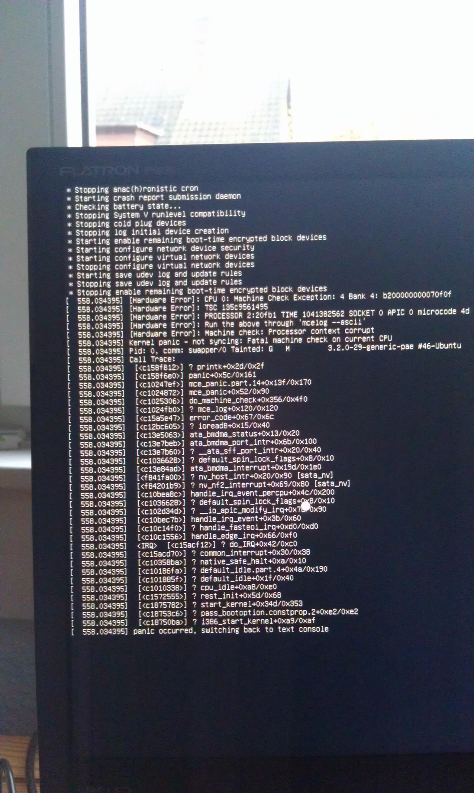

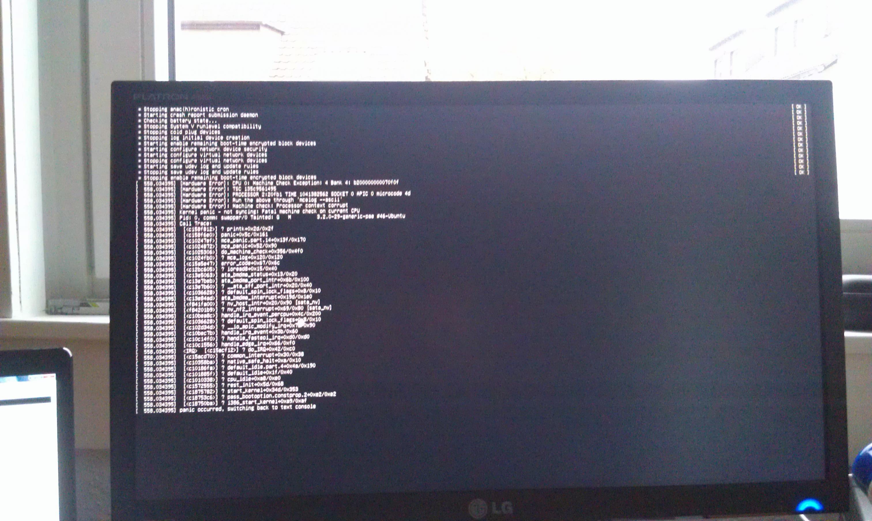

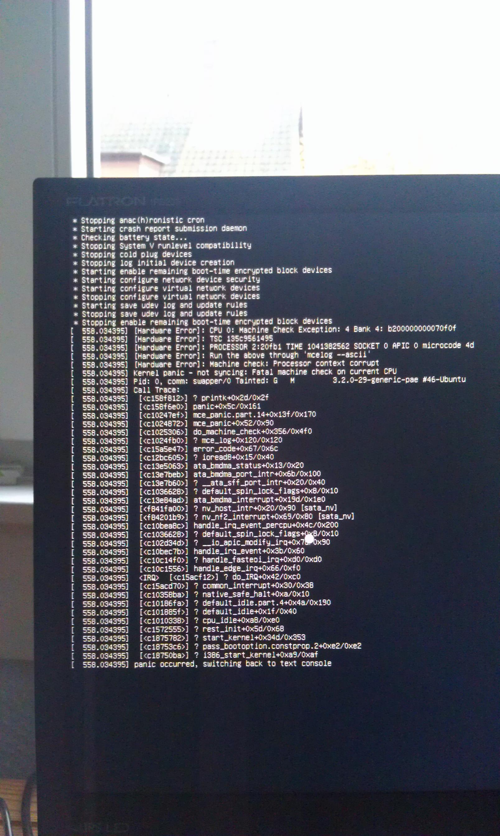

Habe gerade einen gebrauchten Computer bekommen und wollte als absoluter Windows-User einfach mal Linux (ich habe mich fürUbuntu entschieden) ausprobieren. Also habe ich eine Boot-CD gebrannt, alles lief soweit ganz gut. Aber als die Dateien fertig kopiert waren, kommt mir der Error aus den Bildern auf den Bildschirm. Weder Maus noch Tastatur machen irgendwas, er scheint komplett abgestürzt zu sein, aber die Hardware läuft weiter. Ich habe das Bild schon seit einer halben Stunde, nichts passiert. Was kann ich machen?
Ich hoffe, man kann die Bilder gut erkennen...
Das System(soweit mir bekannt, ist ja von einem Bekannten und mir neu):
AMD Athlon X2 4200+
2 gb DDR 400 RAM
Grafikkarte von MSI, passiv, keine Ahnung
Mainboard von MSI, keine Ahnung
Festplatte: 80 gb Seagate Barracuda 7200.7
Laufwerk IDE von Samsung, alt
Ubuntu 12.04 LTS
Wenn sonst noch Angaben gebraucht werden, immer her mit...
Bitte dringend um Hilfe!!!!
LG runagrog

Hübsch, eine kernel panic bei der Installation. :D
Lief die Erstellung der CD denn ohne Probleme? Die .iso nach dieser Anleitung gebrannt? HDD vorher mit etwas wie GParted plattgemacht? Wenn du die x64-Version genommen hast, evtl. noch mal mit der x86-Version probieren.
Die iso wurde genau nach dieser Anleitung mit dem Windows-7-Programm erstellt. Die HDD wurde genullt, ich habe die 32-bit version genommen. Ich habe die ganze HDD zur Verfügung gestellt. Weiß auch nicht, was ich noch machen könnte... Noch Ideen?

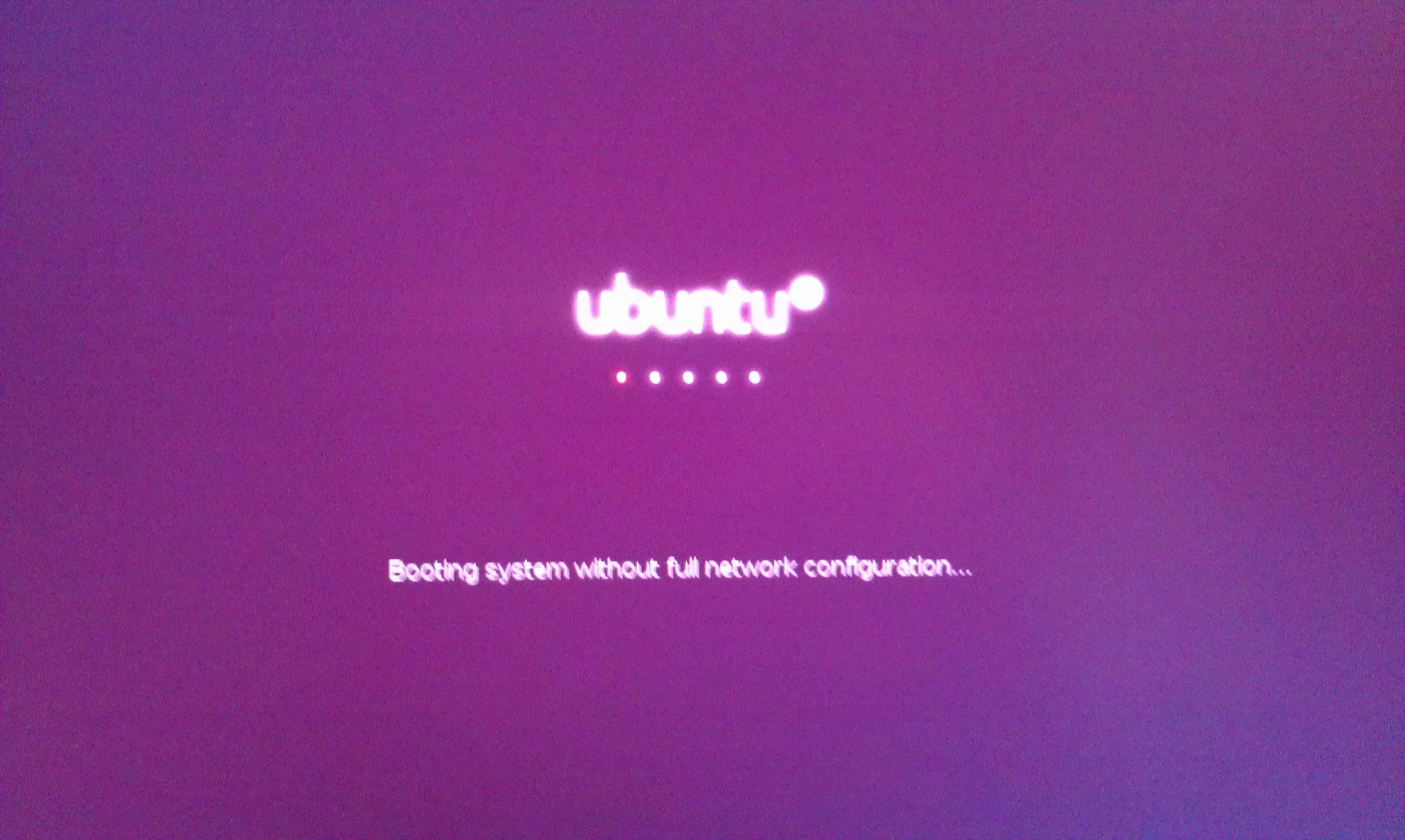

Jetzt hängt sich das Ganze am lila Bildschirm mit dem Ubuntu-Schriftzug und den 5 Punkten auf... Das Mainboard sieht dem hier ziemlich ähnlich: http://www.msi.com/product/mb/K8N-Neo4-Platinum--PCB-1-0-.html
Und das scheint keine weiteren Probleme mit Unix zu haben... Was meinst du mit x86 und x64? ich sehe auf der Downloadseite nur 32 und 64 bit, und ich habe die 32 bit genommen. Hast du vielleicht noch ein paar mehr Ideen?
Vielen Dank für die Hilfe,
runagrog
Nach 15 Minuten wechselt er dann auf das.
Aber sonstiges, Fehlanzeige.

Du hast wohl ein 64bit fähiges Sockel 939 AMD System mit AGP Schnittstelle. Bin mir fast sicher dass es an der Grafikkarte liegt, also du beim initialisieren des Treibers eine Kernel Panic bekommst. Wäre gut zu wissen was das für eine Radeon ist, oder evtl. sogar was anderes ;)
