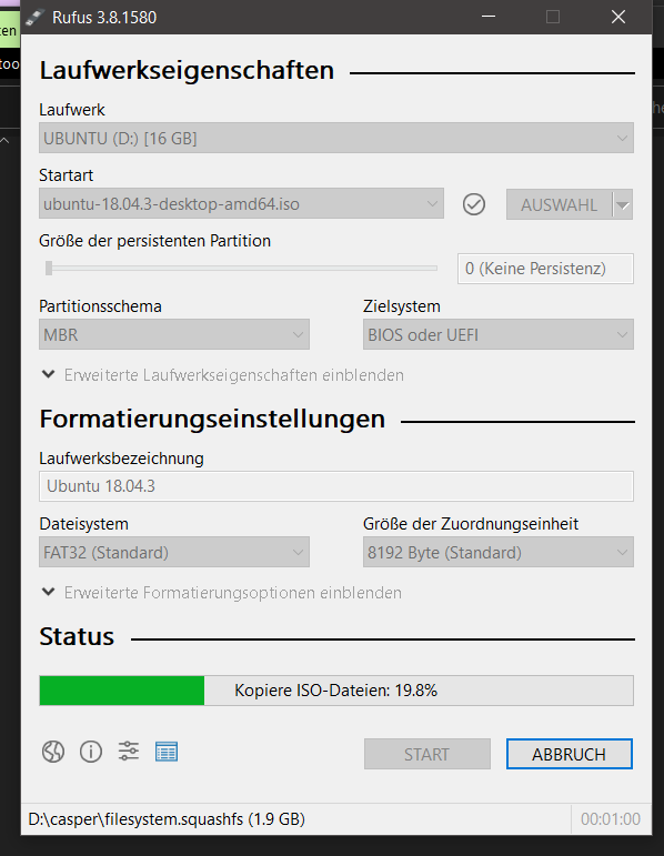

So, Rufus läuft
Dr. McCoy schrieb:
Wenn der Stick richtig erstellt ist, bootet er auch mit aktivem Secure Boot und UEFI. Erstell ihn nochmals mit Rufus. Verwende ein möglichst aktuelles Ubuntu.
Das sag mal Acer, ich hatte damals das gleiche Problem, solange bei dem Teil Secure Boot an ist, bootet der keinen Stick mit Linux, egal ob Ubuntu, Arch, Suse etc.... Auch egal ob mit Rufus oder ähnlichem erstellt.
ÄHM brech das bitte noch mal ab, du musst bei Partition GPT auswählen und bei Zielsystem Uefi without CSM.
So wird der den Stick nicht nehmen, ich frage mich nur gerade warum du bei deinem SecureBiot nicht abschalten kannst
Okay, ratlos. Rufus lief ohne Probleme durch. Habe es auch geschafft, secure boot zu deaktivieren (Bei Acer muss man dafür scheinbar vorher ein Passwort vergeben). Dennoch wird mir der USB STick nicht im Boot menü angezeigt. Im BIOS hingegen schon. Was nun?
Okay danke machs nochmal
Dr. McCoy schrieb:
Weil Du zuvor kein "Supervisor Password" vergeben hattest (im UEFI).
Wie schon geschrieben wurde, bitte auf UEFI only stellen.
Auch dir nochmal danke, das mit dem Supervisor passwort habe ich auch rausgefunden, Rufus läuft gerade nochmal mit den richtigen EInstellungen
