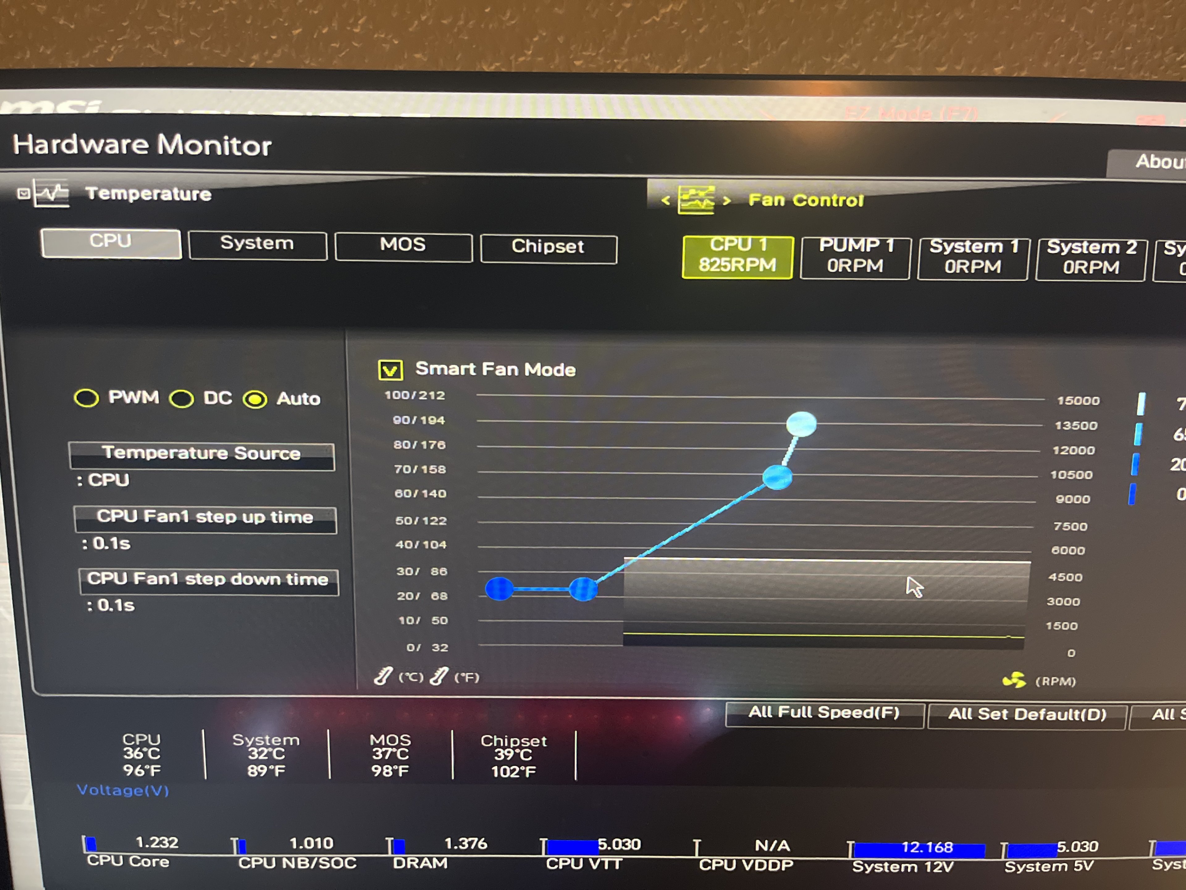

Mein Bios zeigt mir sogar 15.000 RPM an. Ist das normal?
Das ist nur MSIs doofe Skala.
Wie du oben siehst dreht der Lüfter grad mit 825 RPM., was für die 36 Grad schon reichlich ist.
Hier kannst links auch Stepup und Stepdownzeit setzen.
