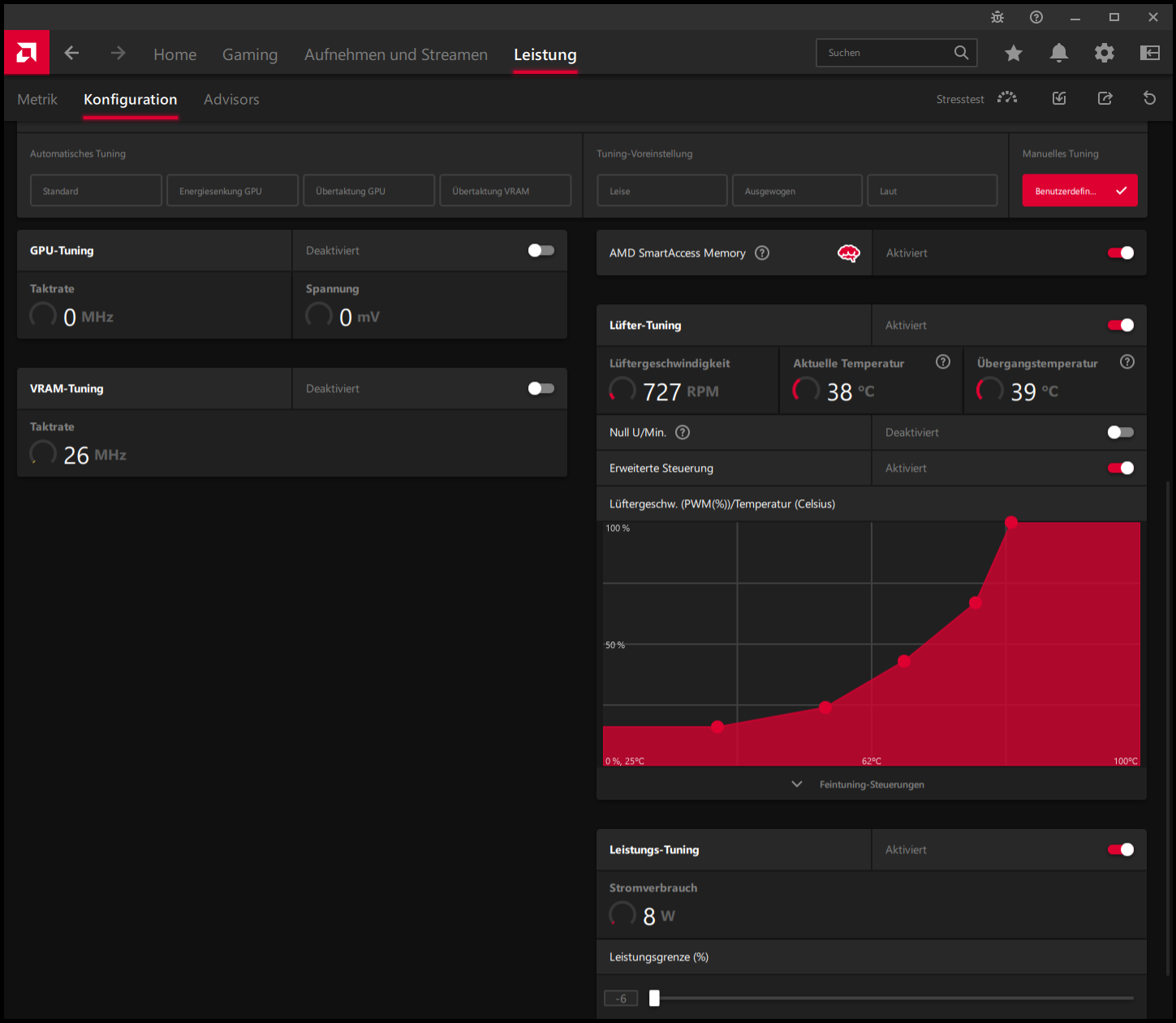

Naja, bisher haste auch noch nichts wirklich sinnvolles eingestellt.
Dein oberster Screenshot, mit Power-Limit "-50%". Das ist ja schonmal ein bischen übertrieben. Ausserdem sollten bei Deiner Karte da nur max. -6% möglich sein. Da hast Du also offensichtlich schon nachgeholfen, mit mpt-tool oder afterburner, oder wie auch immer.
Empfehlung: erstmal wieder klar schiff machen mit amd cleanup utility, damit der powerlimit-hokuspokus wieder auf stock ist und eventuelle andere Geschichten auch, sollte da noch mehr verwurschtelt sein.
Dann stellste gerne nochmal Deine manuelle Lüfterkurve ein, wie in Deinem Screensot zu sehen. PL meinetwegen wieder auf minimum, also -6%. GPU und RAM Tuning einfach gar nichts.
Sinnvolles fps-limit (monitorabhängig) für freesync sollteste setzen, sonst läufts nicht.
So. Und dann guckste mal bei den Temps, ob Du da nachbessern willst, bzw. wie es aussieht (bei Vollast, muessten bei der Karte ~265W sein bei -6%. Daß die Temps im evtl. fps limit niedriger sind, sollte klar sein).
Ungefähr so, Lüfter vielleicht nicht unbedingt so laut, wie bei mir gerade, (eben nur pi-mal daumen neu eingestellt nach treiberupgrade heute):
