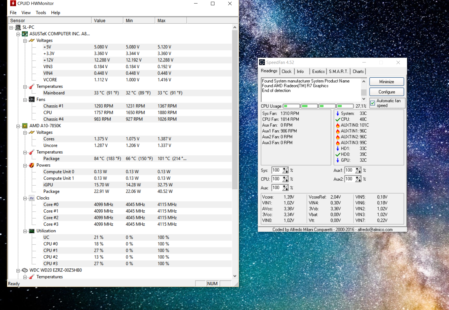

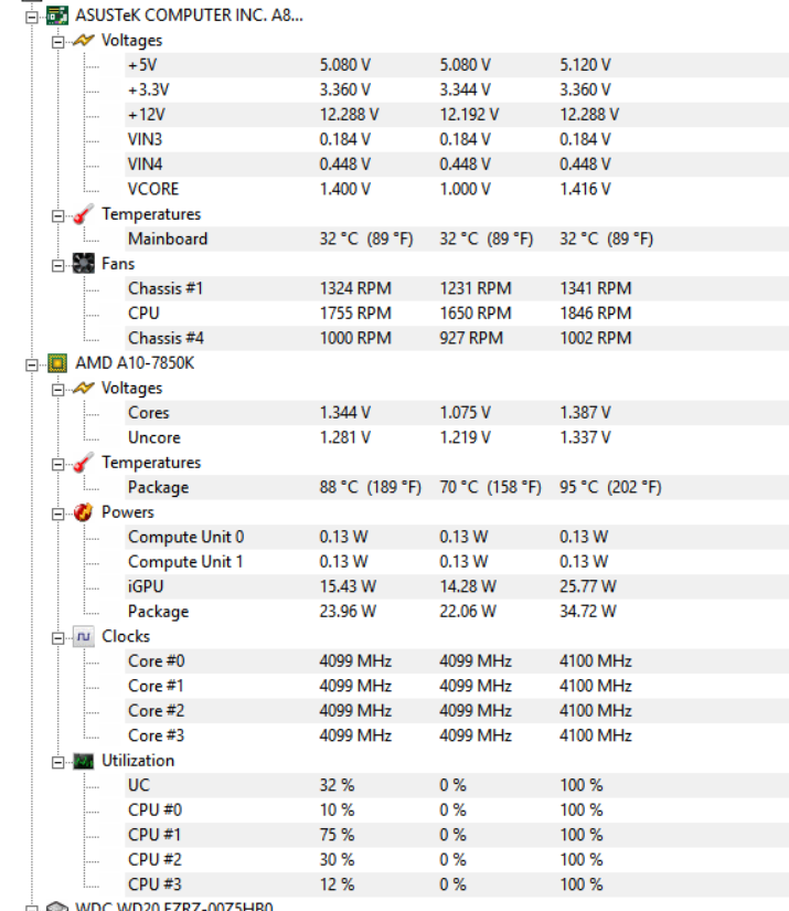

Dein CPU-Takt und die Vcore sind anscheinend auch dauerhaft hoch.
Mit Prime95 erreiche ich solche Temps nach ca 10min
Warum sagt Speedfan andere Temeperaturen?

Ich meine die Vcore ist etwas hoch 1,4 Volt.

trotzdem sind 101°C bei 73 Watt Maximalverbrauch und dann 1880 RPM etwas zu viel Temperatur würd ich sagen.
