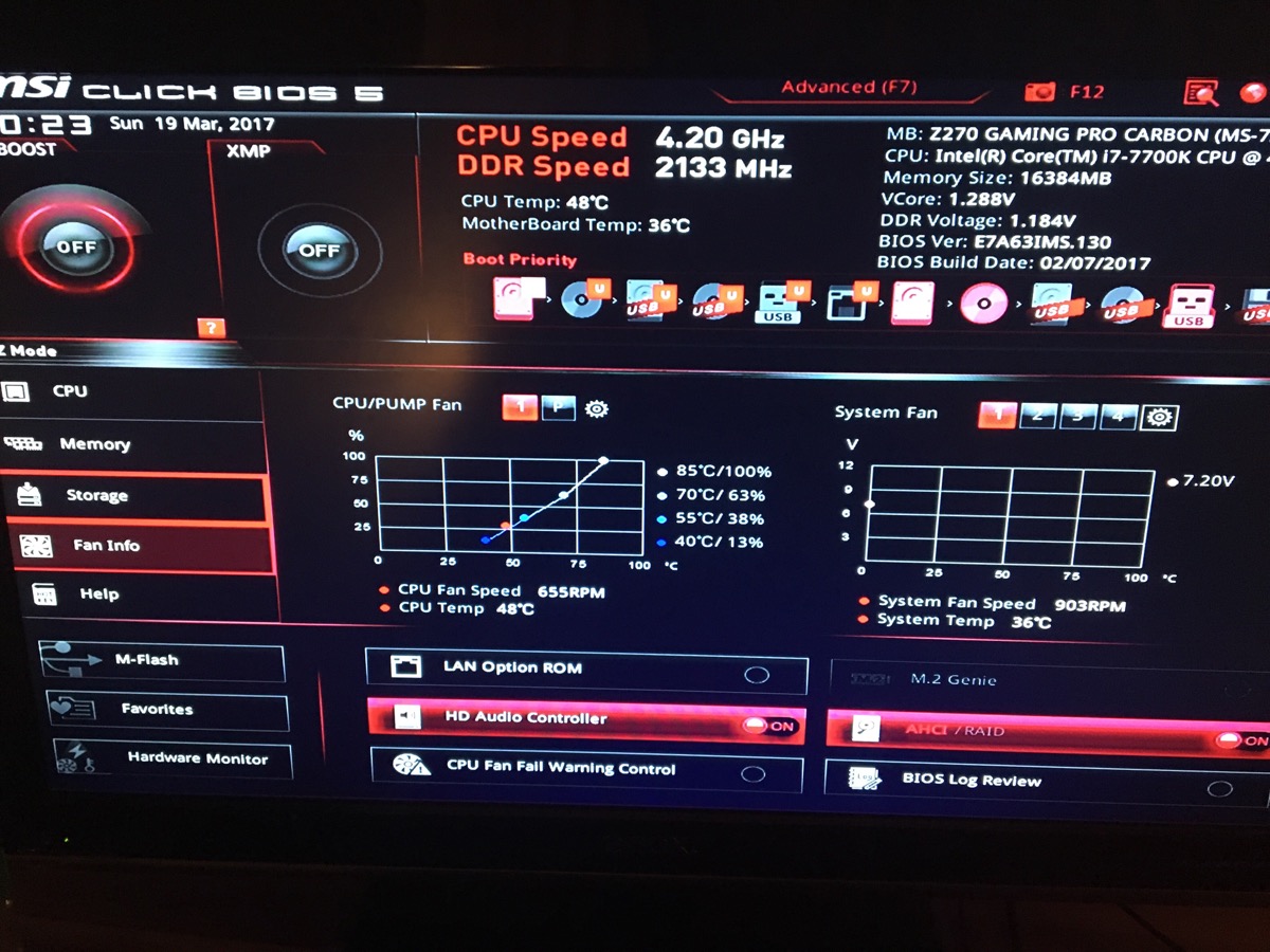

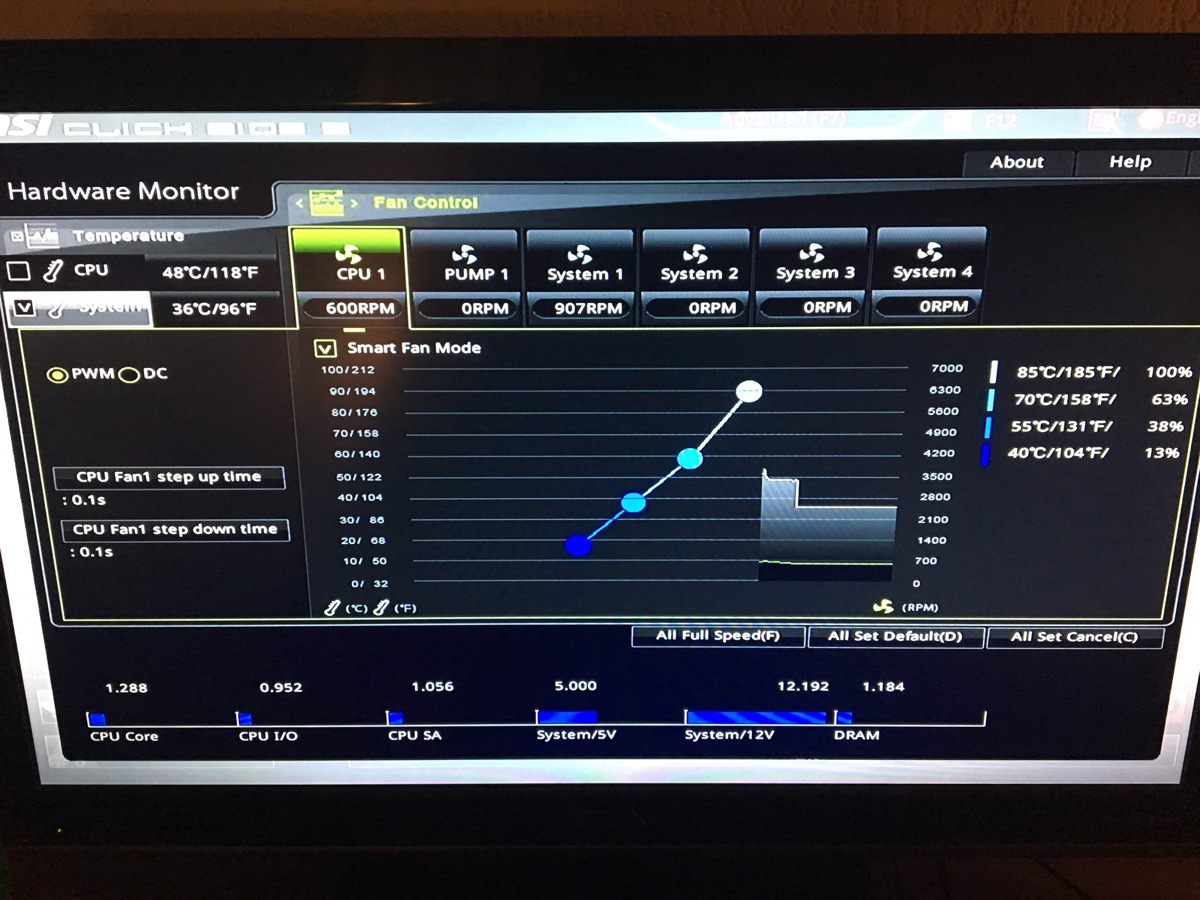

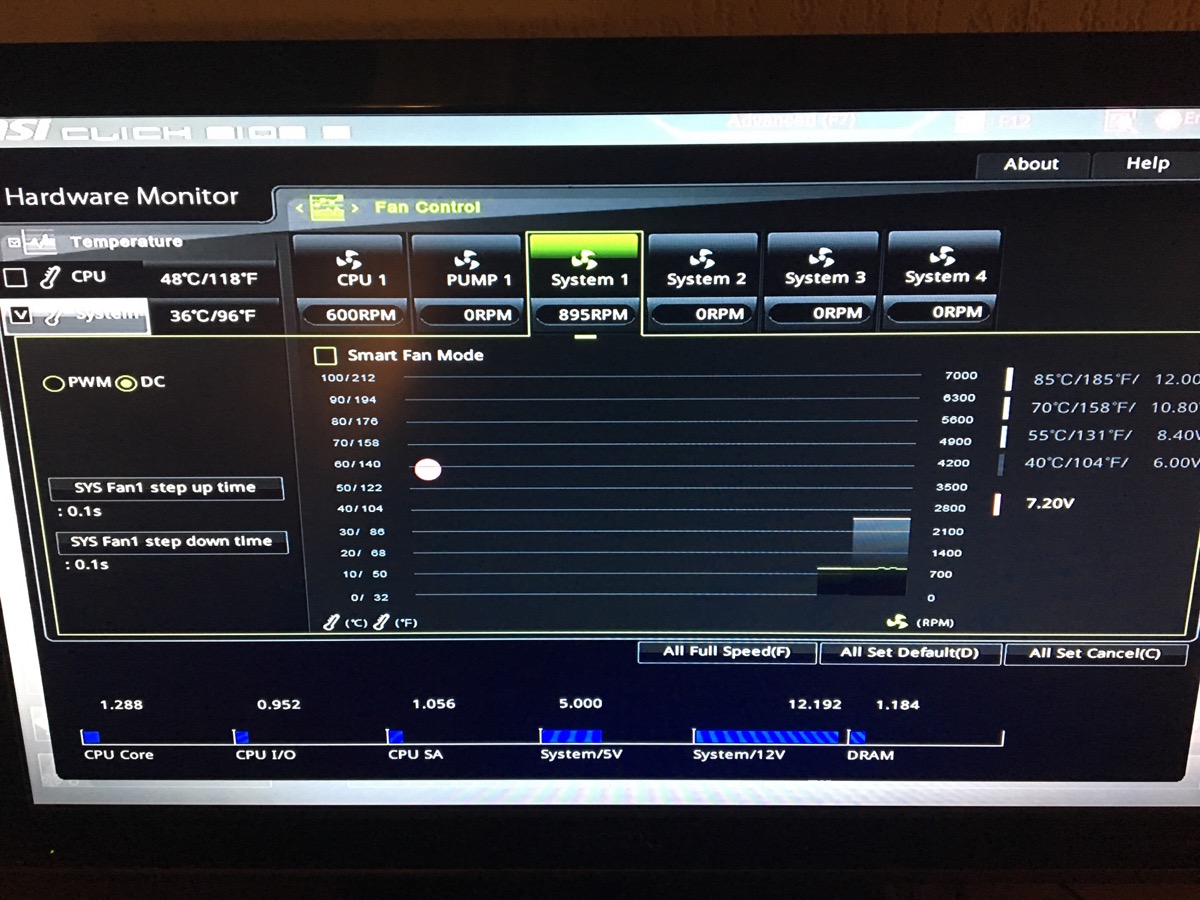

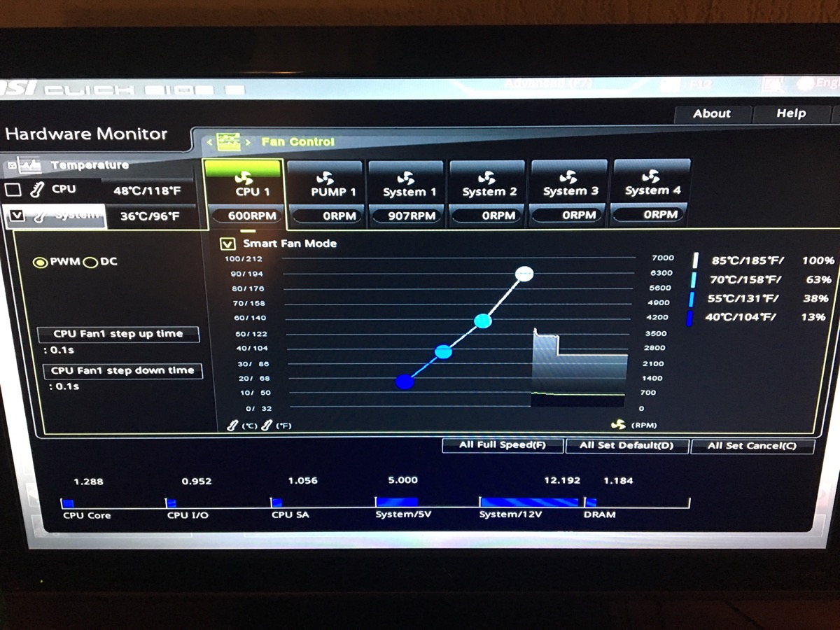

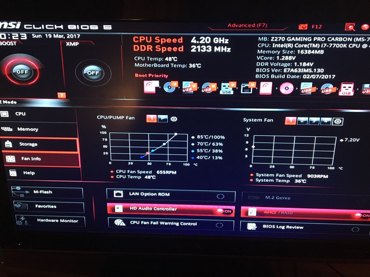

Ich würde erstmal die Belüftung ins Auge fassen (auch mal die Lüfterkurve im UEFI prüfen).
die Lüfterkurve habe ich mir angeschaut, nur wie gesagt ich bin laie ... soll ich einen screenshoot verfassen :D ?

Danke für die Screenshots! Die Drehzahlen sehen aber eigentlich in Ordnung aus.

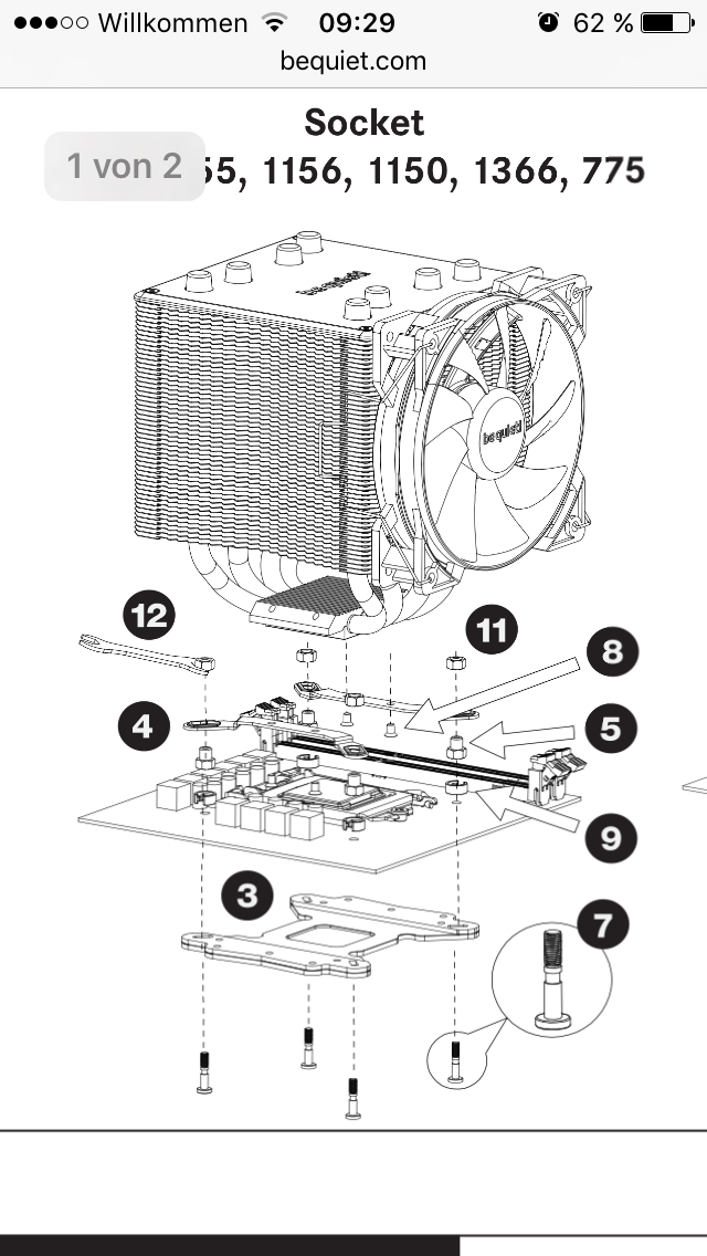

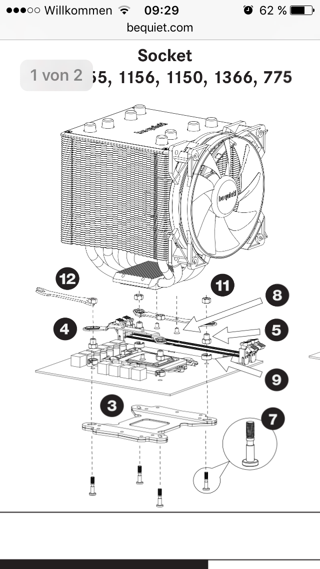

ich denke die Arbeit lohnt sich, evtl. schon mal die Anleitung studieren.
Vielleicht fällt dir was auf - schau mal was du an restlichen Bauteilen vom CPU Kühler über hast,
vielleicht passt da schon was nicht :)
also, ich mag ja be quiet - aber bitte was haben die sich bei der Montage gedacht ?
4 kleine lose Muttern die man festschrauben darf per kleinem Maulschlüssel ? .. WTF ?
wo ist position 5 auf deinem Bild ? ist das nicht auch ne Mutter ?
oder fällt dir das entgegen wenn du den Kühler abnimmst ?
Also bei 5 ist das eher so ein Verbindungsteil (sry übelst kein Handwerker haha) also sprich wie man auf dem Bild schon sieht von unten diese Langenschrauben , dann diese Gummi zwischen dinger und dann von oben die Nummer 5 das verbindungsteil zwischen diesen Halterungen :P ... aber hast schon recht als laie ist grenzt dieser Kühler schon hart an der Grenze des machbaren haaha :P
meinst du Pro 3 und Pro 2 haben derbe Unterschiede ? .. sieht zumindest auf den ersten blick nicht so aus :P
