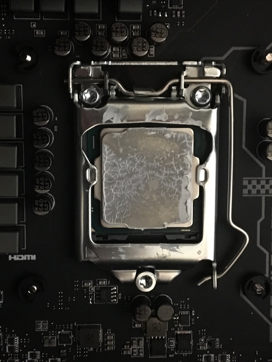

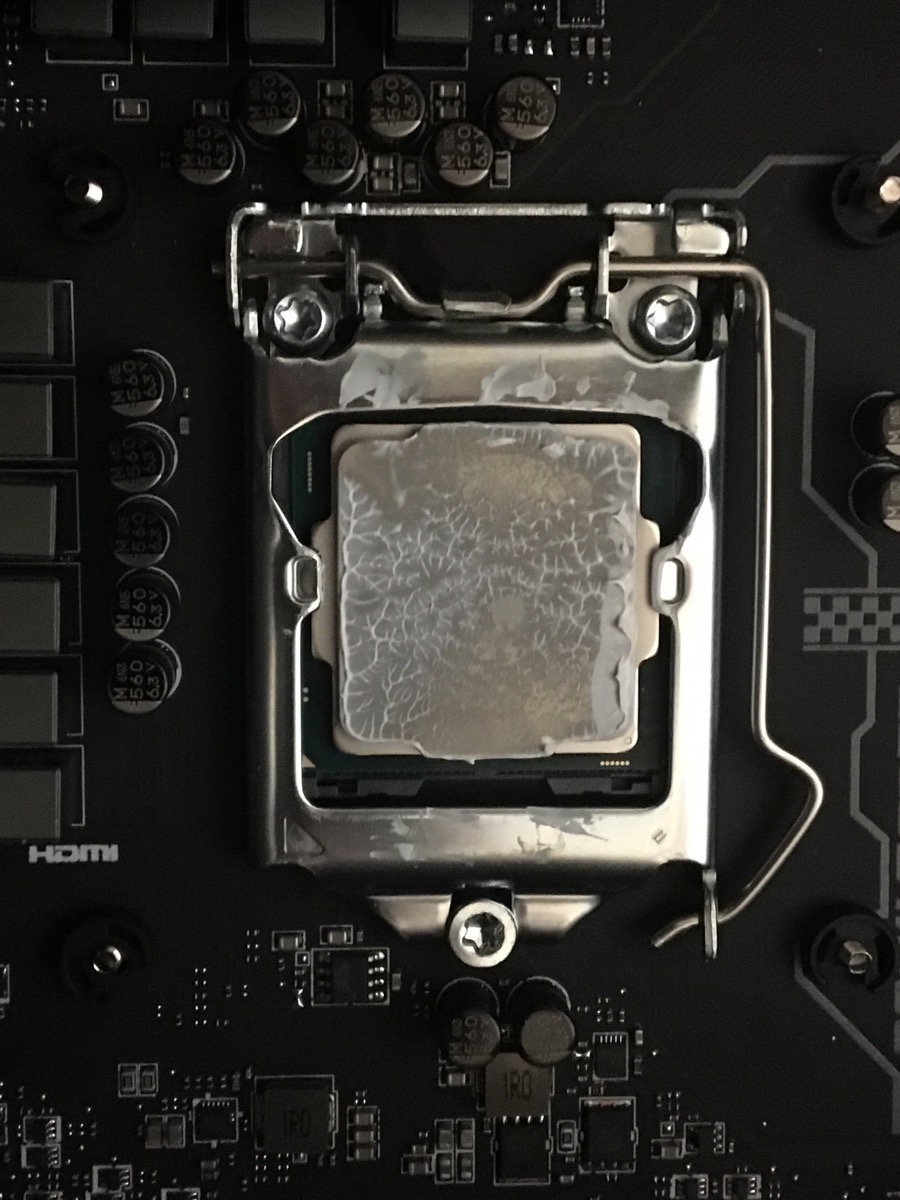

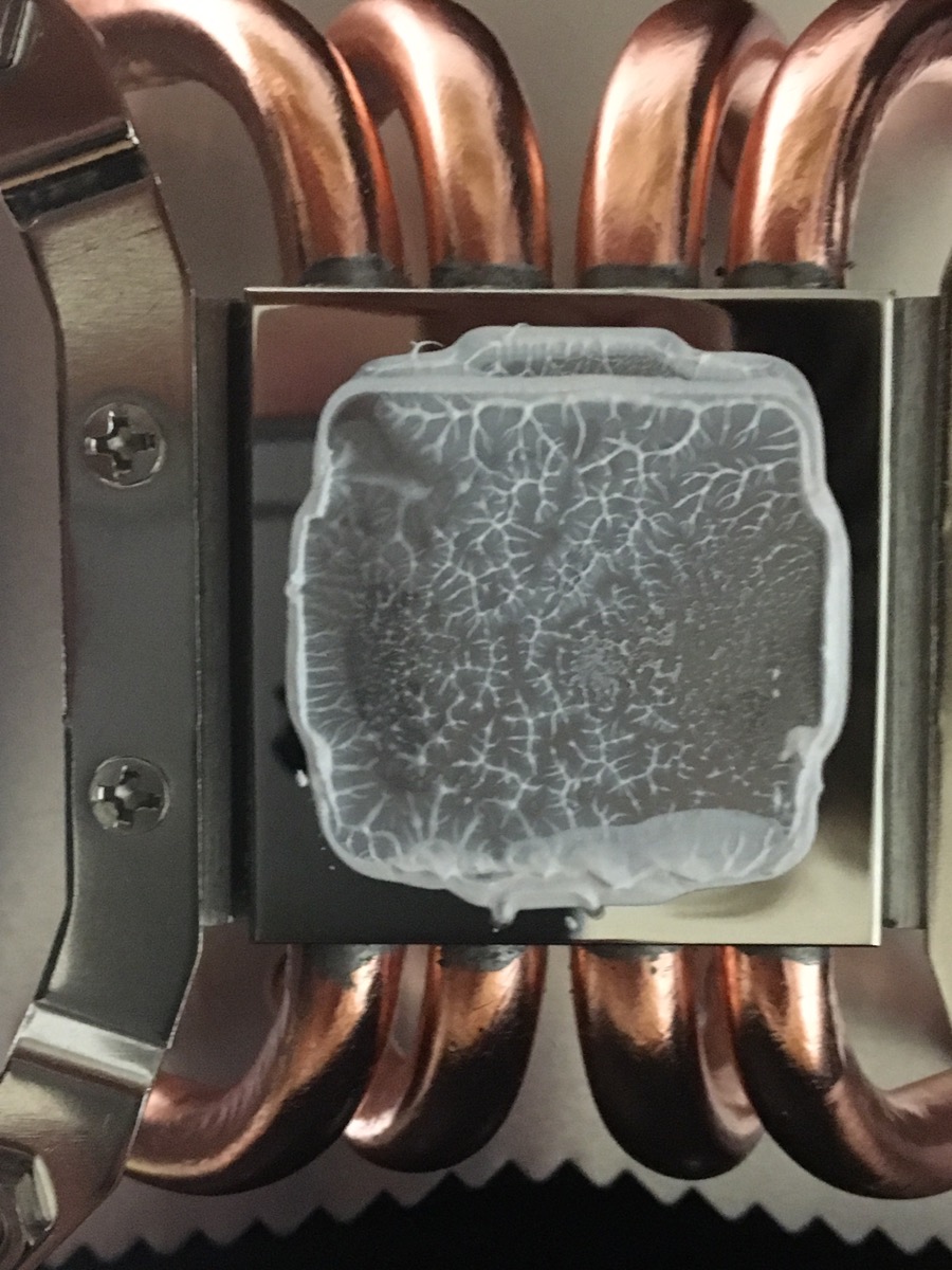

Als ich das gesehen habe war ich entschlossen als neuling was zu ändern :D voller Eifer habe ich geschaut wie es der Wärme Leitpaste geht ....
Das war dann das bild , kurz nach abnahme .. eigentlich ok ... um mich zu vergewissern habe ich noch ein wenig WLP hinzugefügt
und war festentschlossen, dass nun alles laufen würde ... falsch gedacht ... gleiche Werte und nur 2-3 Grad weniger als vorher vielleicht....

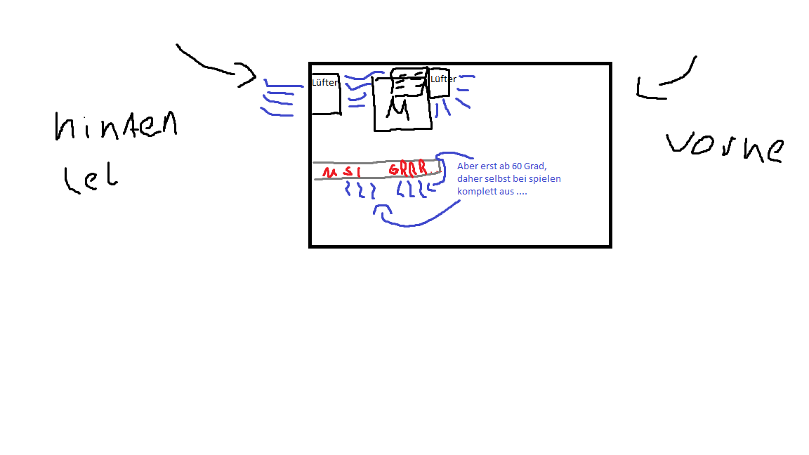

Und in was für einem Gehäuse werkelt das Ganze? Und wo sind welche Gehäuselüfter in dem Gehäuse verbaut?

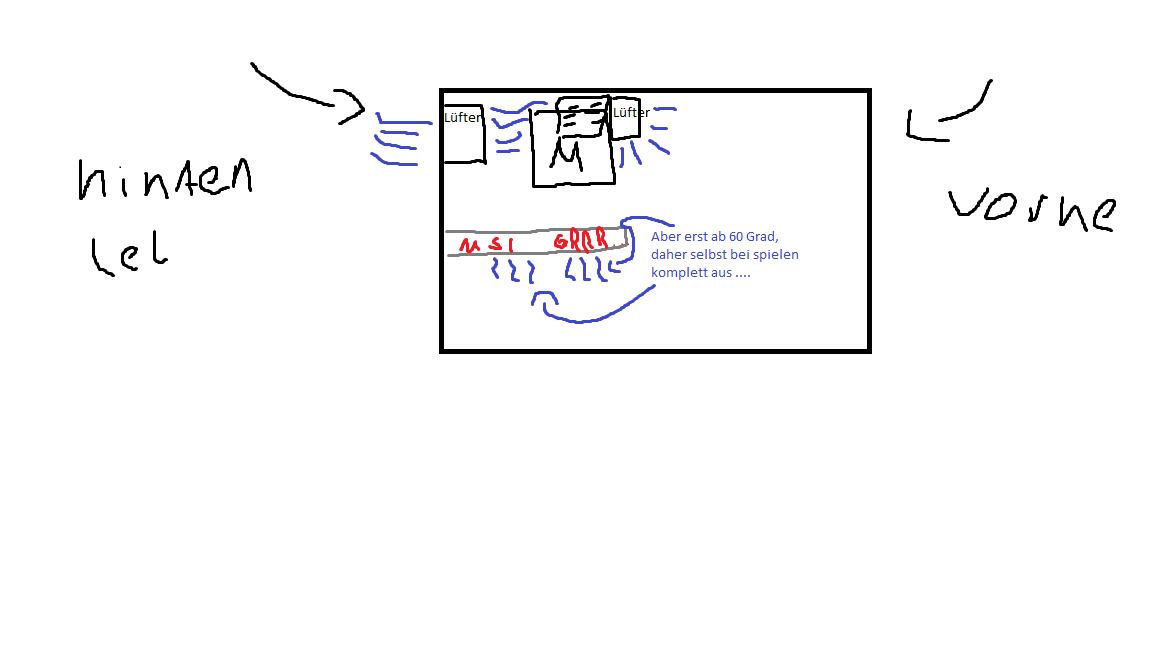

es ist ein doch sehr erprobtes und gängiges BitFenix Shinobi
ich habe kein Plan wie ich das hier darstellen soll, daher versuche ich euch das so zu zeigen
Bitte :P ^^

Von zu viel Wärmeleitpaste kommt es nicht, alles was zu viel ist wird eh raus gedrückt, hier würde sich die Temp vielleicht um 2-3°C erhöhen.
Deine Verteilung von der Paste sieht auch gut aus.

Es ist auf jeden Fall zu viel Wärmeleitpaste und du hast den Lüfter darüber hinaus entweder nicht am Lüfteranschluss für den CPU-Lüfter angeschlossen oder aber einer der Push-Pins sitzt nicht richtig im Loch vom Mainboard
schau mal ob der Kühler fest sitzt - wenn er sich sehr leicht drehen lässt, obwohl er fest sein müsste - hast du kein Anpressdruck.
Es ist auf jeden Fall etwas zu viel Paste drauf, da reicht die Hälfte sogar locker aus.

Mach mal Bilder vom Aufbau des Kühlers - auch Backplate wenn man das bei dem Tower direkt sehen kann (manche haben dort extra Ausparungen)

Wo geht bei dir die warme Luft raus auf der Zeichnung?
Das was du oben siehst also die blauen (kalten) streifen die gehen dort raus ...

1. Viel zu viel WLP. Der ganze Sockel ist schon voller WLP. Das ist bei sachgemäßer Montage nicht der Fall. Es reicht, wenn du in der Mitte der CPU einen Klecks WLP aufträgst. Den Rest erledigt der Anpressdruck des Kühlers.
2. Liegt der Kühler plan auf?
3. Der 7700K ist ein Hitzkopf. Intel benutzt Zahnpasta zwischen DIE und Heatspreader. Willkommen in der Intel Mainstream-Welt.

Es wundert mich das noch niemand nach der Ventilator-blas-Richtung gefragt hat.
Alle! Ventilatoren müssen in die gleiche Richtung blasen. Also von vorne (Ansaugen) nach hinten (Rausblasen). Das erkennt man an der Skizze nicht.
