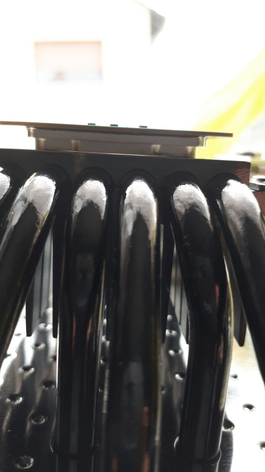

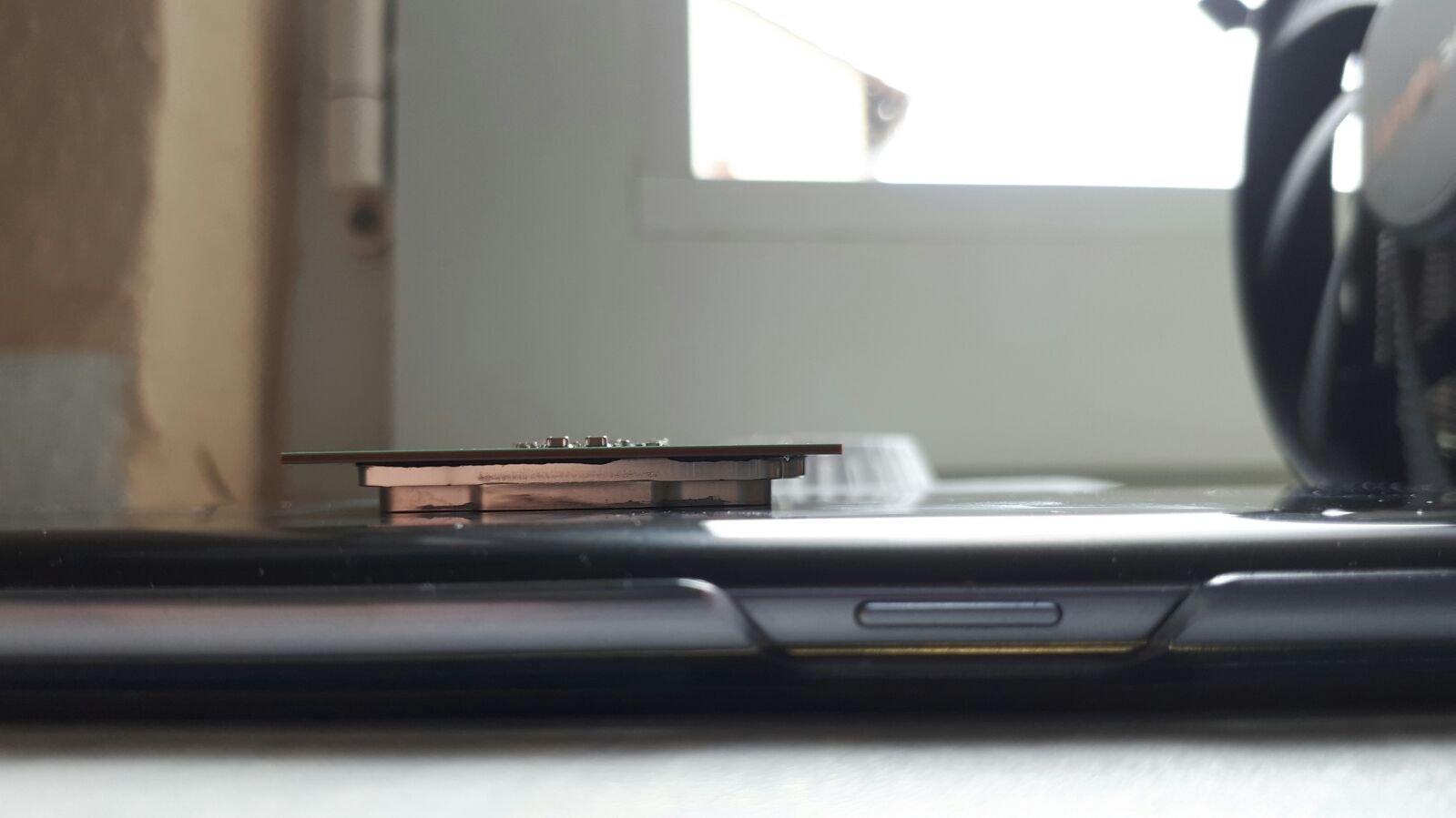

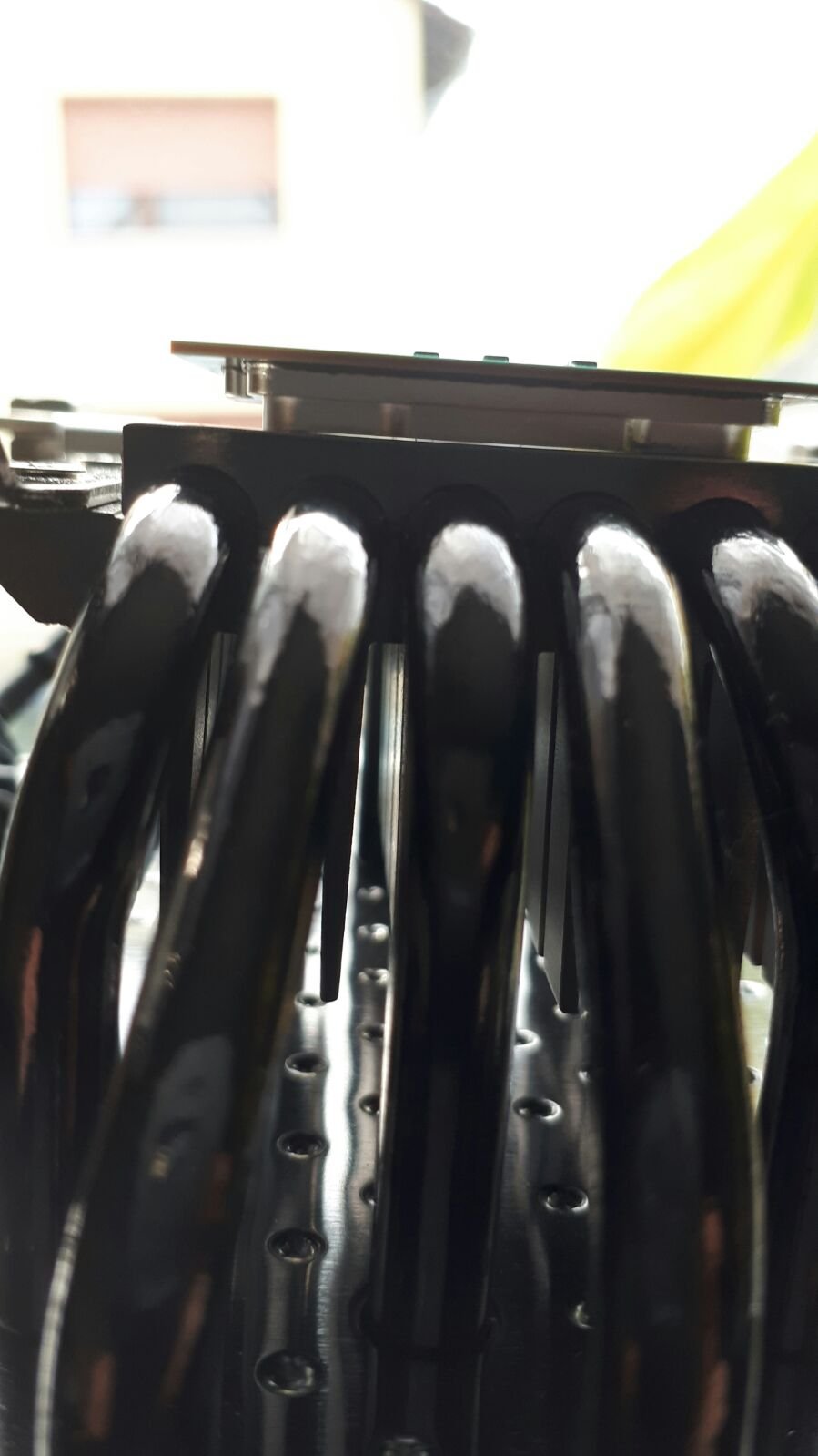

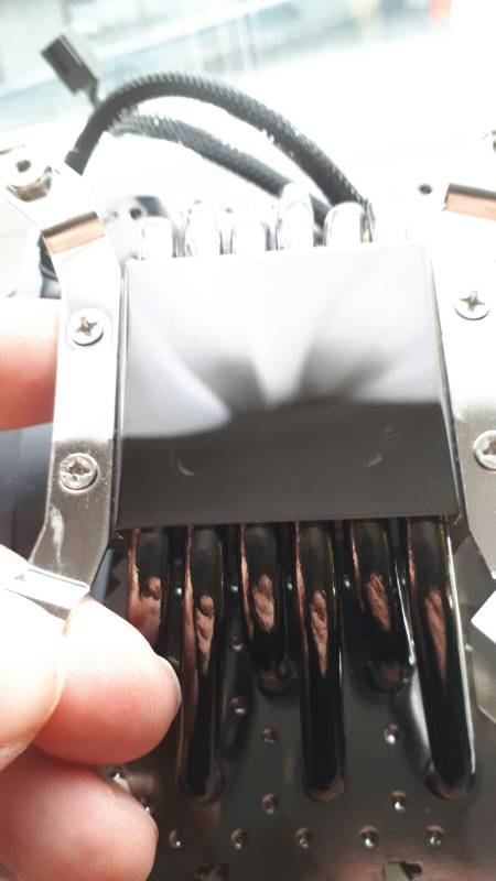

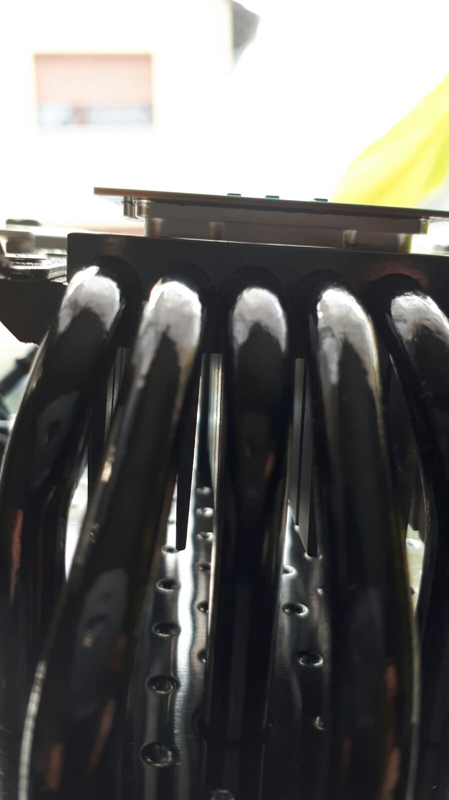

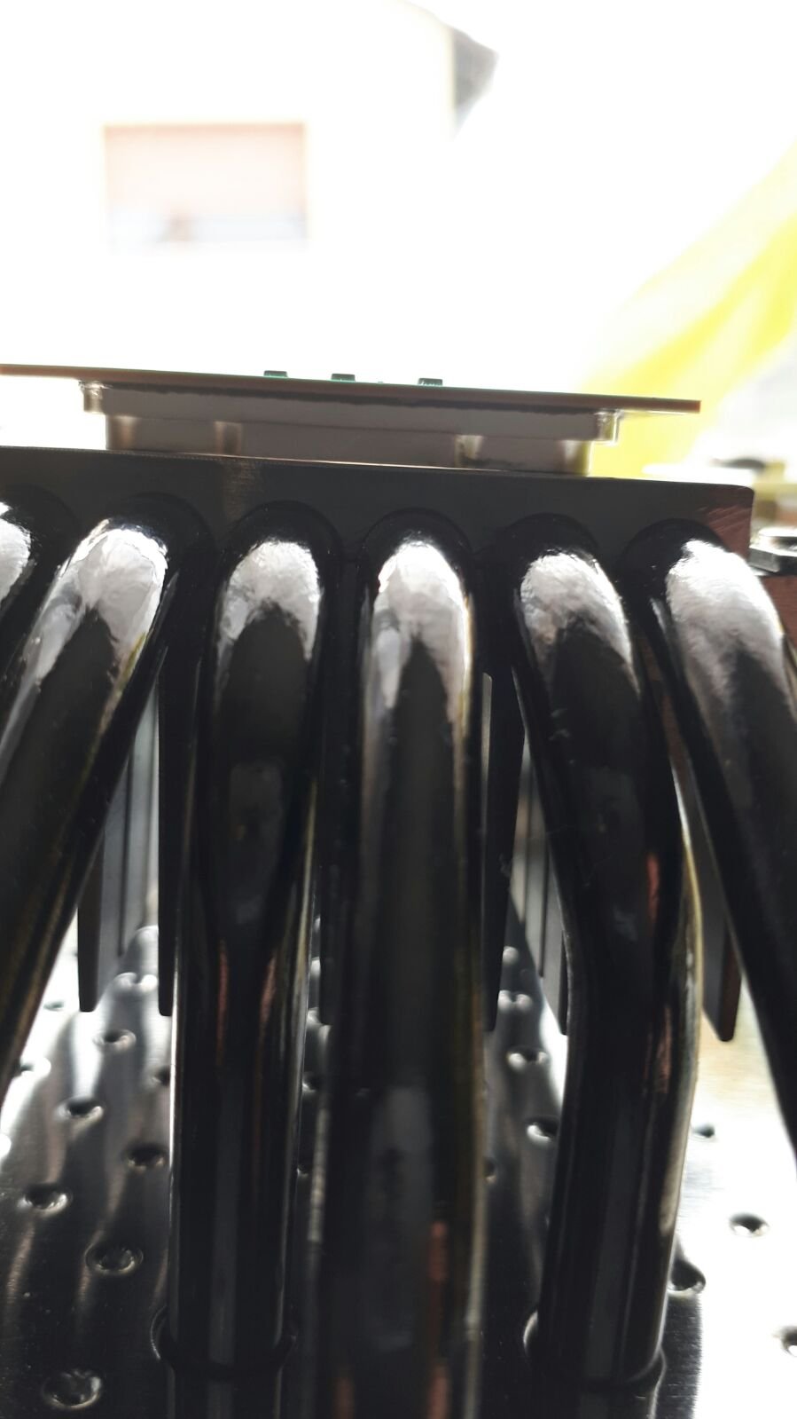

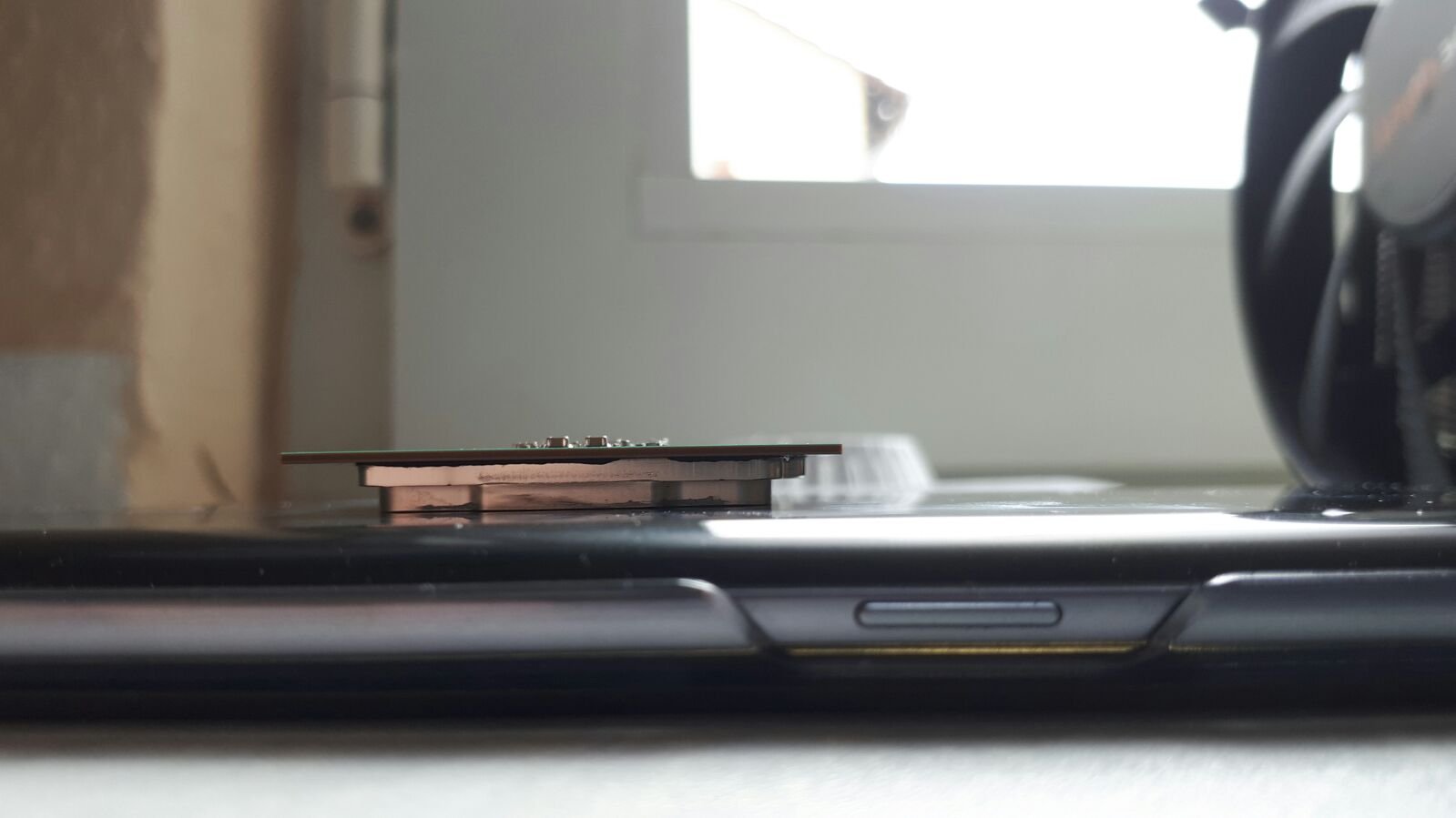

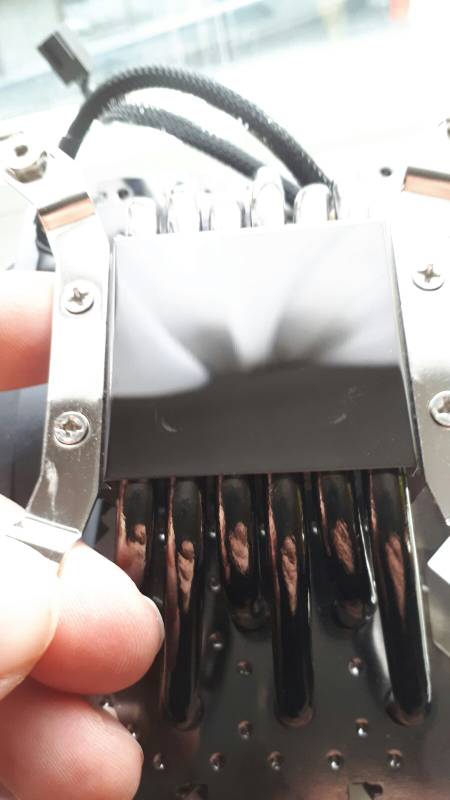

Wenn man sich den Kühlerboden ansieht und ausgehend von der Grundfläche betrachtet, dann ist er leicht konkav gewölbt. Das wäre kaum ein Problem, wenn der HS der CPU leicht konvex gewölbt wäre. Bei dir tritt nun ein Hohlraum zwischen DIE Hotspot und Kühlerboden auf. Sprich, da kommt Luft als Isolator ins Spiel. Der Kühlerboden berührt die CPU, wenn diese denn plan ist, nur an den Außenkanten. Dass sich die HS der CPU verformen, kommt eigentlich nur bei CPUs vor, bei denen auch der HS verlötet wird. Intel setzt meiner Kenntnis, im Gegensatz zu AMD, auf einen höheren Schmelzpunkt des Lots. Dadurch verformen sich auch die HS eher bei den Intel CPUs. Sieht man derweil auch ganz gut an Ryzen. Trotz Löten ist der HS bei AMD plan.

ähh leute es gab mal zeiten da wurden diverse kühler sogar etra damit beworben das die konkav sind, aber sobald festgeschraubt sich das ganze geradedrücken würde.
"its not a bug, its a feature"
ob das hier der fall ist wird sicherlich der hersteller dann verraten.

Wenn man von der Verschraubung des Kühlers aus geht wird sich beim Verschrauben wahrscheinlich nichts ändern wegen dem Konkavem.
damn80 schrieb:ähh leute es gab mal zeiten da wurden diverse kühler sogar etra damit beworben das die konkav sind, aber sobald festgeschraubt sich das ganze geradedrücken würde.
Wie SKu schon angemerkt hat - kam das vom verlöten. Das die Kühler-Hersteller eben direkt drauf reagiert haben.
Was bei der CPU ja nicht der Fall ist.
beim Festschrauben drückt man da garnichts gerade - keine Ahnung wo du das aufgeschnappt hast - aber gerade bei dem Kühler geben die extra angeschraubten "Blech-Ärmchen" wohl als erstes nach. Das juckt den Kühlerboden mal so garnicht.

Eigentlich ist es ja egal, ob der Kühler Konvex, Konkav oder eben aufgebaut ist. Nur mal so nebenbei.

Naja, der Service kam von Be Quiet selbst.
Auf meine Frage hin, ob dies normal sein soll, wurde mir nur geantwortet, ich möchte den Kühler einsenden und bekomme einen Austausch. Ob es nun normal ist, weiß ich immer noch nicht.
Ich werde auf jeden Fall mal berichten, ob es einen Unterschied gemacht hat.
