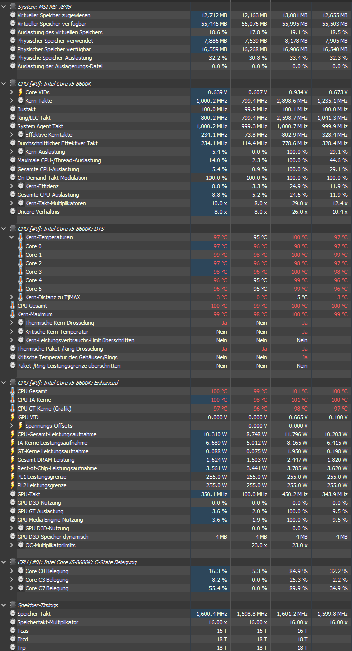

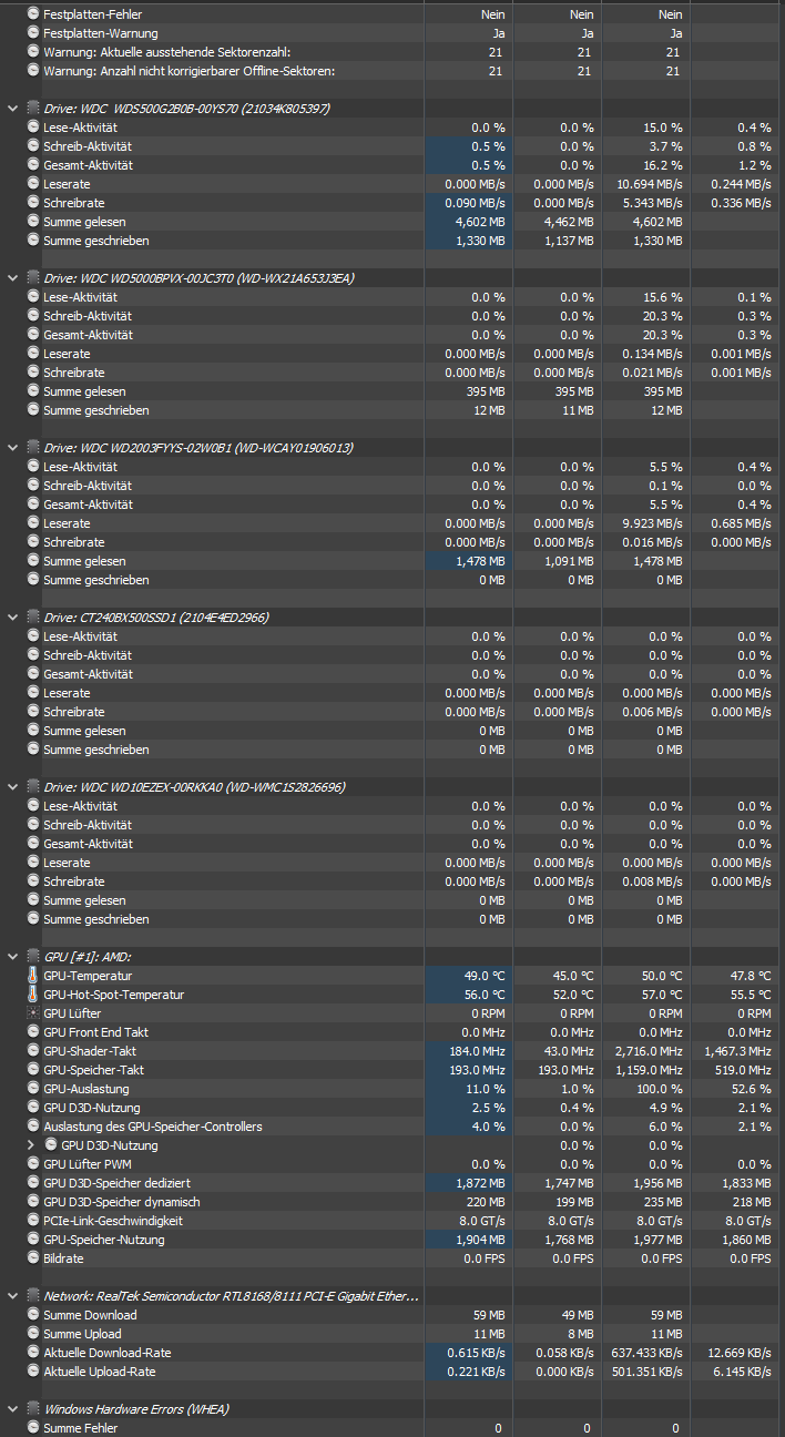

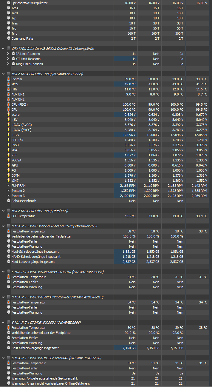

Vielleicht wäre es hilfreicher deine komplette Hardware hier aufzulisten..
Sonst gerne mal ein Screenshot von der CPU/GPU aus HW-Monitor hier reinschicken.

Beim PC hochfahren wurde beides warm, Der radiator zwar nur am anfangsteil sprich da wo die schläuche hinführen. jetzt nach einer stunde c.a ist alles wieder recht kühl.
