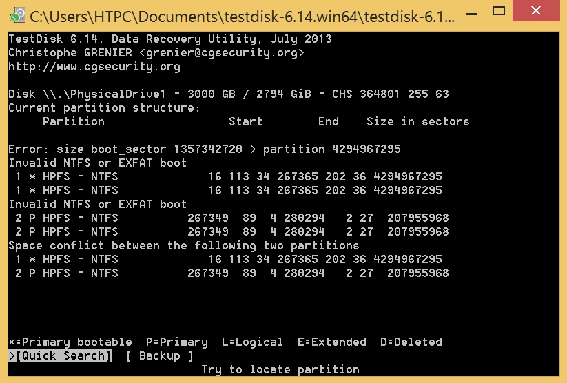

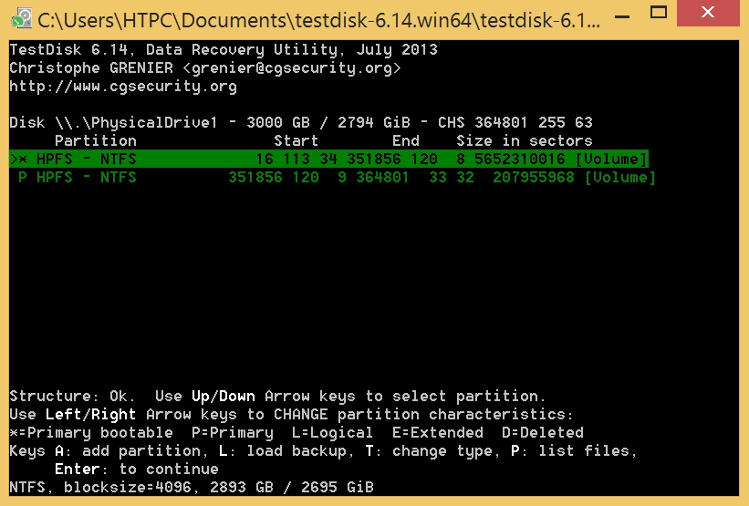

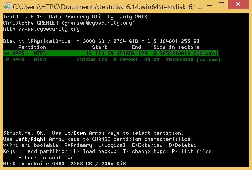

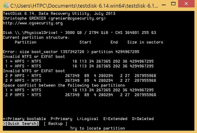

Ich habe also mal TestDisk gestartet und den Datenträger ausgewählt. TestDisk sieht schon, dass ein Partionskonflikt besteht (es zeigt meine zwei Partionen und die falschen an). Wenn ich die Analyse starte (Intel Partition, das schlägt TestDisk vor) werden Anfangs meine gesuchten Festplatten gefunden. Anschließend kann ich durch Druck auf "p" auch alle Dateien auflisten. Soweit also alles supi... Im Abschluss bietet TestDisk mir die Möglichkeit an die Partitionstabelle zu schreiben. Ich bestäge also mit "y" und erhalte sofort die Meldung, dass ich neustarten solle, damit die Änderungen wirksam werden. Ich mache also einen Neustart, doch es ändert sich leider gar nichts.

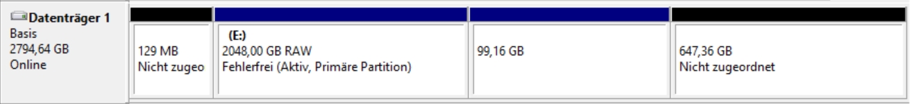

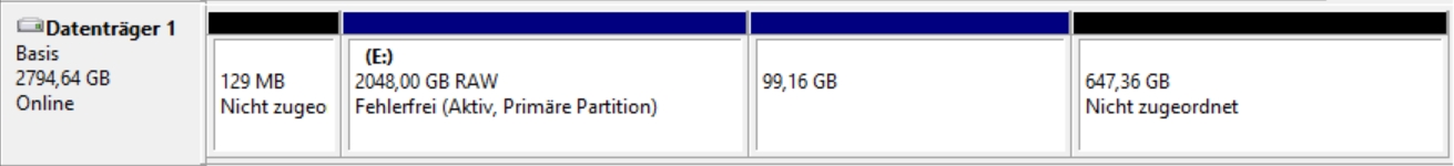

Mach doch bitte mal ein Screenshot, von dem was die Datenträgerverwaltung anzeigt.
Siehe Anhang, erstes Bild. Den Laufwerksbuchstaben hat Windows gesetzt, nicht ich.
Auf Bild 2 dann Testdisk in der Analyse. Bild 3 nach Quick-Search, dort werden meine beiden Partitionen mitsamt korrekter Größe (unten, letzte Zeile) angezeigt. Und wie gesagt, Navigation und Rauskopieren von Ordnern und Dateien ist möglich.
