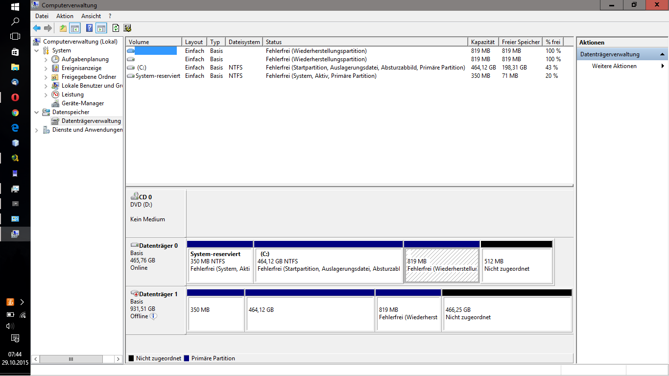

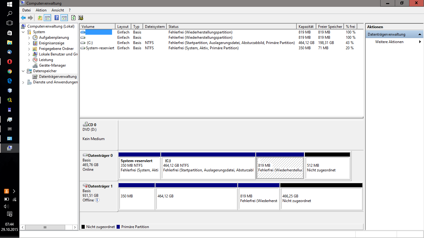

Hallo, ich habe über Nacht meine 500GB Laptop Festplatte nach der Anleitung auf eine Samsung 850 Evo geklont, allerdings bootet mein Laptop nicht von der SSD. Starte ich den Rechner mit der neuen Festplatte komme ich direkt zur Windows Reparatur.
Kann mir irgendwer weiterhelfen? Hab ich irgendwelche Einstellungen vergessen? Ne Idee, woran das liegen könnte?
MfG
V_ossi
Update:
In der Datenträgerverwaltung wird die geklonte SSD auch "richtig" erkannt...
Hi v_ossi,
hast du folgenden Befehl verwendet?:
ddrescue -f /dev/sdX /dev/sdY
Der Klonvorgang an sich dauert sehr lange, da ddrescue alle Sektoren der alten Platte kopiert. In deiner Datenträgerverwaltung wurden die Partitionen aber garnicht richtig kopiert.
