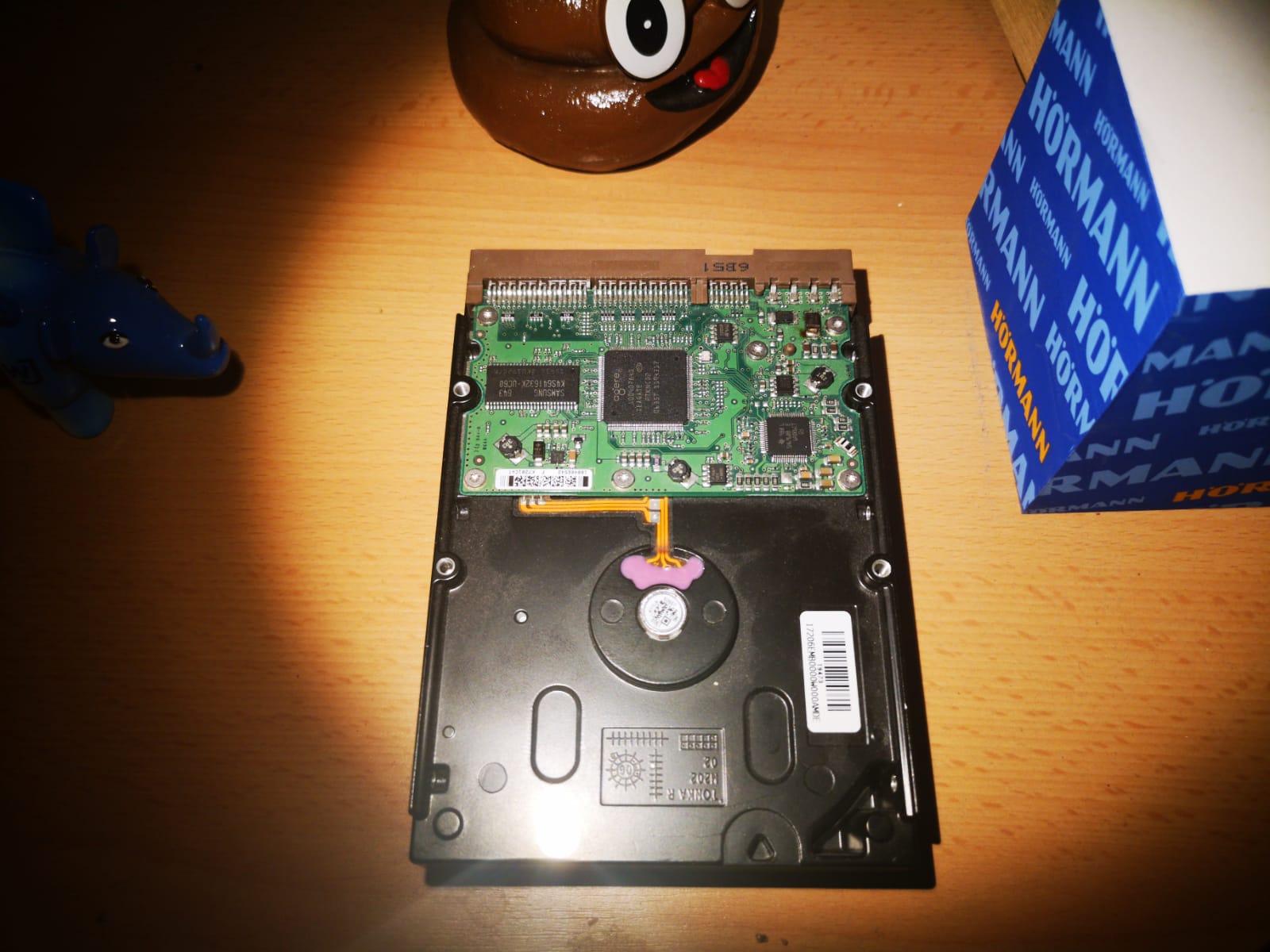

Servus liebe Foristen,
ich habe folgendes Problem. Meine alte (ganz alt, Steinzeit) Festplatte hat einen Überspannungsschaden. In der Eile das falsche Kabel angeschlossen und nichts geht mehr.
Ich hatte mal gelesen, dass gewisse Bauteile abgelötet werden können um eine HDD nach einen Überspannungsschaden zum laufen zu bringen.
Da hier noch ein paar alte Mods (Flusi, F1 99-2002, GTA, etc.) drauf sind, würde ich gerne die HDD reaktivieren.
Hat jemand evtl. einen Lösungsvorschlag für mich was ich ablöten muss oder ist die Platte hin?
Und bitte, keine Kommentare zu der Platte. Ich habe virtuell alles andere nur keine Mods gespeichert.

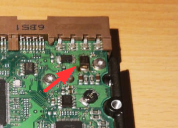

Vermutlich hat es das hier erlegt.
Versuch das PCB fuer diese HDD zu finden.
Das dürfte eine Z-Diode oder ein Verpolungsschutz sein. Die brennen im Fehlerfall gerne niederohmig zusammen und erlauben keinen weiteren Betrieb. Wenn du also mit einem Multimeter über das Bauteil in beide Richtungen einen Widerstand unter 5Ohm misst, dann könnte das Auslöten davon den gewünschten Erfolg bringen. Vorrausgesetzt natürlich, beim Fehlerfall wurde in der Schaltung nichts nachfolgend beschädigt.

Kannst du mal ein besseres Foto nur von der Platine hochladen. Das ist ein alte Seagate, oder?
