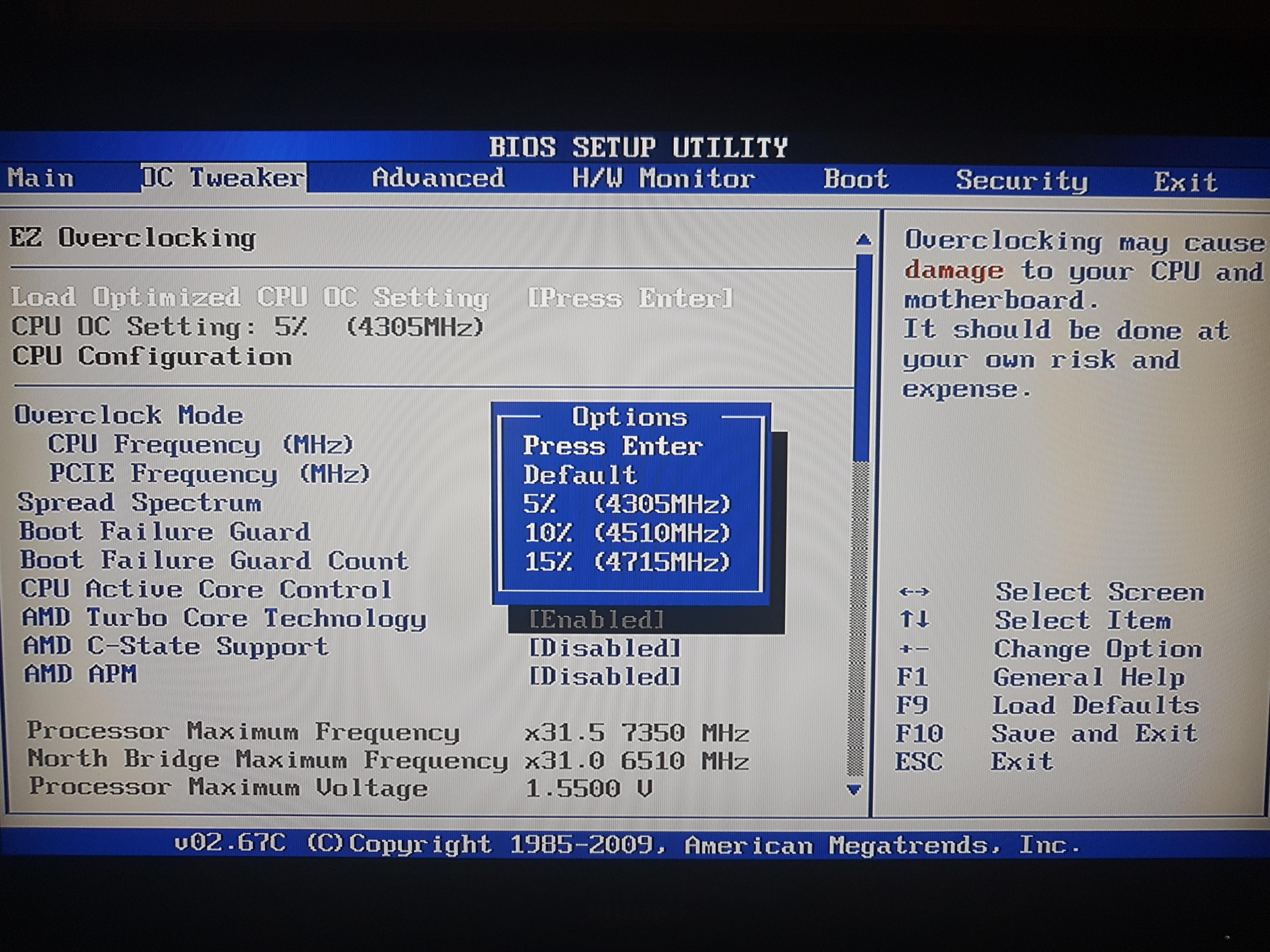

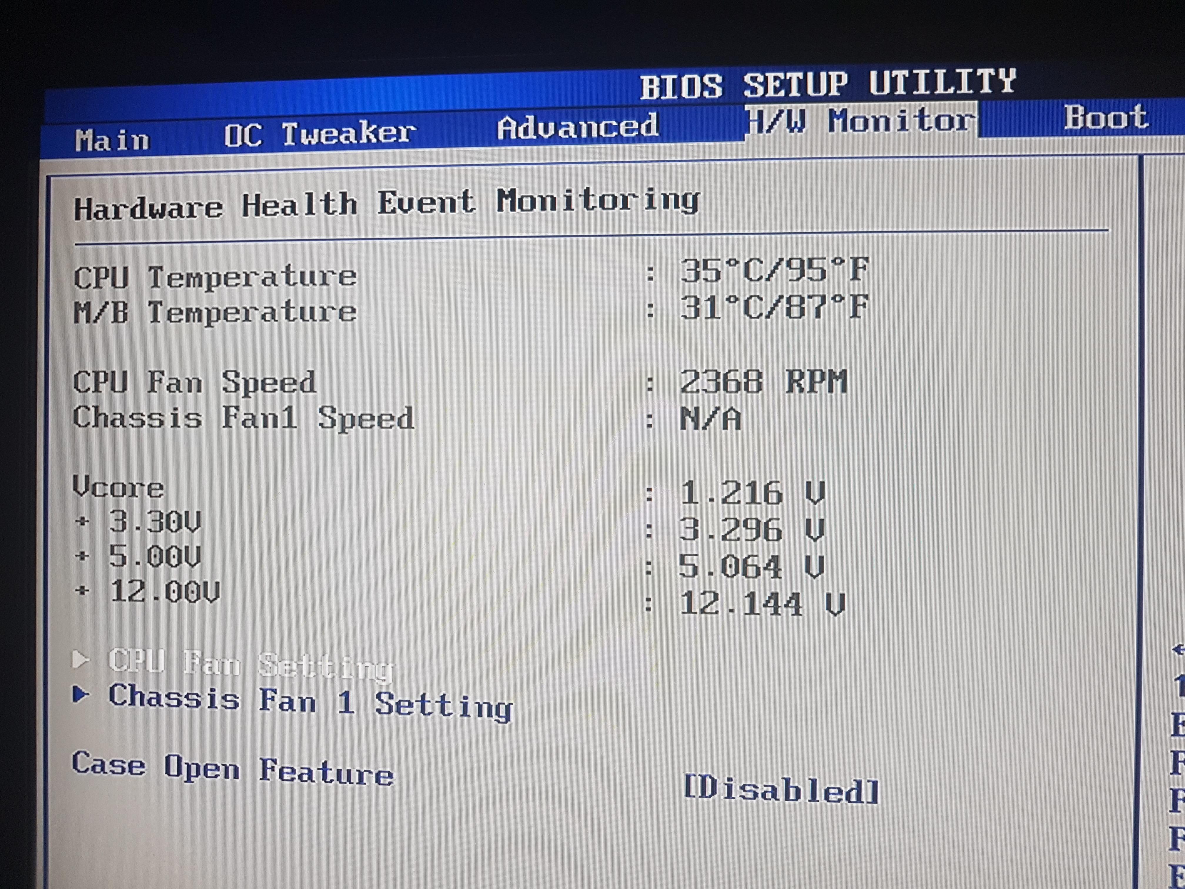

Hallo ich habe mal im Bios bisl rum geschaut und die OC Tweaker funktion entdeckt.
Ich habe jetzt das erste Profil ausgewählt da wird anggezeigt irgendwas mit 5% (4305Mhz) ??
Das habe ich nun eingestellt was mich jetzt nur wundert laut Taskmanager habe ich trotzdem noch einen Basistakt von 3,5Ghz und Core Temp zeigt mir 3,7 Ghz an?
Ich habe nach Stromsparmodi gegooglet und diese dann ausgeschaltet weil man mir gesagt hat das man beim takten kein Sparmodi braucht.
Also ich komm mal aufm Punkt ich möchte gerne mit meinem selbst zusammengebauten relativ gutem System die Maximale Leistung rausholen. Ich habe auch schon das 2 von 3 Profilen ausprobiert und dann FPS Einbrüche bei Spielen festgestellt muss ich vlt noch den Vcore anheben damit mein System stabil läuft? Ich denk mir so wenn diese sag ich mal Vorinstallierten "Profile" vorhanden sind dann sollten die auch stabil laufen oder nicht ?
Ich häng mal 1 2 bilder an vielleicht kennt jemand das Bios besser oder hat damit allgemein mehr Erfahrung

dein bord hat kein kühler aufn spannungswandler, das kanste dan leider vergessen... siehe hier meine das bild wo die spannungswandler eingezeichnet sind
Okay Cool danke für diese Info
Also brauche ich ein entsprechendes Motherboard wenn ich das richtig verstanden habe.
Kann ich denn meine jetzigen Einstellungen so lassen ? Also sprich das erste Profil vom OC Tweaker ausgewählt lassen?
Und kann ich die Stromsparmodis auch mit ruhigem gewissen deaktiviert lassen ?
Zurzeit habe ich das erste Profil ausgewählt und noch keine Probleme festgestellt.
Er läuft zurzeit mit 3,7 Ghz statt 3,5 Ghz.

Naja das sollte funktionieren. Du sollst aber dich ganz schön viel beschäftigen.
Um ein Erfolg zu erreichen mit deinem Mobo solltest du erstmal finden die mindeste Spannung für deine CPU. Danach langsam, mit 100Mhz und 10mV höher gehen bis du 4-4,2GHz erreicht hast. Höher zu gehen emfehle ich nicht. Dein Mobo ist nicht richtig für solche höhe Takten geeignet.
