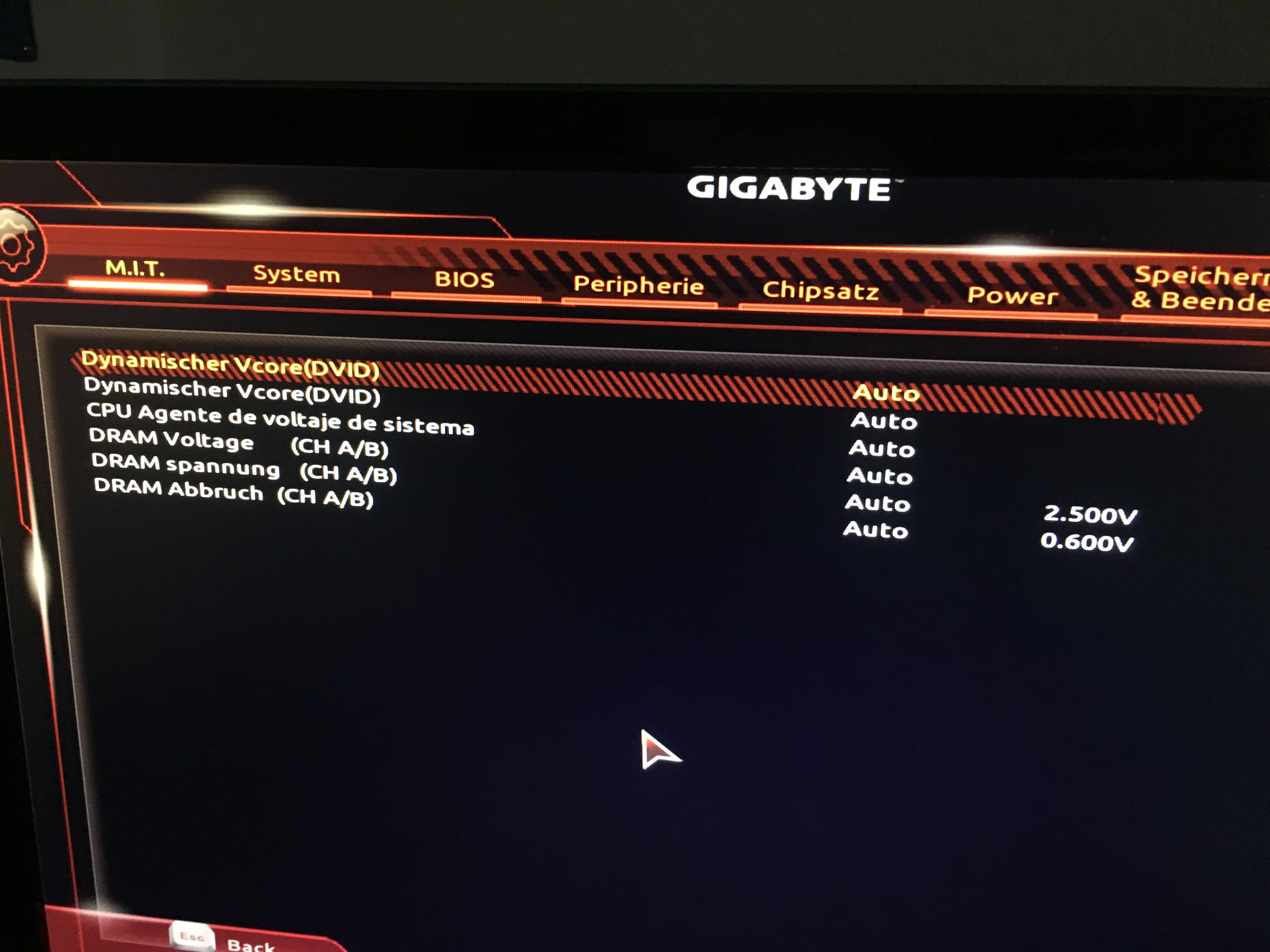

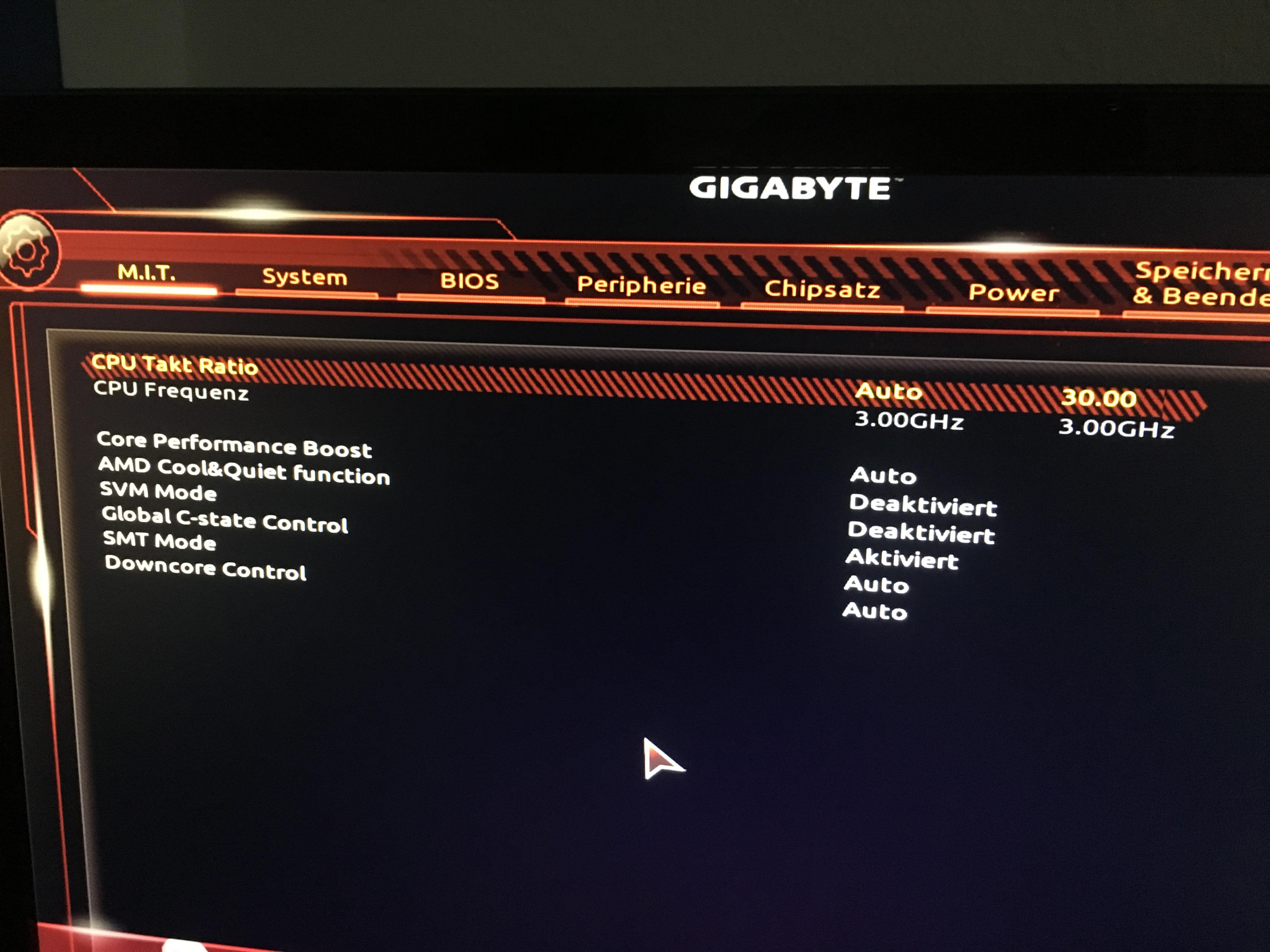

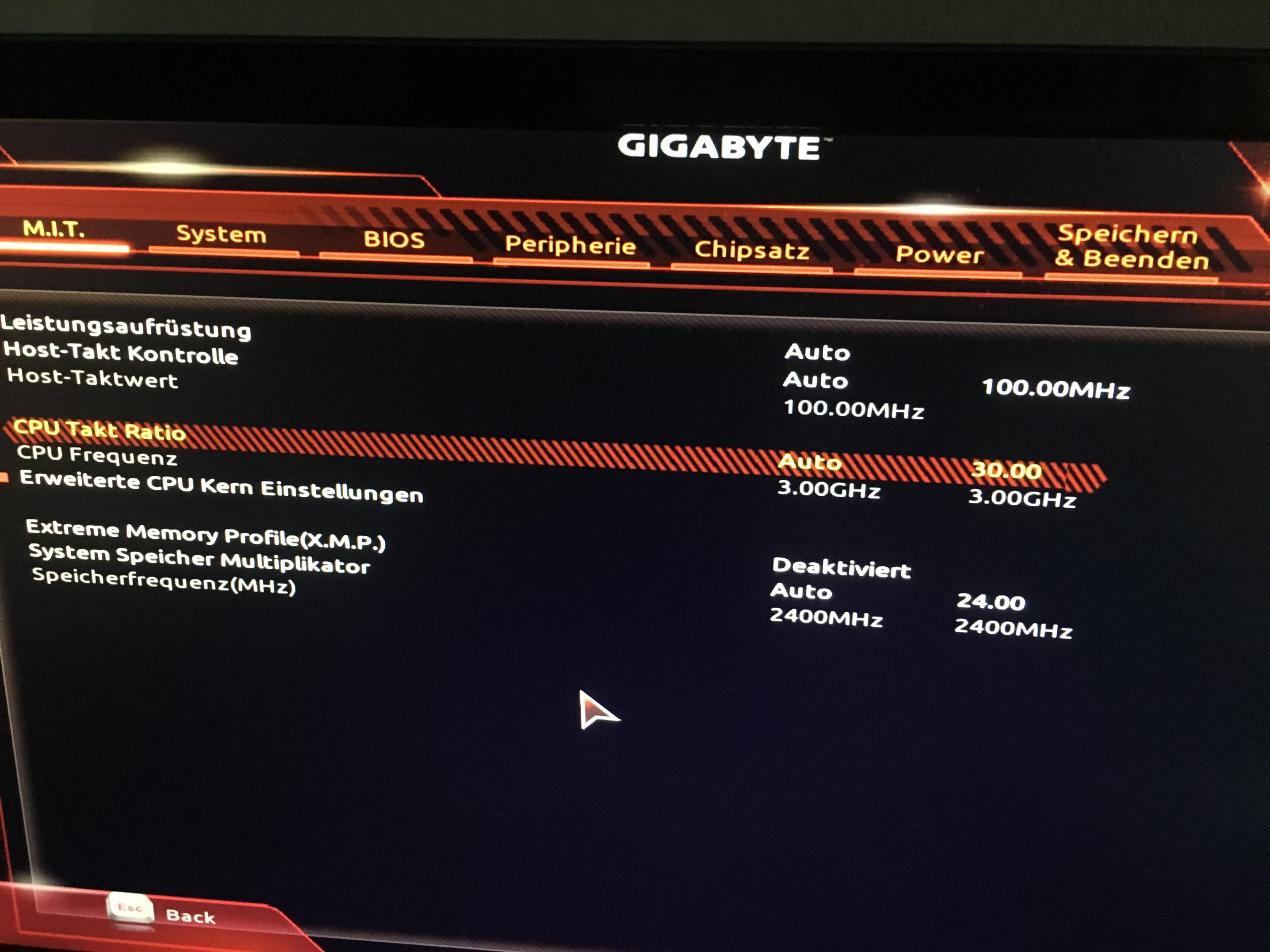

Den Takt einzustellen ist denke ich kein Problem. Nur bei der Spannung hapert es. Da bin ich mir nicht sicher was ich einstellen soll bzw welche Einstellung dort die richtige wäre.
Beim letzten Bild habe ich die Sprache mal auf Englisch gestellt..
Beim ersten steht nun : Dynamic Vcore (DVID)
zweiten: Dynamic VCORE SOC (DVID)
dritten: CPU VDDP

Keine Ahnung, warum Gigabyte die Vcore zweimal aufführt. Die dritte Option, die auf Spanisch(?) steht, ist die SoC Voltage. Also probiere es aus und trage bei der ersten Option mal 1,3V ein. Dann fährst du hoch und guckst was dir CPU-Z unter Last sagt (Prime95 z.B.),
Wie gesagt ich habe mal auf Englisch gestellt und da heißen sie ja etwas unterschiedlich
Habe aber nun nur den ersten Wert angepasst.
Habe nun beim ersten mal + 0,120V eingegeben und den Takt auf 3,7 Ghz erhöht. Scheint dann wohl so als packt man dort einen Offset zur Standard Voltage drauf.
Aufjedenfall sagt mir CPU-Z nun 1.260V und eben die 3,7 Ghz. Bin dort im Idle bei 38 Grad und unter Last ca 55 Grad. ( Thermalright Macho Rev. B )

dynamic vcore ist offset voltage auf basis der VID - also praktisch auto vcore mit offset.
dynamic vcore soc ist für den "system on a chip" part vom prozessor, da stecken die controller drin. das ding würde ich allerdings mit einer gefixten voltage angehen und nicht mit offset.
an der spannung kann man drehen, wenn der oc ram nicht stabil läuft. werte von 0,8v bis 1,2v möglich, optimal irgendwo zwischen 0,9v und 1,1v - so niedrig wie möglich, so hoch wie nötig. zu hohe vsoc kann cache und ram bandbreiten beeinträchtigen und verursacht unnötig hitze und kann sogar kontraproduktiv in sachen stabilität sein.
