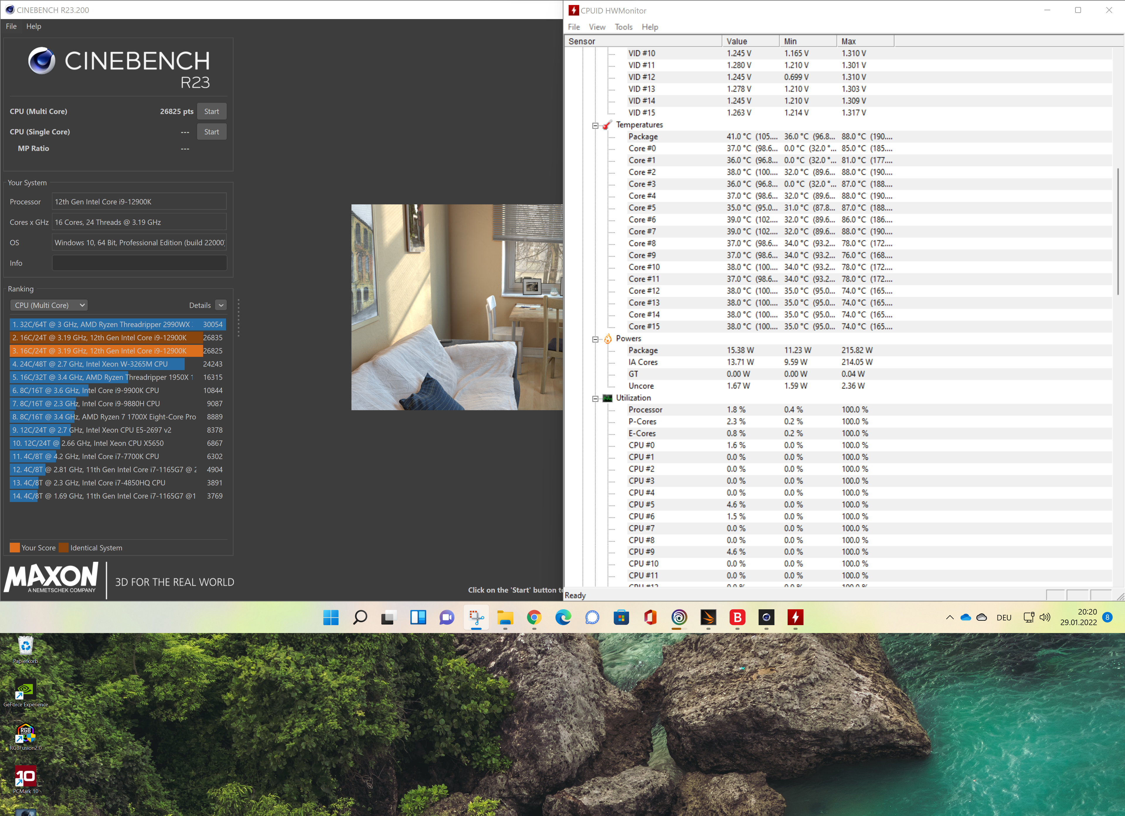

Danke. Zu guter Letzt noch eine Frage zu den Temperaturen unter Volllast. Sind 88°C normal bei einer Silent Loop 2 360mm? Die Kerne 0 bis 7 sind die P-Cores und die Kerne 8 bis 15 die E-Cores (siehe Foto). Die Temperaturen zwischen den P-Cores variieren um bis zu 6°C. Ist das normal?
Also speziell zu dieser AiO kann ich keine Einschätzung abgeben aber der i9-12900 K kann unter Volllast (wie hier bei Cinebench R23) schon recht "warm" werden, im CB-Test kam er immerhin auf 90°C (@P95. im Testsystem kam allerdings ein NH U14S zum Einsatz, dessen Kühlleistung um einiges geringer sein dürfte als die der 360erBQ AiO).
Entscheidend für die Wärmeabgabe der CPU ist aber auch das Power Limit, welches im BIOS eingestellt ist CB hat offenbar mit der PL 1-Begrenzung auf 125 W getestet. In diesem fall hätte die CPU vermutlich die 100°C-Grenze geknackt, wenn PL 1nicht limitiert gewesen wäre oder zumindest gleich PL 2, also 241 W betragen hätte.
Es hat sich inzwischen zudem gezeigt, dass es auch auf die Planheit des Kühlerbodens abkommt, da der Heatspreader etwas gebogen sein kann. Wenn diese Biegung nicht mir einer Krümmung des Kühlerbodens korrespondiert, sitzt der kühler nicht ganzflächig auf und das kann dann zu einer verminderten Kühlleistung und höherer Temperatur führen. (hier gibt's ein sehr ausführliches Video dazu).
Die kritische Temperatur, ab der thermal throttling einsetzt, ist beim i9-12900 K aber 100°C, von daher bist du noch auf der sicheren Seite (zumal in realen Anwendungen ja kaum jemals permanent alle Kerne maximal ausgelastet werden.)
Differenzen um 6K zwischen den einzelnen kernen liegen m. E. im Bereich des Üblichen, aber wie gesagt, evtl. auch begünstigt durch einen nicht auf ganzer Fläche gleich hohen Anpressdruck des Kühlers auf Grund unterschiedlicher Krümmung. von Heatspreader und Coldplate.
LG N.
Okay, bei mir sind es im Cinebench R23 210 Watt durchgehend. Dementsprechend müssen die Temperaturen dann auch höher Ausfallen. Das Mainboard deaktiviert standardmäßig die 125 Watt Begrenzung.
In Spielen liegen die Temperaturen bei maximal 80°C und manche Kerne sind deutlich stärker Ausgelastet als andere.
Ohne P1 Limit schafft auch ein BQ Dark Rock 4 Pro nur 100°C siehe hier.
Den Luftkühler hatte ich auch für meinen i9 9900k und der Kühler ist wirklich sehr leistungsstark. Also ist alles in Ordnung?
