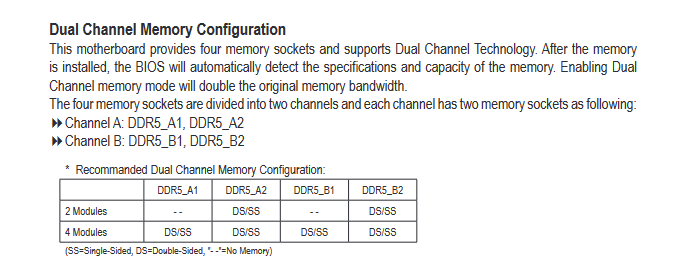

Guten Tag, ich erhalte bei meinem Gigabyte Z690 Auros Xtreme die Fehlermeldung 20 und C1. Beide Fehlermeldung sind als „Reserved“ eingetragen. Ich habe das Board bereits ausgetauscht. Dadurch wurde das Problem nicht behoben. Der PC wurde mit dem G.Skill 6000MHz CL36 RGB 2x 16 GB als auch mit dem Kingston KVR48U40BS8 1x 16GB getestet. Die Fehlermeldung bleibt gleich. Die CPU 12900k sieht äußerlich unbeschädigt aus. Meine Grafikkarte MSI RTX 3090 Gaming X Trio hat auch mit der alten Hardware funktioniert. Ich bin für jede Hilfe dankbar. Ein Q-Flasch Plus auf das BIOS F6a ist bereits erfolgt.

anderen Arbeitsspeicher

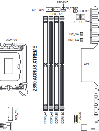

Hast Du den RAM in die richtigen Slots gepackt?

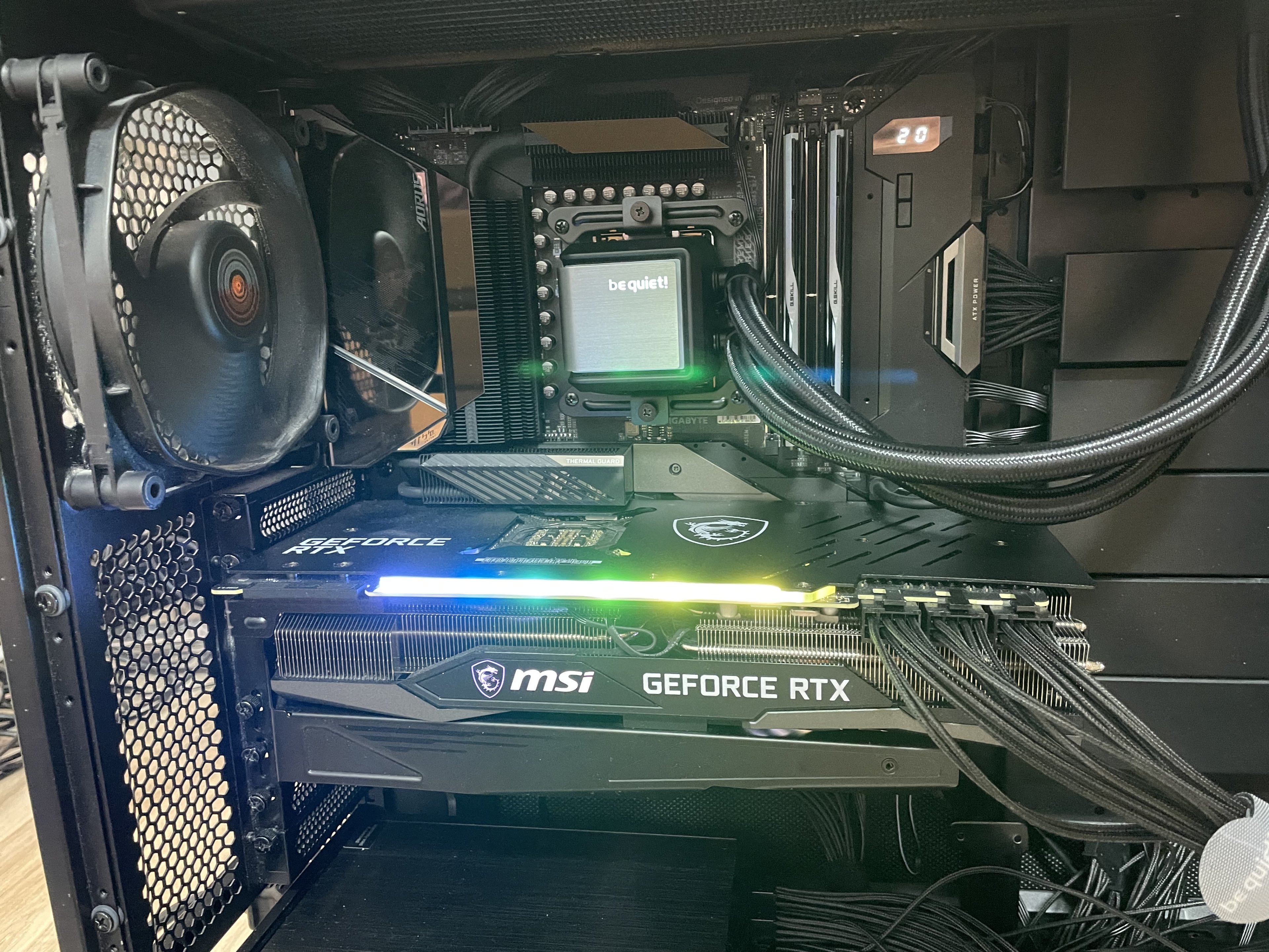

Läuft Dein CPU Lüfter / Wasserpumpe an und sind sie am richtigen Anschluss angeschlossen?

Mach vielleicht mal Fotos vom PC (wie/wo ist was angeschlossen) und von der/den Fehlermeldungen. Vielleicht erkennt man da was.

Der RAM ist richtig angeschlossen.
Alles läuft und dreht sich (siehe Foto).

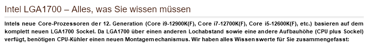

Das ist ja auch ein anderer Sockel (1200). Ich weiß jetzt nicht ob 1200 und 1700 von der Befestigung kompatibel sind.
Müsste man mal Google fragen.
Noctua zum Beispiel bietet Montage Updates für deren Kühler an.
https://noctua.at/de/noctua-announc...-upgrades-and-updated-cpu-coolers-for-lga1700
Hast du mal bei be quiet geschaut bzw. gefragt, ob die AiO mit Sockel 1700 kompatibel ist?
Wenn das nicht sein sollte, dann hast du ein Problem! Vor allem die andere Aufbauhöhe ist wohl eher in deinem Fall das Problem.
So habe mal das Netz bemüht. Für die Silent Loop scheint es ein 1700 Mounting Kit zu geben.
https://www.hardwareluxx.de/index.p...-cpu-kuehler-fit-fuer-den-sockel-lga1700.html
Hast du das schon in Verwendung?
Ich habe von be quiet! extra eine Halterung für den LGA1700 bestellt. Diese habe ich auch verwendet.
Dann weiß ich nicht. Habe mir einen Wolf geschrieben und geschaut wegen der Halterung und nach einer halben Stunde sagst du das du es schon verwendest.
Ich war kurz beschäftigt. Ich vermute es liegt an der CPU. Die Kühlung ist korrekt montiert und das BIOS ist auch das aktuellste.

Jeden RAM-Riegel einzeln in jeder Bank durchgetestet hast du schon, nehme ich an?
