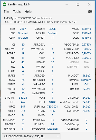

Guten Abend,RaptorTP schrieb:Kannst du mal "Zen Timings" installieren, anwerfen und hier ein Screenshot posten ?
Wie sind die Latenzen vom RAM ?
habe ZenTimings installiert. Was sind die Latenzen vom RAM?
Hier der versprochene Screenshot.
Könntest Du mir bitte Deine Erkenntnisse hieraus erläutern.
Vielen Dank
Peter

Erkenntnis ist, dass der Ram ziemlich grausig läuft.
Ich nehme an, dass du das XMP Profil nicht geladen hast.
2666 und schlechte Timings.
Das Kit ist Micron-B...was sich gut takten lässt.
Ein Rank pro Channel. Angeblich bringt dual ranked bei Zen3 einen besonders großen Leistungsschub, aber ich teste gerade Anno 1800 und da ist der Effekt = Null.
Ich weiß nicht, ob dein X3D einen hohen FCLK mitmacht(meiner kommt nur auf 1866), Dein Ram wird jeden Takt mitmachen den der FCLK schafft.
Ist halt die Frage ob du dich ins Ram-Optimieren hineinfuchsen möchtest oder ob du einfach das XMP nutzt.

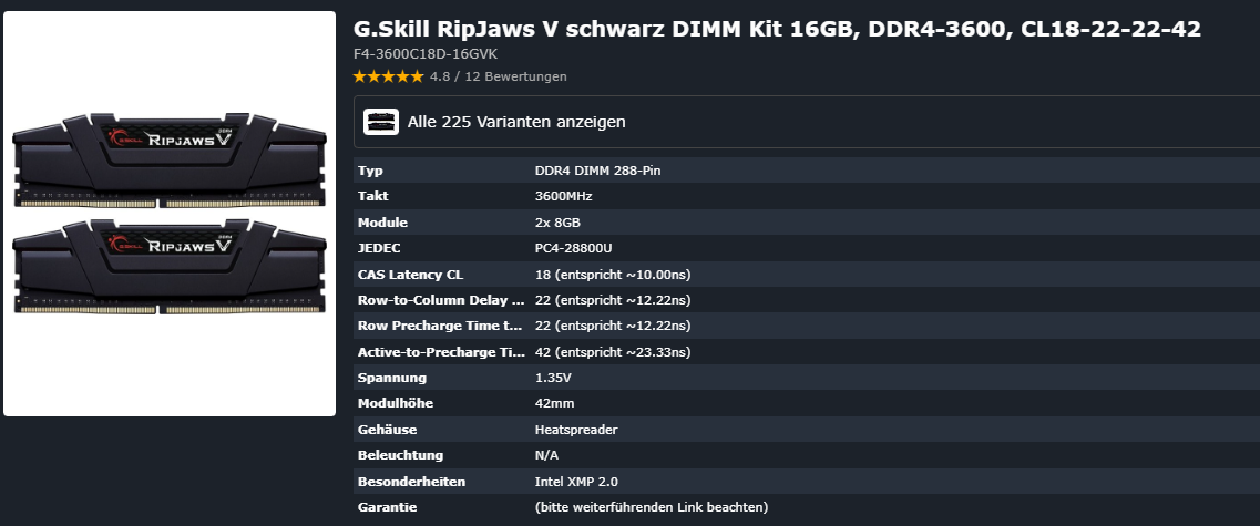

joar ... du hast quasi "langsamen" 3600 MHz RAM gekauft.
Standard is normal: CL 16-19-19-38
Gute haben CL 16-18-18-36
sehr gut CL 16-16-16-36
schnelle haben CL 14-14-14-34
Deine haben CL 18-22-22-42
laufen aber momentan so:
statt 3600 MHz nur auf 2666 MHz (der Rest läuft aber schon mal synchron MCLK/FCLK/UCLK ~ 2666/2 MHz)
Latenzen laufen wie folgt:
20-19-19-43 mit 2666 MHz
sollten laufen im XMP
18-22-22-42 mit 3600 MHz
Das allein (XMP aktivieren und dann nochmal mit Zen Timing prüfen) macht sich auf jeden Fall schon mal bemerkbar.
Einen kleinen extra Schub gibt es dann nochmal für das RAM OC.

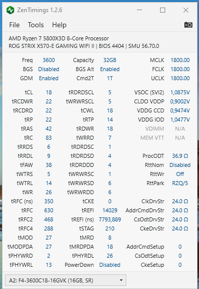

Hallo Zusammen,
Habe mit Unterstützung des PC-Shops meines Vertrauens, den Weg ins UEFI-Bios gefunden.
Bei den ASUS-Boards heißt es nicht "XMP" sondern D.O.C.P.
Da stand drin "disabled". Habe ich geändert auf "Profil 1".
Jetzt steht in der Zeile: D.O.C.P Profil1 DDR4-3603 18-22-22-42-1,35V.
Die Maske in Zen Timing sieht jetzt so aus:
Muß sonst noch etwas eingestellt werden?
Bei der Konfiguration des Rechners wurde die Einstellung vom Techniker vergessen.
Laut Aussage des Shop-Betreibers sind RAM-Riegel der guten bis schnellen Qualität
sehr teuer. In Spielen, so die Aussage, würde sich das kaum in FPS bemerkbar machen.
Vielen Dank für diese lehrreiche Unterstützung.
Peter

Hat er recht. Die werden schon recht teuer nach oben.
CL 16-19-19-38 bekommste aber beinahe für den gleichen Preis.
So gesehen hast du quasi den "langsamen" genommen.
Nun gut - effektiv läuft der RAM jetzt knapp 1000 MHz schneller (2666 vs 3600MHz)
Das dürfte auf jeden Fall einen Unterschied machen.
Ja - XMP heißt es bei intel. Benutzt aber meist umgangssprachlich.
Es wird mehr Leute geben die wissen was XMP heißt als DOCP (heißt es auf meinem Board ja auch)
Ne passt alles - alles läuft synchron. RAM OC macht nicht viel aus und ist sehr zeitaufwendig.
Auch gibt es Games die unterschiedlich stark auf RAM reagieren.
Wenn du die Riegel einfach im DOCP laufen lässt, "sollten" sie stets stabil sein.
Wobei "offiziell" vom AMD nur bis 3200 MHz supported wird.
Heißt also das du quasi durch das Profil mit 3600 MHz schon "OC" betreibst.
Falls jetzt irgendwann wirklich mal ein Spiel abkacken sollte, kann man mal die Spannung +0,1V erhöhen vom RAM.
Sollte aber eigentlich nicht der Fall sein. XMP / DOCP ON und fertig.
Hast du Benchmark Vergleichswerte ? oder schon ein anderes Gefühl ? das es dir nicht mehr an Leistung fehlt mit der über aus potenten CPU was Gaming angeht ?
Samt richtig laufendem RAM bist du definitiv in Sachen CPU ganz VORNE mit dabei !

1. Frage: Soll ich hierzu " FRAPS" oder MSI-Burner nehmen oder gibt es noch etwas besseres?
Zum Thema RAM würde mich noch interessieren, wie man Riegel mit besseren Latenzen überhaupt
bestellen kann. Geht man z. B. auf die Konfigurationsseite von MIFCOM kann man die RAM-Riegel mit den
Frequenzangaben auswählen. Nirgendwo steht etwas zur Qualität der Riegel.
Man kann also keine RAM mit der selben Frequenz, aber unterschiedlichen Latenzen auswählen.
2.Frage: Ist es also reine Glückssache, welche Qualität man erhält?
Aber, wie steht es dann mit der Aussage, daß RAM mit niedrigen Latenzen sehr kostspielig sein können.
Habe ich nach nicht im Internet gesehen.

dann ist der konfigurator murks.Langley schrieb:Man kann also keine RAM mit der selben Frequenz, aber unterschiedlichen Latenzen auswählen.
die stimmt. beispiel.Aber, wie steht es dann mit der Aussage, daß RAM mit niedrigen Latenzen sehr kostspielig sein können.

Das scheint so. Ist im Grunde wie mit Laptops, wo man im dunklen tappt was den verbauten Ram angeht.Langley schrieb:Frage: Ist es also reine Glückssache, welche Qualität man erhält?
Wenn du 3600 zum Festpreis ausgewählt hast, werden sie dir halt das günstigste Kit einbauen, dass 3600 bietet.

Langley schrieb:Kann die 5800X3D übertaktet werden.
Also,
ich fasse zusammen:
- du kommst mit dem markierten Satz oben zu uns.
Das du aber die aller-schnellste Gaming CPU bereits auf deinem Sockel hast, sollte dir klar sein, oder ?
Daher haben wir eben auch Interesse gehabt zu verstehen wieso man genau diese CPU nochmal übertakten sollte.
Aber stattdessen nimmst du "irgend" einen 3600er RAM mit ausreichender Kappa und ein dickes Board für ~ 370 Steine das dir nix bringt und jedes andere Board ab ~165€ (Beispiel: GIGABYTE X570S UD) auch kann.
Schreibst dann aber wieder das es sich nicht lohnt so teuren RAM zu kaufen.
Ich meinte zugleich auch nur das du eben "langsamen" 3600er gekauft hast.
You get what you pay for it !
BOARD: Ich komme nicht über 260€ - also 110€ weniger !
Bessere Wahl:
GIGABYTE X570S UD ~ 165€
MSI MEG B550 Unify ~ 265€
GIGABYTE X570S AORUS Elite AX ~ 260€ incl. WIFI 6E
Deine Wahl:
ASUS ROG Strix X570-E Gaming WIFI II ~ 370€
RAM: schnellerer RAM kostet 50-70€ mehr, bist aber immer noch im Plus !
Bessere Wahl:
G.Skill RipJaws V schwarz DIMM Kit 32GB, DDR4-3600, CL16-19-19-39 ~ 160€
Crucial Ballistix schwarz DIMM Kit 32GB, DDR4-3600, CL16-18-18-38 ~ 180€
Deine Wahl:
G.Skill RipJaws V schwarz DIMM Kit 32GB, DDR4-3600, CL18-22-22-42 ~ 110€
Also ich hoffe das kam jetzt rüber. Ich kann es ja auch super nachvollziehen wenn man sich sein System schönreden will. Aber wenn man eben mit der Anfrage reinkommt die CPU zu übertakten (gut, ist deinem Wissenstand geschuldet) dann sehen wir halt sofort Verbesserung potenzial den es auch wirklich gibt ! Also wo eben auch noch Sinn ergibt. Vor allem ohne großes Zutun deinerseits.
Einfach nur die richtige Auswahl deiner Komponenten VOR dem Kauf.
Wie z.B. auch das 1000W Netzteil - hätte auch locker flockig ein 850W gereicht.
Corsair RMx Series 2021 RM1000x 1000W ATX 2.53 ~ 170€ <- wieder Einsparpotenzial für schnelleren RAM .. mal so als Beispiel
Wie gesagt: CPU technisch brauchst du gar nichts machen wenn du sie gut gekühlt bekommst (guter Kühler vorausgesetzt) ... ahh, Dark Rock Pro 4 - passt also.
Jetzt hast du ja schon XMP aktiviert. Einfach alles genauso lassen und gut.
